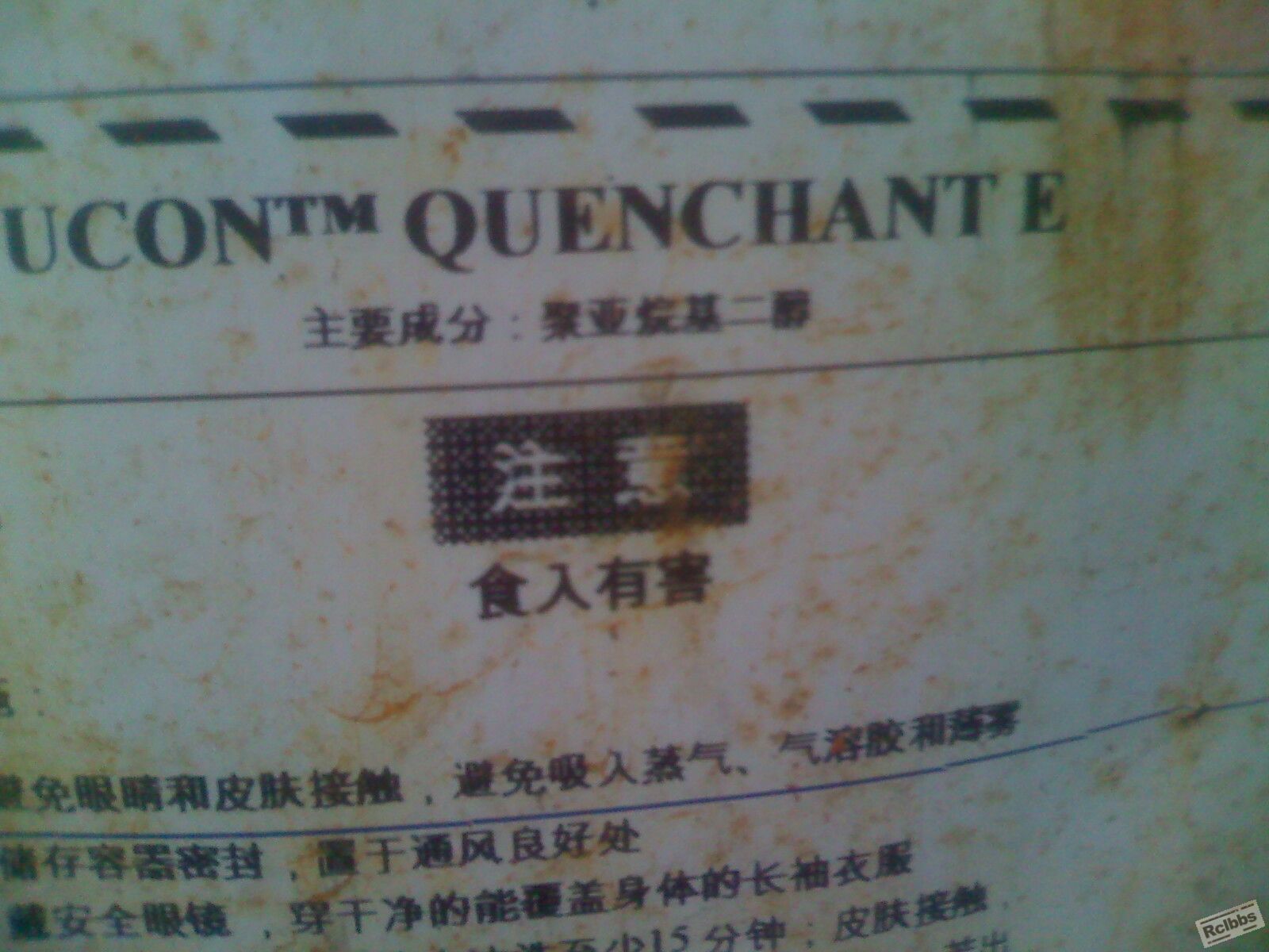

前几日中频表面淬火被PAG淬火产生的烟熏了一会,回家就感觉咽喉痛 第二天就发烧了 请问PAG的毒性有多大??
moto_0223.JPG 只在桶上发现了这个......

理论上说,PAG毒性非常低。但在淬火液中,PAG只是主要成份,并不能排除其它成份对人体是有毒有害的。
值得怀疑有三种可能:
1、防锈剂,廉价的防锈剂会有毒性;
2、杀菌剂,添加量的控制不妥,对人体也有伤害;
3、工件前道工序带入杂质异物,如切削液、防锈油(剂)等,淬火液使用过程中的异物污染,淬火液槽、循环过程是否有不相容的橡胶件、塑料、油漆等。
不知道楼主用的是哪家产品,什么品牌?什么价位?如果是大一些、正规些的外资、民企,产品相对安全些;如果是小作坊的产品且价格低廉,可就要小心了。

先从供应商或生产商那里索要材料安全数据表(MSDS),里面有相关的物性及防护处置等信息,一般就可以比较了解和正确使用了。

烟是固体微小颗粒,毫无疑问都是有毒的。通过空气流动,容易到达肺部。故工位旁边有风扇吹开烟雾,减少个体直接吸入呼吸系统为好。建议个人佩戴口罩。
使用中的液体淬火介质,毒性非常小,因为是液体,故只能通过皮肤接触到毒性。注意个人双手的卫生即可。
所以,淬火液不是你太多需要关注的地方。注意空气即可。
