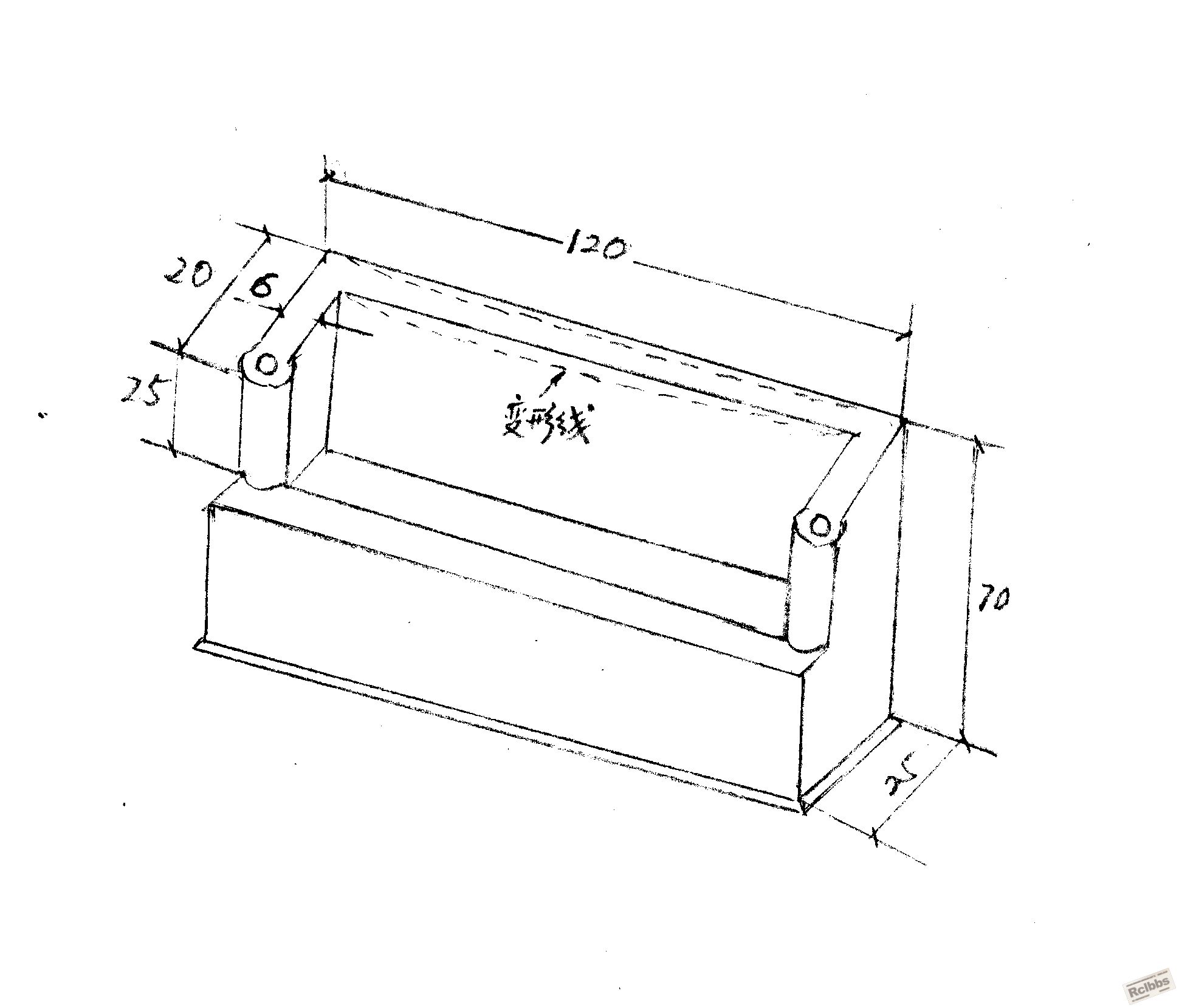

    过去,兄弟厂遇上一个冷冲模(冲纸垫片的阴阳模),如下图所示。材料Cr12MoV钢,热处理要求硬度58~61HRc,型面变形≤0.05mm。
    那时候,工厂没有线切割,也没有真空气淬炉。这个冲模形如‘沙发’,由于型口部分相当单簿且与基座部分尺寸相差悬殊,热处理后,型口部分(也就是‘沙发’靠背)发生弯曲过大(>0.3mm)而无法挽救,虽多次开会分析并提出改进方案(其中包括多次预热、分步冷却和空气中冷却),一连制作4个,没有成功。当时已把问题的严重性提到‘阶级斗争’高度对待,干活时保卫部门现场监督,以至于谁也不敢再沾手这个工件!这时,承朋友之信赖,把我也拉上掺和了进去。
    这个工件能干好吗?大家出点主意,应该怎样干才能干好?

给之配个老婆,使二者结合在一起外形对称均匀,以相依想靠,共同对抗冷却的寒流。变形就会小。

    楼上的建议我觉得可行,问题是如果配合过于精密那么对于表面硬度的达到有影响,我觉得还是用加强肋紧固,留有一定的间隙要好些。具体的淬火,冷却工艺常规的工艺应该可行,也因为没有接触过,所以也不便提供具体的工艺了。

“靠垫”如果不是工作部位,可以在靠垫上钻几个“观察孔”用以释放一部分应力,防止淬火后的过大变性。
再者二楼的回复比较赞成。该材料淬透性比较好,不难达到技术要求。

1。采用亚温淬火
2. 采用贝氏体等温淬火
作冷冲模,表面硬度要求高,要耐磨。
如果采用1,2方法处理表面硬度达不到,可以再进行一到QPQ处理。
另外就是机械方法了。不知淬硬深度如何。如何硬度层较深。可以在原热处理后(变形后)再进行机加工。
机加工的刀具材料选用超硬刀具,比如立方氮化硼刀具,完全可以加工。(我所生产后者刀具,有意合作,成都工研科技)

个人认为:这个模块即使在有线切割或电脉冲等加工手段的情况下,也应该设计成组合型的,这样不仅制作成本大大降低,而且可保证热处理质量。

在凹槽填石棉物,起加热(防脱碳可装入碳包内),减缓单簿处冷却速度,采用990度加热淬火,80度油冷,及时回火。

在变形处予留多一点加工量即可!

从楼主的描述来看,此件变形应是组织应力主导。主要矛盾是“靠背”马氏体转变先涨,“坐垫”后涨。这还要看一下“坐垫”底面的变形方向才好最终确定。以下的内容也全赖于此,此处判断错误,下面全错。
1.所有减缓“靠背”低温冷速,减少“靠背”和“坐垫”低温时温差的措施,均有利于减小此变形。
比如二楼的与阴模套在一起淬火;“靠背”包石棉绳;分级淬火,且注重Ms下的均温缓冷;等温淬火等等。
2.所有提高“靠背”高温冷速,增加“靠背”和“坐垫”高温时温差的措施,均有利于对消此变形。
比如提高淬火加热温度;不预冷;采用较低的分级温度等等。
3.增加残余奥氏体含量有利于对消和减少马氏体转变膨胀,减小此变形。
比如提高淬火加热温度。
1和2有存在矛盾的地方,不能兼顾。所以除了与阴模套在一起,可能提高加热温度后等温是最好选择。
若分级淬火,则Ms以下应特别注意缓冷,空冷不能满足要求。且要与提高淬火加热温度结合。

变形的原因是冷却时组织内应力造成的。薄板的热处理变形很难解决。
留加工余量,后精加工~

搞一些操作上的改革,很难解决大问题,工件只有一件,没有实验的可能。况且风险性很大。我认为唯一可行的方法,是改革工艺。根据工件的要求性能,硬度不是很高,要求均匀一致,变形小。如采用亚温淬火,硬度可保证,其仍有很大的淬火应力,变形也无十分把握。最好的方法还是等温淬火。个人见解欢迎探讨。

如此变形,愚见不应再降低加热温度,降低加热温度只会适得其反。应该在目前的基础上提高加热温度10~20℃。
楼主能否说明现在这个变形工件的工艺参数。
如果单纯冲纸的话,局部加热淬火也是个好选择,只加热“靠背”。

我来试一下:方法1:  700左右充分预热,盐浴炉升温到1040°,局部快速加热至工件刚保温,热油中快速冷却,及时回火。
            方法2:  常规淬火,回火时上夹具,我们的轴承套圈矫形就是这样的。还可以用反击较直法,把那四件变形的拿来,我给他校直了。
           方法3:  根据前几件的变形规律,预留变形量。(似乎太难了)

反击较直法适合小件和不太厚的零件。向这么厚的零件、榔头小了恐怕不行,需特制一个高硬度的二火锤才行。

把这个工件做成两部分,等热处理完了以后再拼接起来, 前提是客户允许的话

预变形和淬后热校
