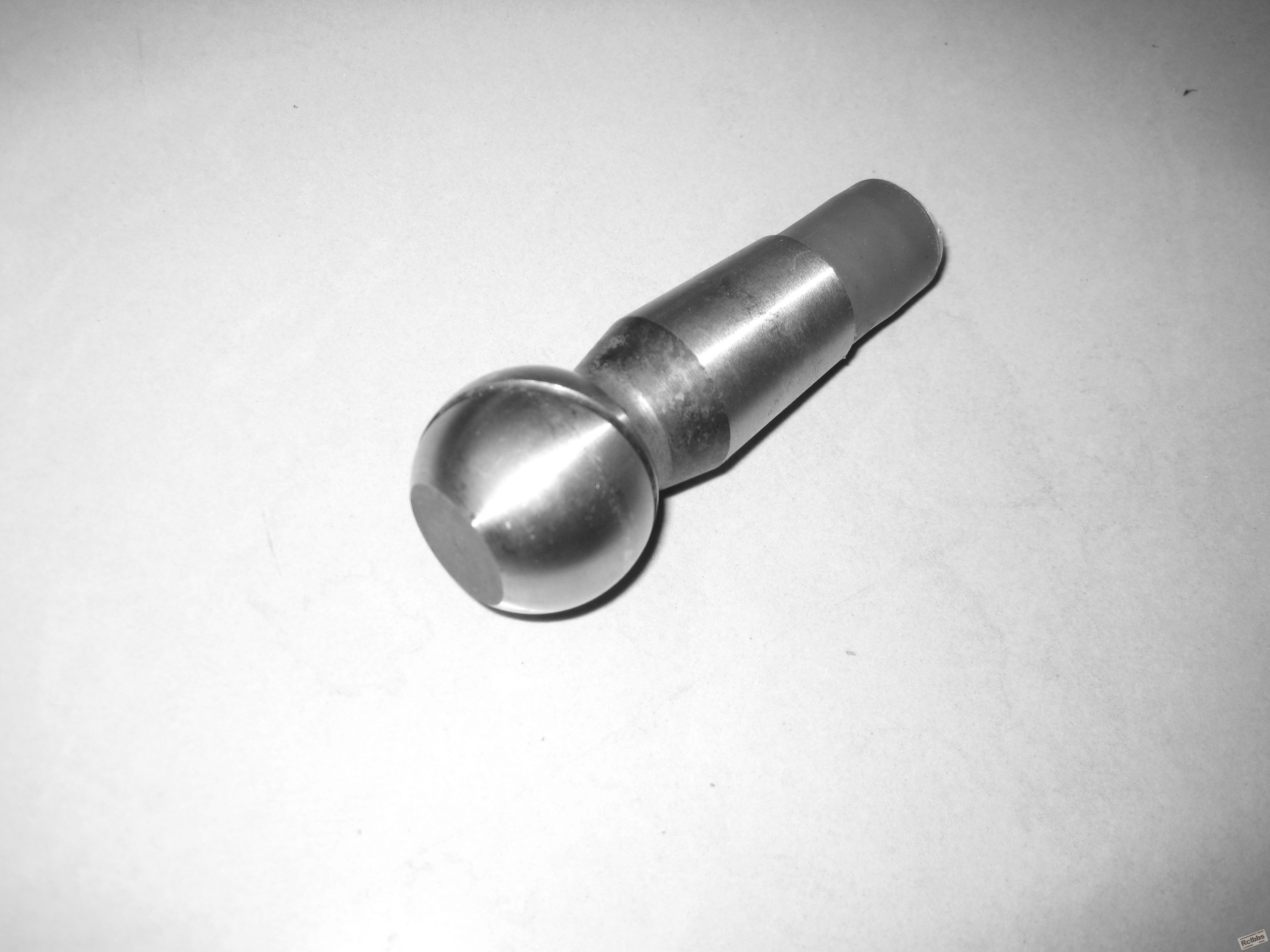

我公司有一种产品球头销,如图,球头部分需要高频淬火,硬度53-58,且整个球面硬度要均匀,怎样设计感应器最好。球头销总长92.5,球部直径33,球头一端为切面,材料40Gr,请专家指导为盼,急盼。

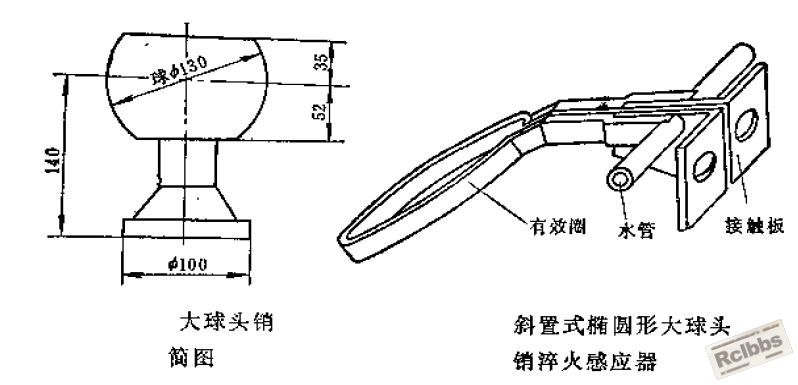

    可用斜包式单匝感应器单件生产。
发表于 2010-8-8 19:35:08 | 显示全部楼层
还不够清楚的话可参看下图:

回zx771首先感谢您的不吝赐教,您的感应器和孤鸿踏雪说的应该是一种吧,图示的感应器好像不能自喷淬火,我的淬火机床只能旋转不能上下移动,我应该如何解决喷水问题,另外感应器的椭圆怎样取向?我这种小的球头销用6mm的铜管做感应器行吗?谢谢楼上的所用专家。
发表于 2010-8-9 17:10:34 | 显示全部楼层
回复 8# cya
    可以专门做一个喷淋器。至于椭圆问题,可以根据你的球头销尺寸计算确定。

4楼的感应器我认为不大合理
感应器设计成图中所示的样子会造成球头脖颈处温度偏低

    这种感应器制造型简单易于制作,使用时一个重要前提就是工件必须旋转加热。你提到的制作成椭圆说明考虑问题周到,很显然球体中段横截面最大处表面积最大,需要吸收电磁能最多,这里感应器与球头表面间隙必须小,两端加热面积小也就把间隙放大些让它吸收电磁能少于球体中段,下端还需注意由于存在柄部带走热量和吸引一些电磁能间隙不能留太大。根据以上思路不难在试验调整。冷却问题很好解决:1.工件在旋转状态,2.感应器并未真正遮挡工件,这样在感应器外围加装由电磁阀控制喷水圈就能实施淬火了。
  其它类型的制作复杂多了,对于初上项目先照上面这么做,毕竟材料与制作成本不高完全可以达到目的,当产量与效率确实出现矛盾了可以改变做法。有问题再到这里来相信你会成功的。
