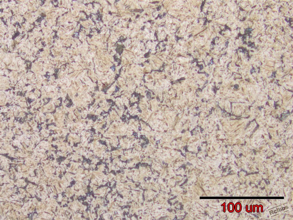

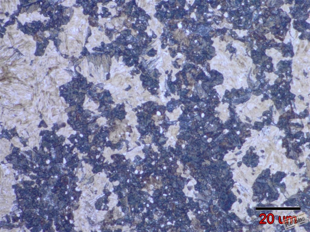

发表于 2010-8-10 06:28:40 | 显示全部楼层
淬火加热不足
淬火加热不足
淬火冷却不足
淬火冷却不足
~~~淬火屈氏体有两种情况~~~一种加热不足~~加热不足成块状~~~一种冷却不足~~缘晶界析出~~
      回火屈氏体会保持马氏体位相~~~~

发表于 2010-7-26 16:13:02 | 显示全部楼层
淬火屈氏体一般作为一种缺陷组织,其结构是很细的片状珠光体(片间距离0.1微米以下)光学显微镜在1000倍下都不能分辨,一般分布于晶界,光学显微镜颜色深。而回火屈氏体是一种点状珠光体,点大小0.1微米以下,回火屈氏体中点状渗碳体保持马氏体位向关系,相同腐蚀条件下颜色比淬火屈氏体浅一些。性能上淬火屈氏体强度更高韧性更低,但由于其分布大多在晶界所以影响基体的整体性能。

发表于 2010-8-17 18:40:22 | 显示全部楼层
回复 6# 疯锋
    请问第一张是淬火屈氏体,第二张是回火屈氏体吗.
