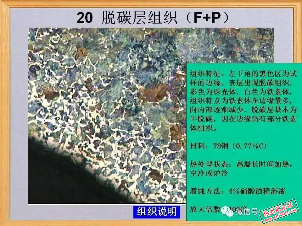

我猜测是高温脱炭了!应该在淬火加热阶段产品与氧接触了。

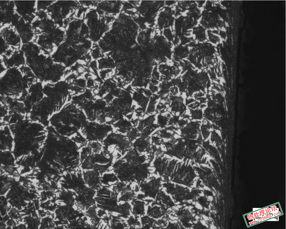

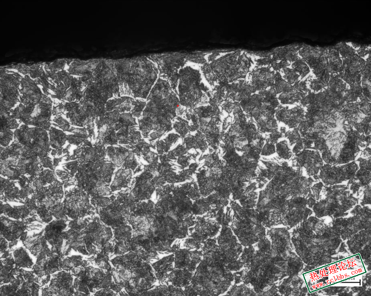

 楼主| 发表于 2025-6-30 09:00:31 | 显示全部楼层
驰骋疆场 发表于 2025-6-25 18:01
有金相照片吗,放一个
这是45钢φ30和φ50调质完成后的表面1-2mm处金相组织照片。
45钢φ30(淬火加高温回火)
45钢φ30(淬火加高温回火)
45钢φ50(淬火加高温回火)
45钢φ50(淬火加高温回火)

发表于 2025-6-30 12:58:38 | 显示全部楼层
看金相组织,不是脱碳!
有明显的魏氏体组织了,产品是不是淬火加热的时候温度没控制好,过热了!
在随后的冷却时,冷却不充分出现了退火。
但是为啥楼主说只有表层出现了这种组织呢?
楼主有效情况没有说明,不好分析。

发表于 2025-6-30 13:22:12 | 显示全部楼层
看金相,你这个完全就是没有淬上火啊

发表于 2025-6-30 17:06:27 | 显示全部楼层
大哥你这压根就不是什么脱碳,纯属淬火性能太差造成,从淬火温度和冷却速度入手吧,

发表于 2025-6-30 20:36:19 | 显示全部楼层
加热温度高了,但冷却速度慢了。工件打硬度了吗?
