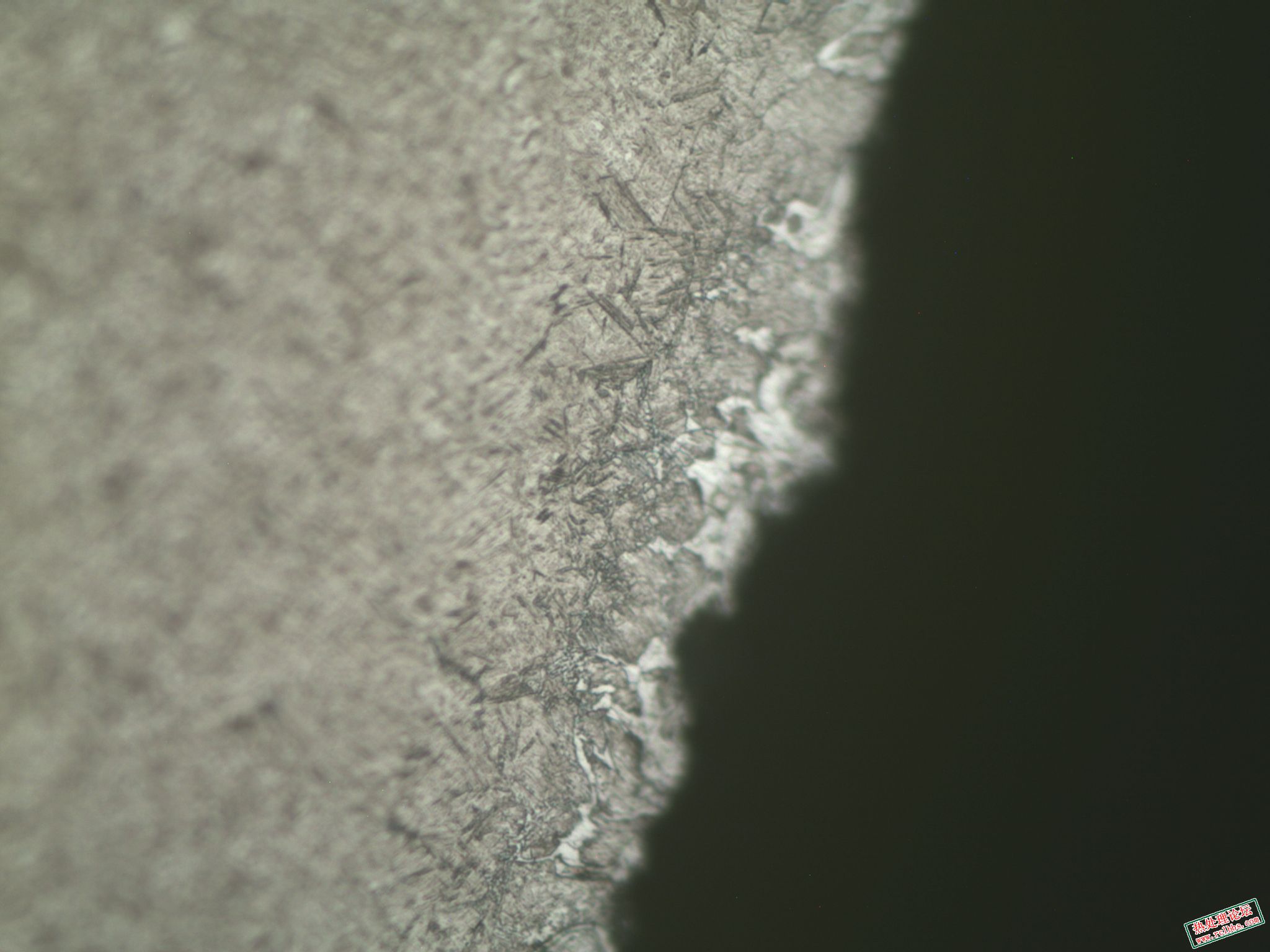

请教,这是碳化物,还是脱碳,齿轮,500倍,渗碳淬火,试车时表面磨损,

既有铁素体(最表面的大块状),也有少量碳化物(次表面的颗粒状),考虑是最表面脱碳,供参考。

请教只有硝酸酒精的情况,如何区分两者?

主要还是从形态上加以区别,如果白色组织区域够大,可以在组织上测一下小载荷的显微硬度。

请教
区域不大,维氏硬度计可能打不了
您说的用形态区分,能不能具体指点一下呢?
还有就是脱碳能不能算进非马区域呢?脱碳多深算不合格?

碳化物和铁素体,给人的视觉感官是不同的,碳化物有种凸感,好像是浮于组织表面。铁素体就没有这种感觉。

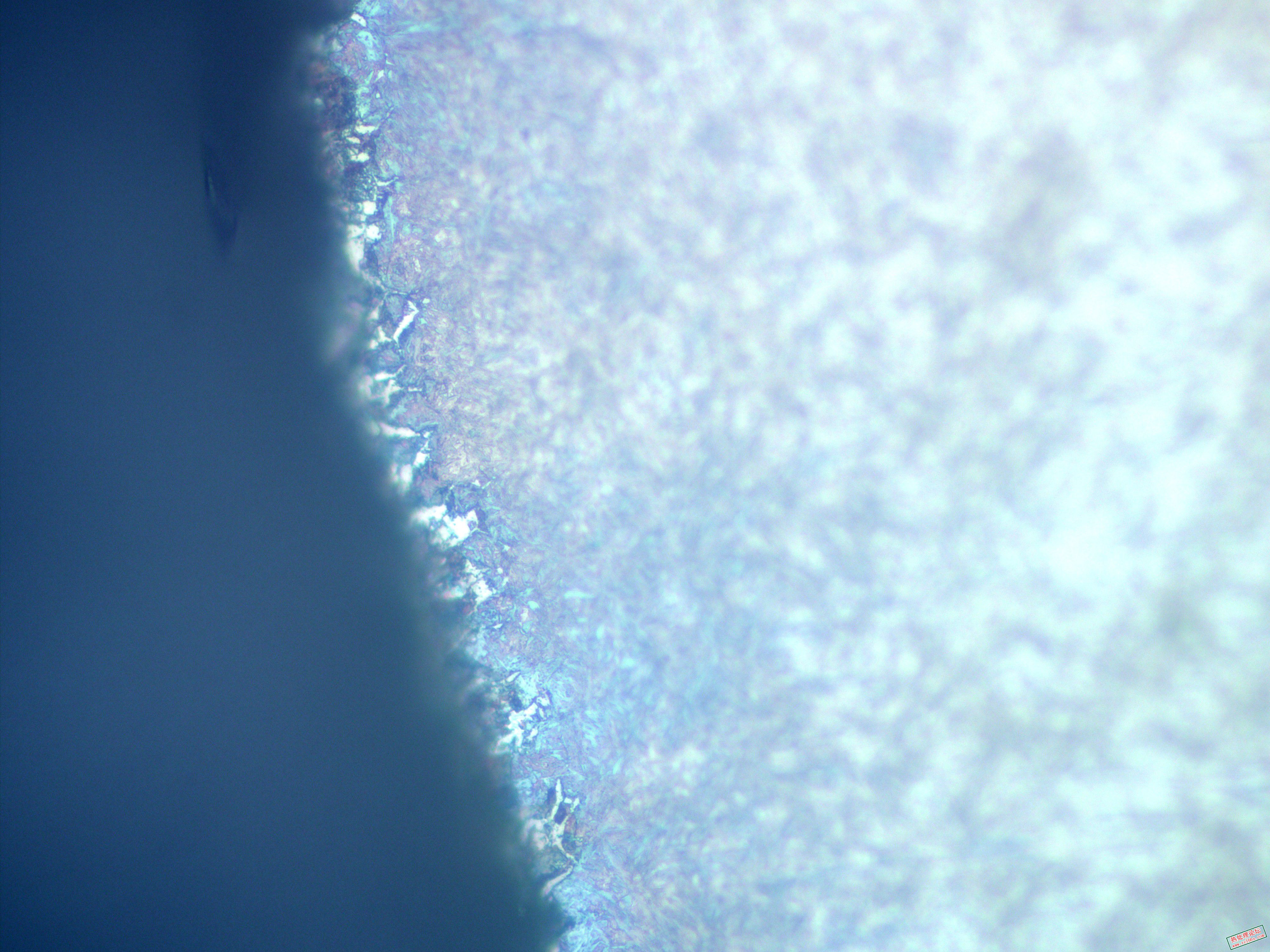

非常感谢!经验不足真的挺难分辨的,您再看下下面这张,是否脱碳还是碳化物

看这个形态应该是铁素体,脱碳。

严重的脱碳肯定一目了然,铁素体呈块状且可能成片,而碳化物基本是颗粒状,严重的有网状趋势或成片状沿晶分布,如5楼所说,碳化物因硬度高,有浮凸感。
广义上说,脱碳组织也可以算非马,毕竟不是马氏体嘛,但本质上与非马组织(一般为B、T)产生的机理不同,非马组织在气氛渗碳后是允许少量存在的,而产生块状铁素体组织的脱碳则是不允许的。

必须是脱碳,很明显的

    脱碳,,碳化物边界清晰,有凸起,,

根据此表面的组织分布情况,碳化物的可能性大于脱炭。
在次表面的晶界上可以看到细小的碳化物,而内部组织观察不到这些。
可以推测是过渗碳导致的碳化物沿晶界生长。所以呈现表层碳化物大,次表面碳化物小,内部组织无明显碳化物。

就第二张图表面白色组织,我也咨询过分公司,他的看法跟您的一致。

照片比较虚,不太清楚,可以用表面硬度计测试下看看能不测出硬度,然后打磨下再测试下硬度看看
