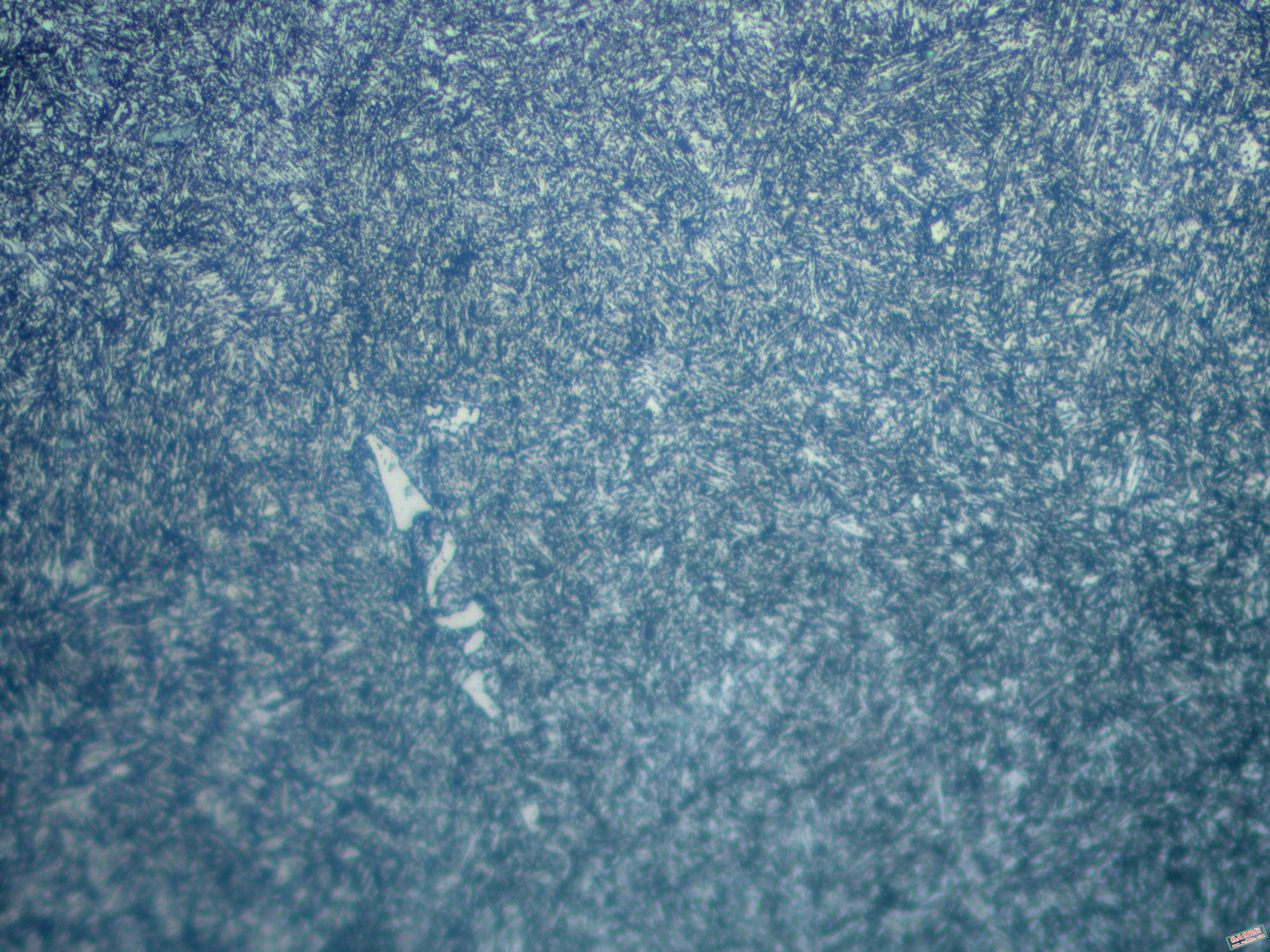

请教一下,H13这种尖角碳化物是怎么产生的?对基体影响大不大?500倍

    这个属于共晶碳化物,为钢材结晶过程液析出来。
    500倍就看到这么一点,对产品基本没有什么影响的,不用太过于纠结的。这种模具钢或多或少都会存在一些。

请教,如果数量比较多的话,我增加球化退火时间,能溶解这些碳化物吗?

   球化退火对这类碳化物没有任何改变,增加时间不行。一般都过锻造将其打碎。偶尔一些游离的就不用那么纠结了。如果严重的话,考虑更换材料供应商或者通过其它方法改善。

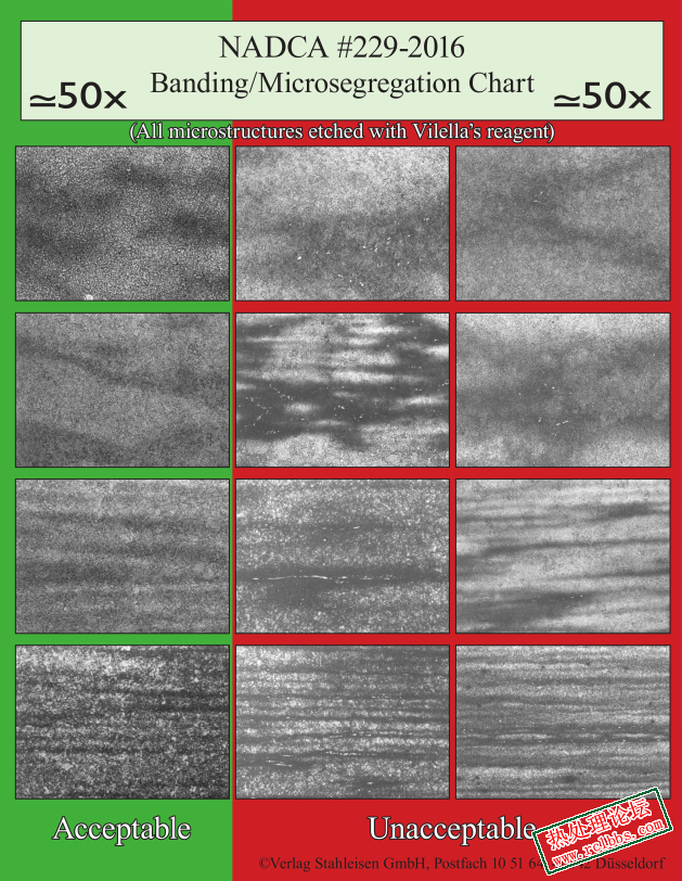

NADCA 207-2022对带状偏析的描述是:与 NADCA 带状偏析标准图相比,退火显微组织应无过度的带状偏析,对于尺寸≤4″(101.6mm)的 ,除非初级碳化物过量,否则允许有带状偏析。
这里所说的初级碳化物就是液析碳化物,所谓的“过量”怎么理解?多少算过量?
带状偏析的标准图是在50倍下看的,楼主的这张图如在50倍下拍摄,你可以想象一下它会有多大?

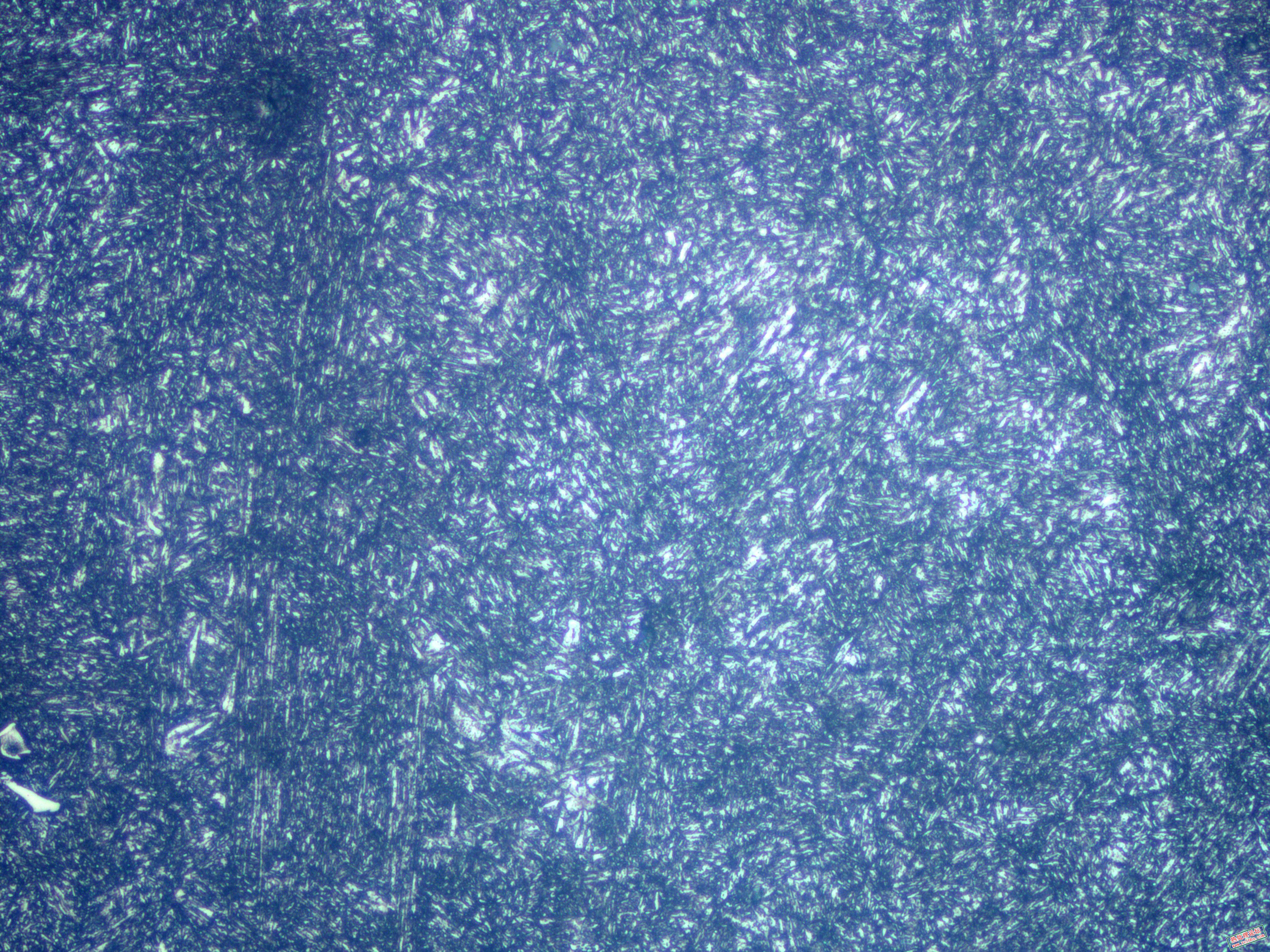

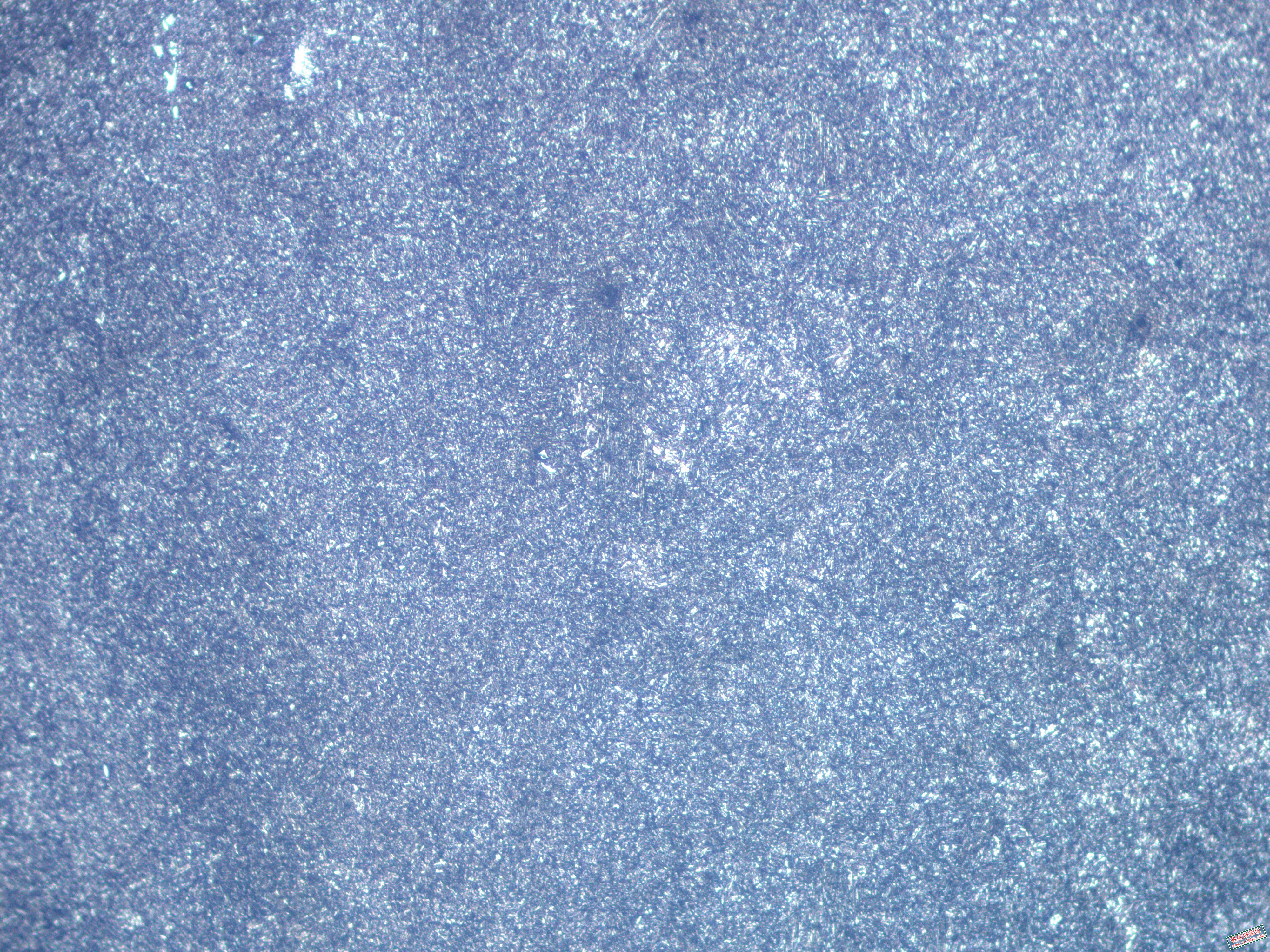

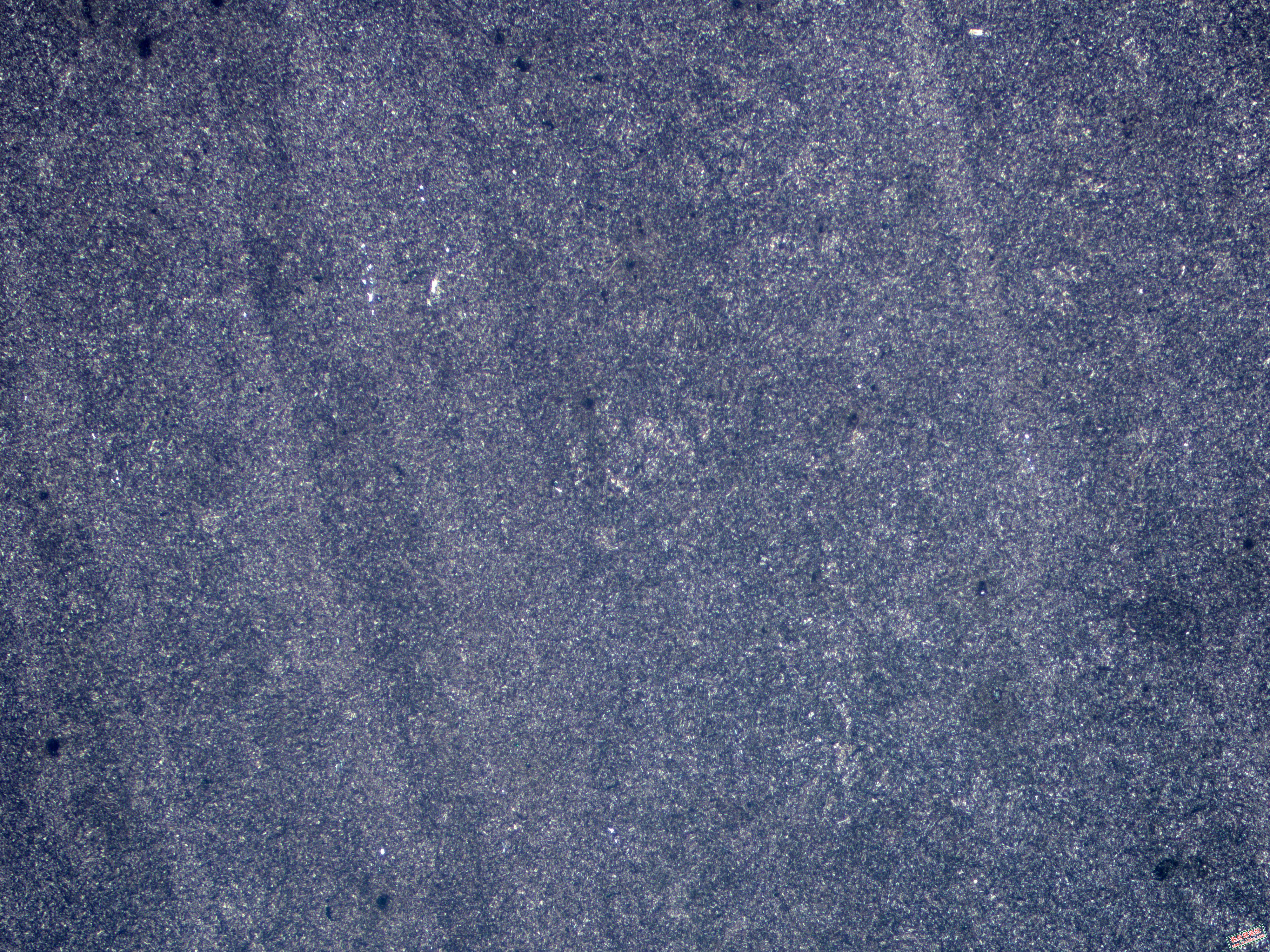

好的,H13是故障件,模锻的,平均做200个零件就会断裂,已经断了不少了,硬度是50HRC。还想请您看下化学成分是否有异常。依次是500倍,100倍,50倍
500

100

50
.jpg

   楼主已经发50X的图片,我把照片放到和标准图谱一样大,大概和绿色第3张类似,你们有没有其它意见呢。

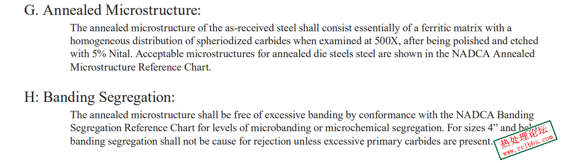

北美压住协会标准NADCA207,不是对液析碳化物没有要求,而是不能存在液析碳化物,无论什么规格!!

沈工好,能提供NADCA 207中明确的文字条款(英文也行)吗?我手里的是2022的中文版,从文字上没找到不允许液析碳化物存在的明确规定。
NADCA 207-2022提供的退火和淬回火的500倍组织图片上,可接受的组织是找不到共晶碳化物的(即使是不可接受的组织也几乎没有)。
我和戴工的看法一样,在50倍的可接受的组织中,带状偏析区可能有少量的不严重的共晶碳化物存在。
如果要求不允许有共晶碳化物,不知道国内有几个钢厂敢接受?

苏总,我截图了标准内容,请参阅G条款对金相组织的描述。

看上去G和H条款似乎有些矛盾,G条款强调了碳化物的形态和分布,所描述的组织只是一种理想状态,实际上在可以接受的组织中也只有个别的勉强算得上均匀。
