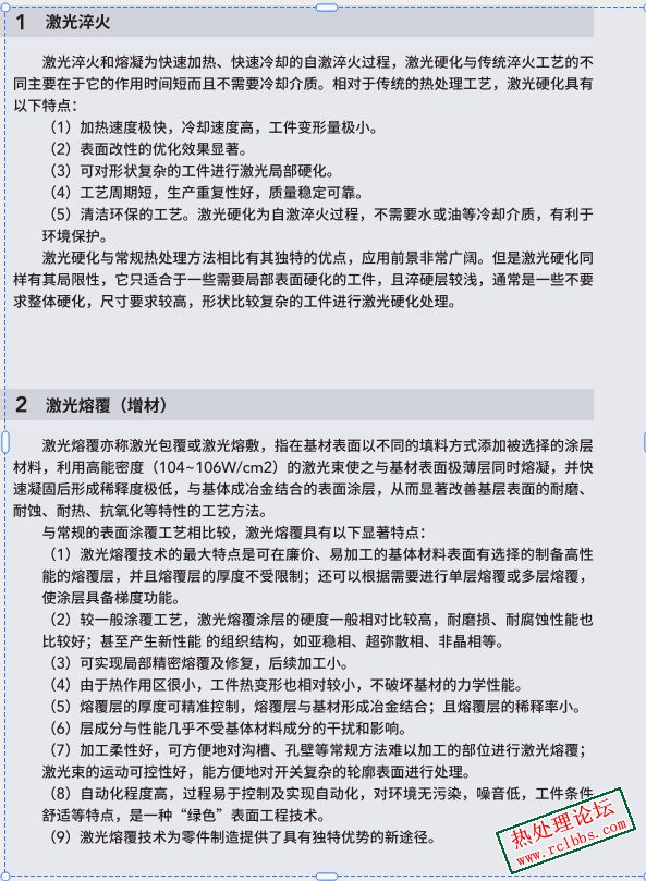

楼主,你可能把概念搞混淆了。
所以说,激光淬火是没有涂料只利用激光的瞬时加热,瞬时冷却特性。起到淬火的目的,因为激光淬火的热影响区比较小,因此作为当前比较先进的表面淬火技术。
而激光熔覆则不同,激光要熔覆的是涂料,这些涂料往往以热喷涂的方式形成一种机械依附。然后通过激光束的高温高热量的特性,使依附的涂料与基体之间形成有机结合体。
因为你选用的涂料不同,激光熔覆后生成的组织就不同。激光熔覆这一块同样属于当前比较先进的表面处理工艺。实用数据很少。
也请楼主,把试验做完,把试验的金相照片发一下,一起看看生成了什么组织。

    激光熔覆由于加热速度非常快,完全靠自冷就可以得淬火马氏体,所以除了表面熔覆层外后面会一层浅浅的淬火马氏体层,然后还有一点点其它热影响区层,最后是基体,整个受影响区和熔覆工艺有关系。
