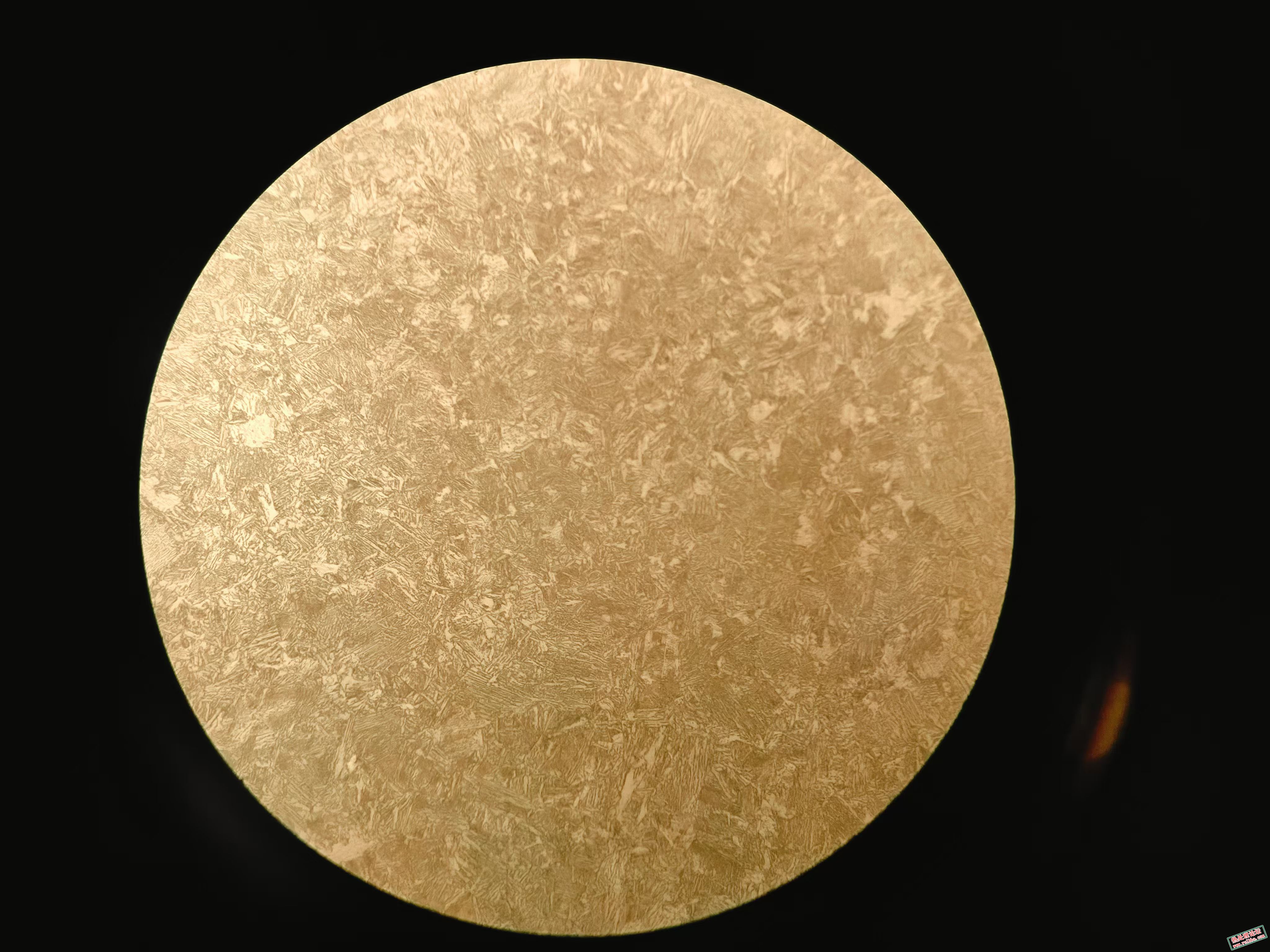

发表于 2024-12-17 13:16:09 | 显示全部楼层
材料成分和芯部组织怎么样??

 楼主| 发表于 2024-12-19 14:20:30 | 显示全部楼层
hy0808hy 发表于 2024-12-17 13:16
材料成分和芯部组织怎么样??
材料成分看过光谱没有什么问题,心部组织如下图。
