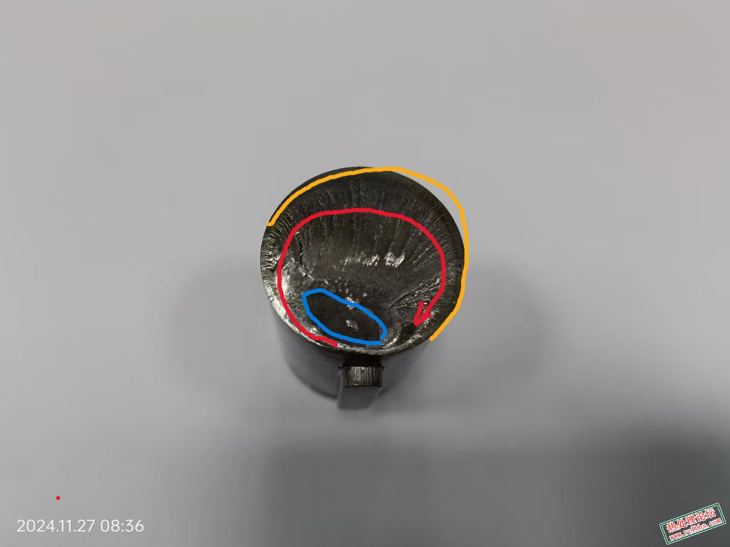

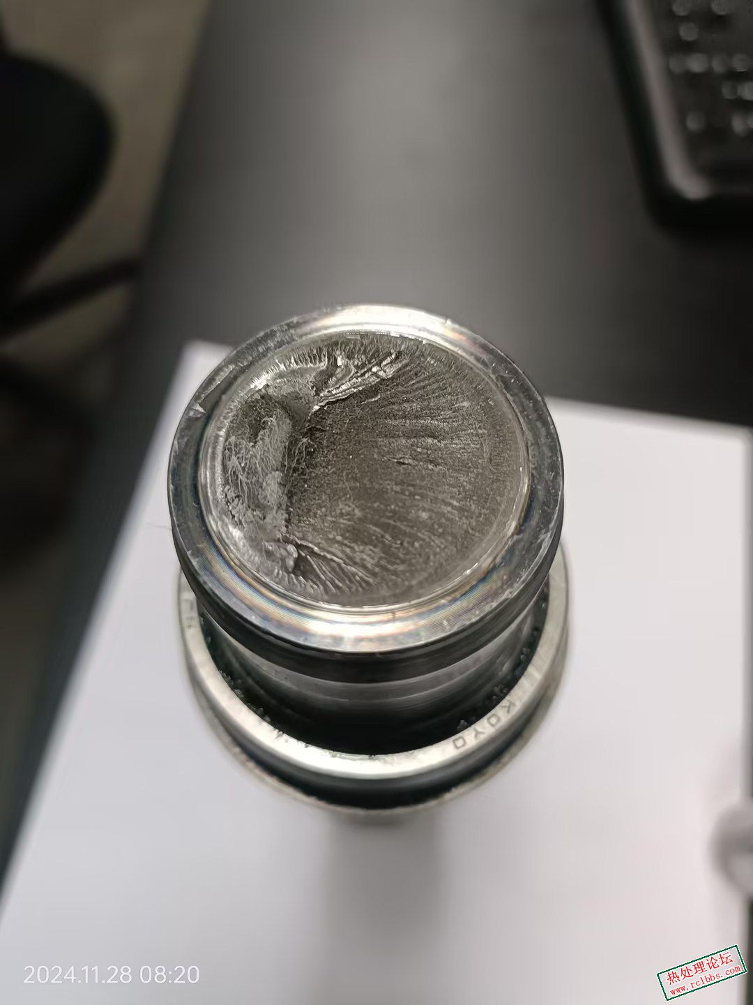

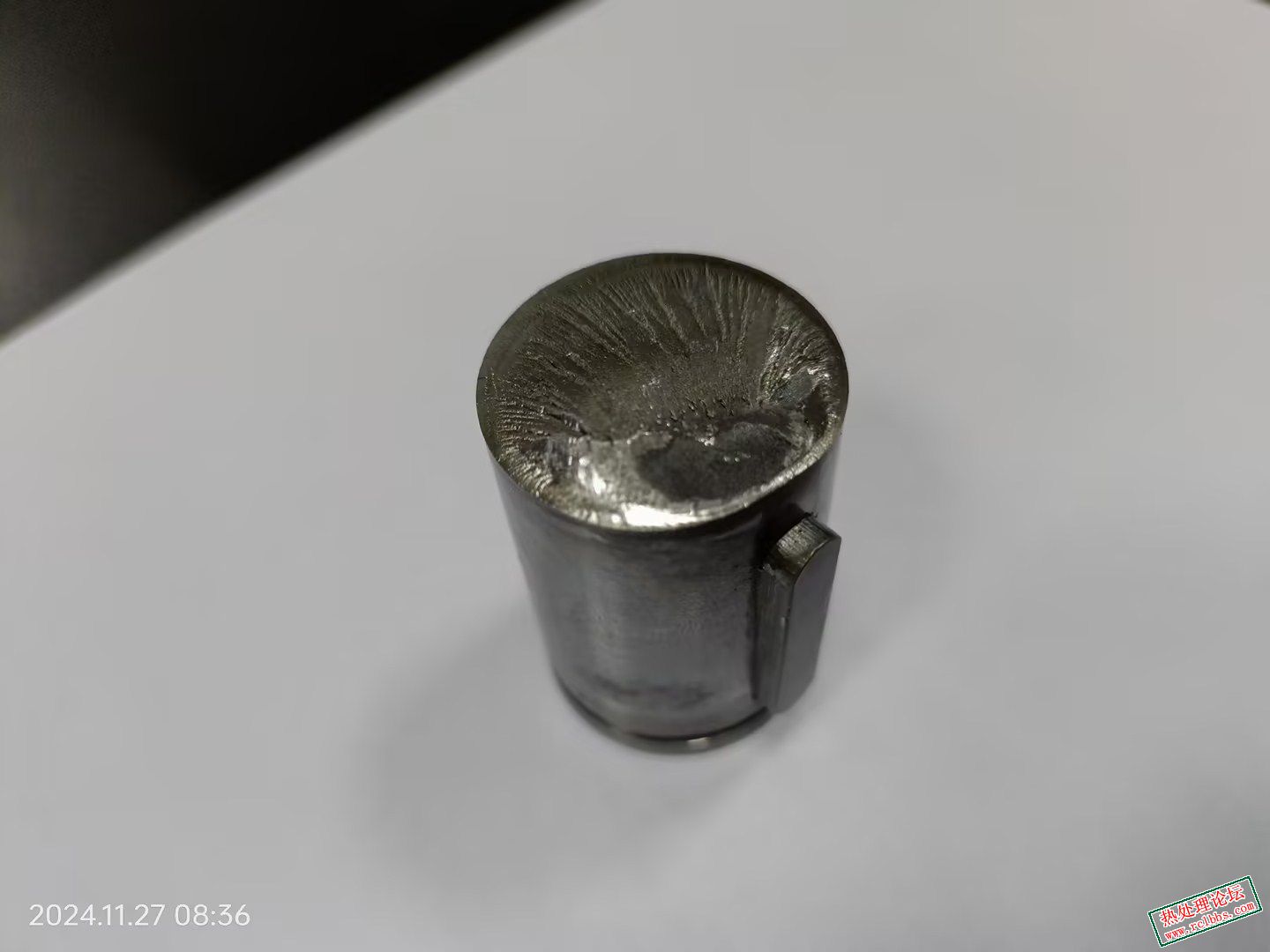

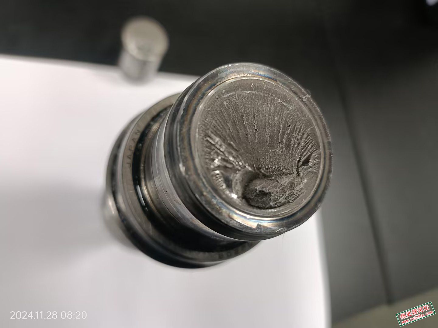

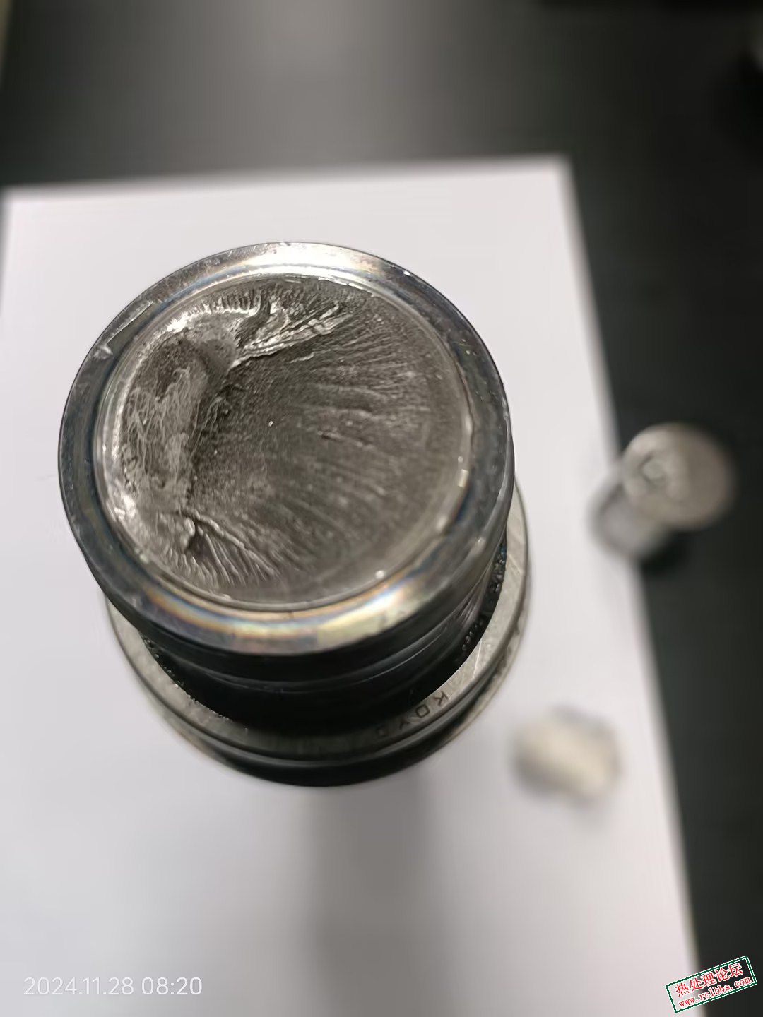

40Cr调质输出轴   裂纹起始点在哪?
签到天数: 322 天
发表于 2024-11-27 12:42:46 | 显示全部楼层

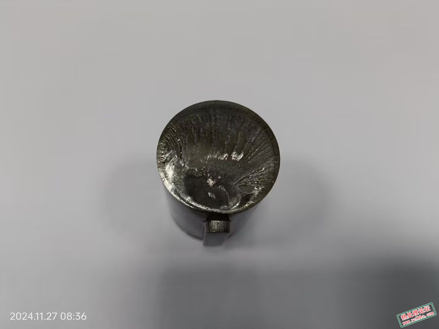

蓝色是裂纹产生区域,红色是扩展方向,黄色是最后断裂区。蓝色区域里最先断裂点我怀疑与那个键槽有关系。

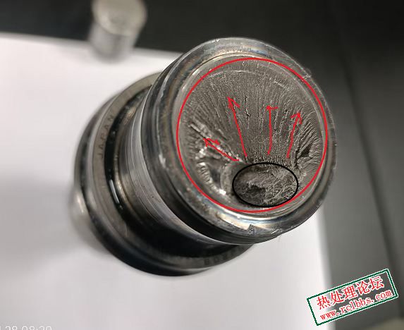

发表于 2024-11-27 10:55:57 | 显示全部楼层
图2,上方边缘有个小黑点哪里
签到天数: 194 天
 楼主| 发表于 2024-11-27 11:04:57 | 显示全部楼层
初恋般的热处理 发表于 2024-11-27 10:55
图2,上方边缘有个小黑点哪里
几点钟方向?
:lol

 楼主| 发表于 2024-11-27 11:08:17 | 显示全部楼层
断口面还有一个圆弧型痕迹    有点像不同性质开裂相交形成的
签到天数: 667 天
发表于 2024-11-27 11:13:20 | 显示全部楼层
12点钟方向,楼下说的应该是裂纹产生后的撕裂痕,金相分析吧
签到天数: 194 天
 楼主| 发表于 2024-11-27 11:15:03 | 显示全部楼层
我看这个断口没这么简单  多听听大伙的意见

输出轴怎么有撕裂痕  只有扭转和弯曲力把

 楼主| 发表于 2024-11-27 13:43:35 | 显示全部楼层
你的看法跟我司一个老专家一致    有好几个人讨论了   每个人看法都不一样
签到天数: 432 天
发表于 2024-11-27 14:58:56 | 显示全部楼层
蓝色区域我认为是最后断裂区域:lol
签到天数: 194 天
 楼主| 发表于 2024-11-27 15:07:09 | 显示全部楼层
zhuyf220723 发表于 2024-11-27 14:58
蓝色区域我认为是最后断裂区域
也有人认为蓝色区域最后断裂

 楼主| 发表于 2024-11-27 15:09:04 | 显示全部楼层
有没有可能蓝色区域是裂纹源,顺时针和逆时针方式同时扩展,外围一圈为剪切唇最后断裂。

找到轴的另一半,残件复原,找到裂纹源
签到天数: 322 天
发表于 2024-11-27 17:01:25 | 显示全部楼层
最外一圈我也是按剪切唇看的,所以认为是最后断的。但照片不是很清晰,所以我上面回复就没提。从放射状扩展纹路及白色磨擦痕迹看只有顺时针扩展。
签到天数: 194 天
 楼主| 发表于 2024-11-28 07:57:15 | 显示全部楼层
sdytlll 发表于 2024-11-27 17:01
最外一圈我也是按剪切唇看的,所以认为是最后断的。但照片不是很清晰,所以我上面回复就没提。从放射状 ...
我一开始怀疑是两个方向扩展,后来拆了整机,看了电机齿轮,齿轮两侧都有啮合磨损,推断客户使用是双向传动。但是实际是怎么样的,客户信息不详。
还有人认为是逆时针扩展的   蓝色区域右边还有一块小的疲劳台阶

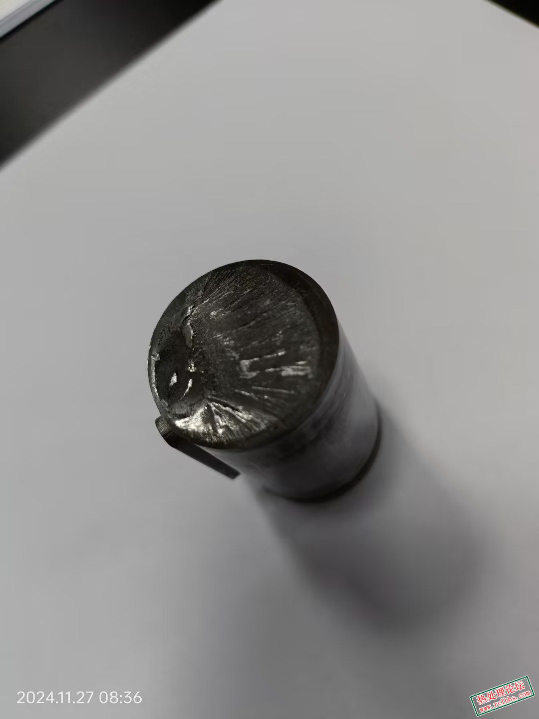

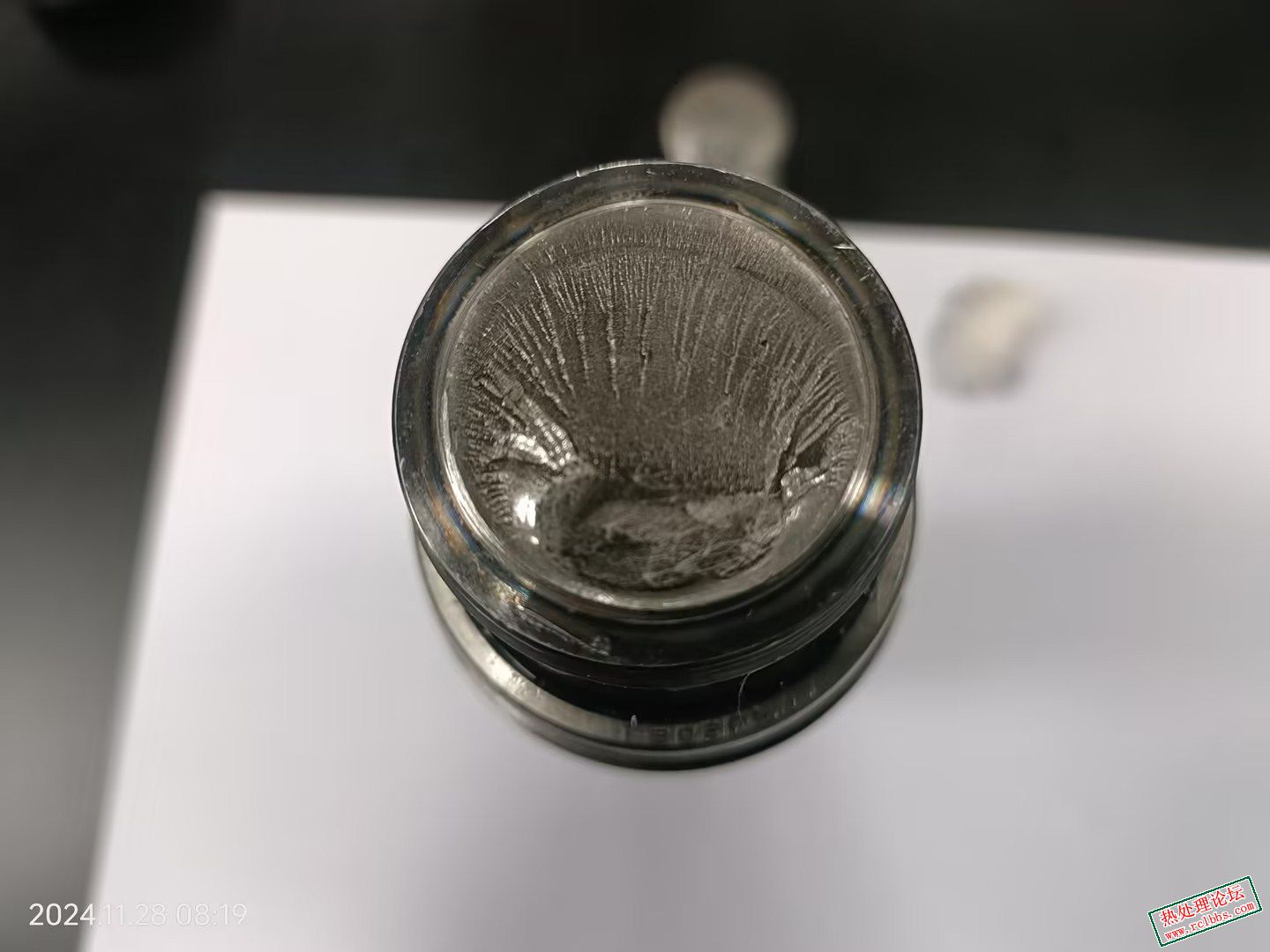

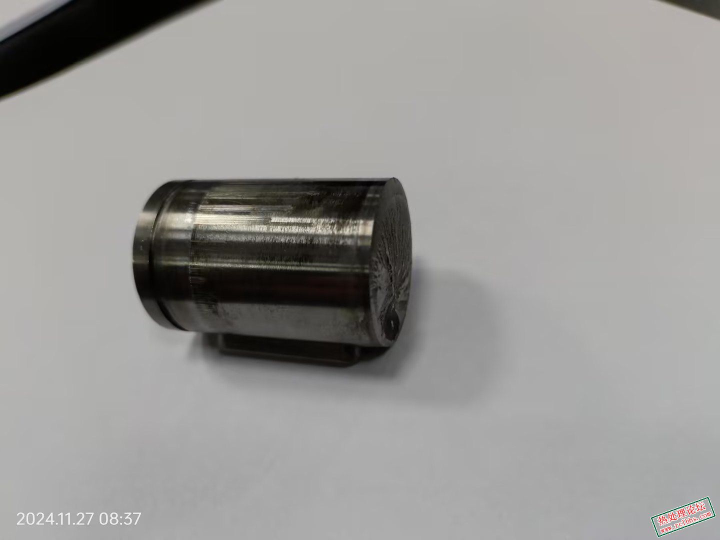

签到天数: 330 天
发表于 2024-11-28 11:03:30 | 显示全部楼层
很可能是因为键槽的存在,导致最初裂缝在靠近键槽的位置生成,但是其实你应该把另外一端短轴也发出来的,看看这个纯粹剪断的轴,的断面是不是在其他的应力集中点面上,单单这个断面,看着有点奇怪,承载大的话,不建议电镀,容易氢脆。
签到天数: 194 天
 楼主| 发表于 2024-11-28 11:14:08 | 显示全部楼层
biubiu 发表于 2024-11-28 11:03
很可能是因为键槽的存在,导致最初裂缝在靠近键槽的位置生成,但是其实你应该把另外一端短轴也发出来的,看 ...
后面补发的几张图是另一半

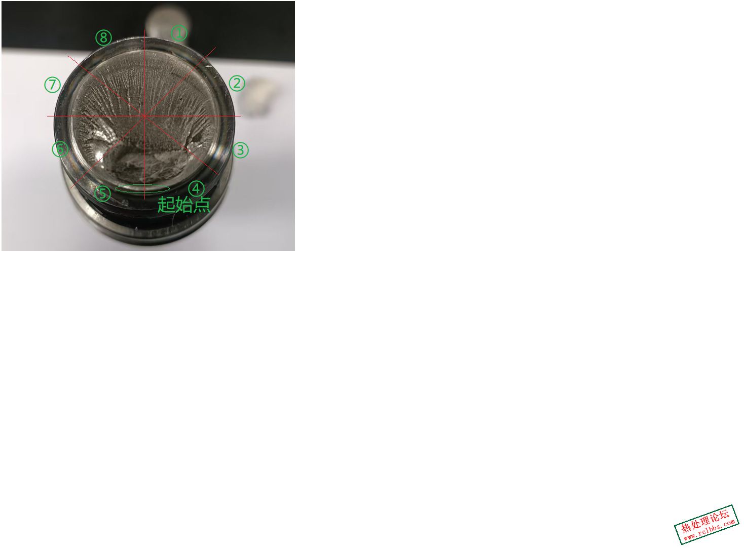

签到天数: 480 天
发表于 2024-11-28 11:59:52 | 显示全部楼层
我的看法:绿色圆圈区域是开裂开始位置。输出轴应该存在双向传动。在一开始断裂后,轴并没有完全断裂,裂纹随着轴的双向转动,向2侧蔓延,并在这过程中发生了断口的微动磨损(断口有对称分布的白亮区域)。随着裂纹的扩展,突破最大载荷承载能力,最后轴杆整体瞬间断裂。
签到天数: 330 天
发表于 2024-11-28 13:18:49 | 显示全部楼层
上面的意见挺好的,我个人感觉是表面的微动磨损,伤害了表层,形成了裂源,从断裂面看,偏载。但是可能因为键槽的原因,或许有一点点会偏,但还是有点太偏。载荷是纯剪切,材料芯部有点硬,可以做个金相看看。另外千万别电镀,杜绝微动磨损,配合做做好,断的是轴的倒圆底部应力集中点,从断裂口看,应该没有弯矩,那么是不是配合件对倒圆根部造成了损伤,可能是微动,也可能是发生撞伤。这种拐点或许可以适当抛光一把。这么小的键没剪断,轴断掉,绝对是有表面损伤。
签到天数: 194 天
 楼主| 发表于 2024-11-28 13:40:23 | 显示全部楼层
biubiu 发表于 2024-11-28 13:18
上面的意见挺好的,我个人感觉是表面的微动磨损,伤害了表层,形成了裂源,从断裂面看,偏载。但是可能因为 ...
我认为黑色区域为裂纹起始,红色箭头为放射线,是裂纹扩展的方向,最后表面一圈为剪切唇。    至于什么原因引起的,准备取样做其他检测。
