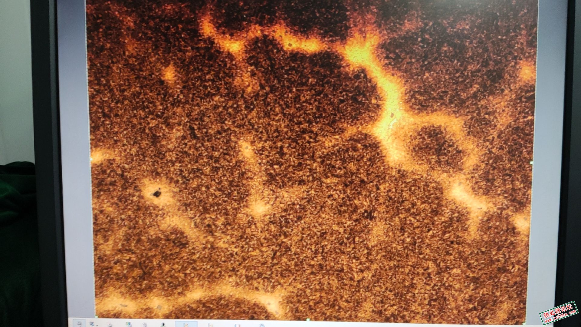

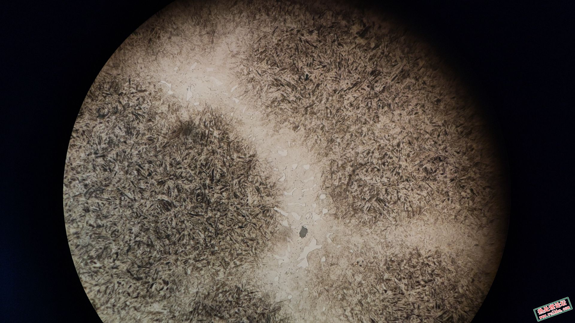

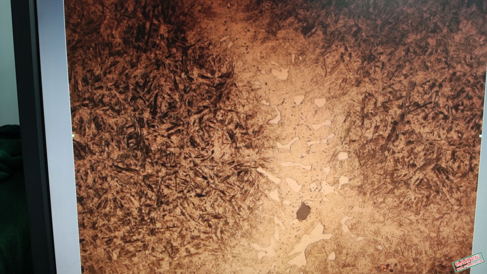

[求助] 白色网状是偏析造成的吗
发表于 2024-11-21 13:19:19 | 显示全部楼层 |阅读模式
铸造件c 0.28,si  1.5mn 0.9 cr  1.3   mo0.2

发表于 2024-11-23 07:43:32 | 显示全部楼层
zhuyf220723 发表于 2024-11-22 16:31
具体指什么偏析呢?偏析处碳含量应该低,而且偏析处淬透性应该也差,可为何看不到屈氏体之类的呢? ...
       不知道您有没有做过压力容器的亚温处理,就是不完全奥氏体化,当不完全奥氏体化,除了铁素体之外,富于的碳和合金都会溶入到奥氏体当中,这样子奥氏体富碳富合金,淬透性就提高了。
       偏析有正偏析和负偏析,楼主这个位置偏析明显是提高了奥氏体温度,合金元素之类也处于正偏析。

发表于 2024-11-21 16:49:51 | 显示全部楼层
当然是的,,热处理不背锅。原材料娘胎里带出来的。

发表于 2024-11-22 08:01:02 | 显示全部楼层
  铸钢的枝晶偏析,基本所有的铸钢都有,这个铸造后有没有进行退火处理呢,进行退火可以一定程度上减弱这种影响。

发表于 2024-11-22 09:04:06 | 显示全部楼层
你这个材料含硅量较高容易引起铁素体偏析

发表于 2024-11-22 09:37:49 | 显示全部楼层
dzkyx1314 发表于 2024-11-22 08:01
铸钢的枝晶偏析,基本所有的铸钢都有,这个铸造后有没有进行退火处理呢,进行退火可以一定程度上减弱这种 ...
想问一下戴工,,就楼主这个材料,白色的块状你觉得是什么组织??铁素体?那再问,如果铸造冷却不当,会不会是高温铁素体,难道说高温铁素体只会出现在不锈钢中吗?

签到天数: 2244 天
发表于 2024-11-22 11:17:16 | 显示全部楼层
zhuyf220723 发表于 2024-11-22 09:37
想问一下戴工,,就楼主这个材料,白色的块状你觉得是什么组织??铁素体?那再问,如果铸造冷却不当,会 ...
    是铁素体,主要还是因为偏析造成的。至于您说的高温铁素体,这个材料就不用去考虑了,基本上只出现在不锈钢中。

发表于 2024-11-22 12:20:02 | 显示全部楼层
dzkyx1314 发表于 2024-11-22 11:17
是铁素体,主要还是因为偏析造成的。至于您说的高温铁素体,这个材料就不用去考虑了,基本上只出现在 ...
块状是铁素体,背景白色是什么组织?
签到天数: 2244 天
发表于 2024-11-22 12:46:10 | 显示全部楼层
sdytlll 发表于 2024-11-22 12:20
块状是铁素体,背景白色是什么组织?
    马氏体,因为偏析的原因,该处不容易腐蚀。

发表于 2024-11-22 14:26:55 | 显示全部楼层
我也认为是马氏体。那么此处是什么元素偏析会造成在淬火过程中会先析出铁素体?从难以腐蚀表象看我认为是合金元素偏析,但如果合金元素偏析又解释不了铁素体会先析出。戴工,你怎么看?

签到天数: 2244 天
发表于 2024-11-22 16:26:19 | 显示全部楼层
zhuyf220723 发表于 2024-11-22 15:54
可我对这个铁素体有很大的疑问。。。为何热处理没有把它消灭掉。。。不知道你的热处理工艺是什么,加 ...
   偏析提高该位置的奥氏体化温度,所以就出现这种情况呢,然后还和热处理工艺有关系的,再提高奥氏体温度就会溶解了。

签到天数: 432 天
发表于 2024-11-22 16:31:53 | 显示全部楼层
dzkyx1314 发表于 2024-11-22 16:26
偏析提高该位置的奥氏体化温度,所以就出现这种情况呢,然后还和热处理工艺有关系的,再提高奥氏体温 ...
具体指什么偏析呢?偏析处碳含量应该低,而且偏析处淬透性应该也差,可为何看不到屈氏体之类的呢?而且从楼主发的低倍来看,偏析处都集中在晶界处。。会是杂志元素引起的偏析吗?

签到天数: 322 天
发表于 2024-11-22 16:41:15 | 显示全部楼层
是合金元素偏析。你可以把这里理解成高合金元素的钢,奥氏体化温度自然比低合金元素的钢高,所以会有铁素体未溶掉。
