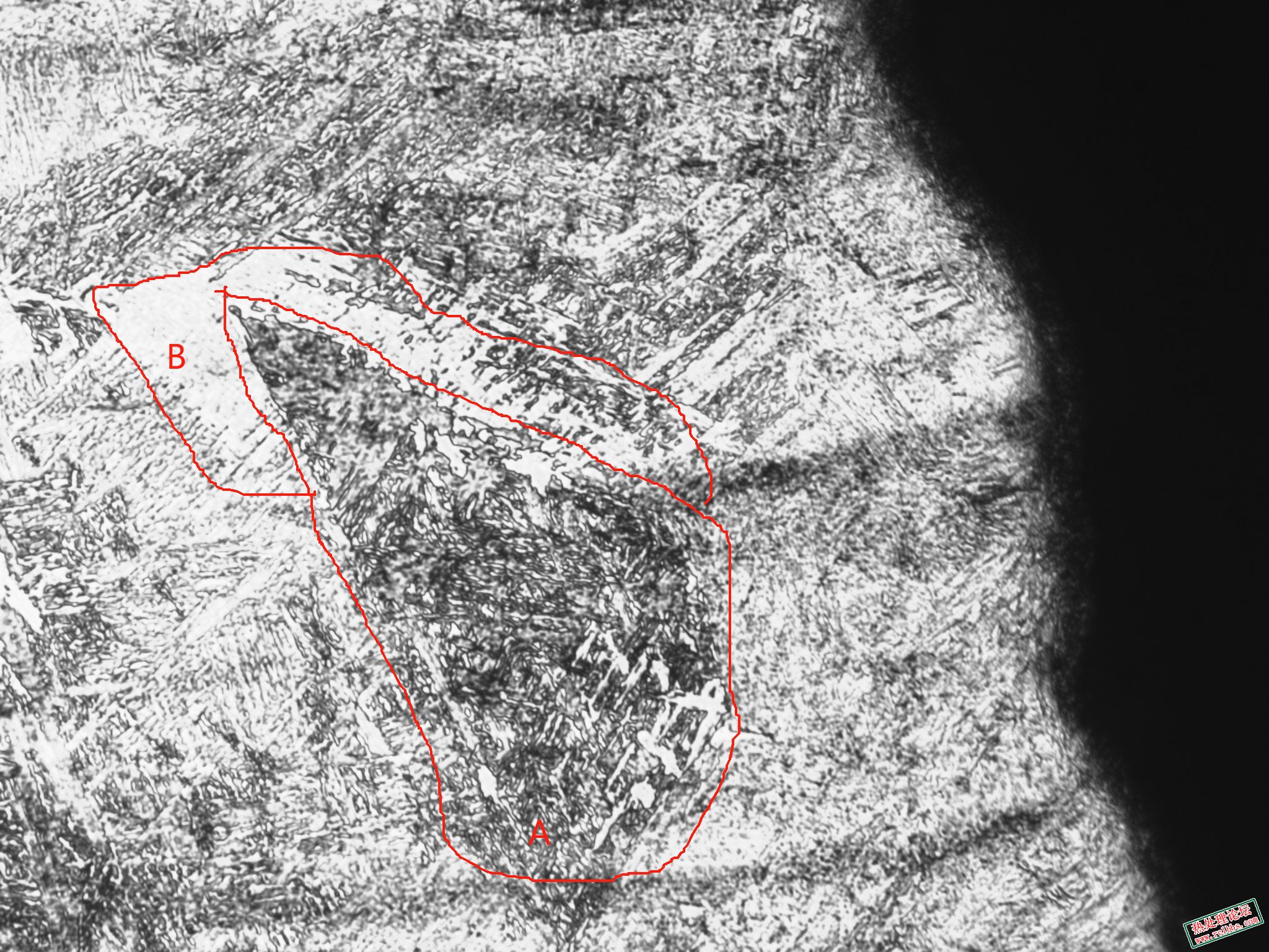

各位老师好,金相分析的小白一个,只是简单的知道一些金相相关的知识,公司内部没有人对这方面懂,一般情况下做好金相样块后,组织正常可以判断,一旦有异议就要求助外面的指导老师,希望大家能不吝赐教
关于图片1中的疑问,A处的白色是否为残奥组织,分支为何与上贝氏体都是同样的排列?B处的白色是否是铁素体,C处为何颜色发亮?

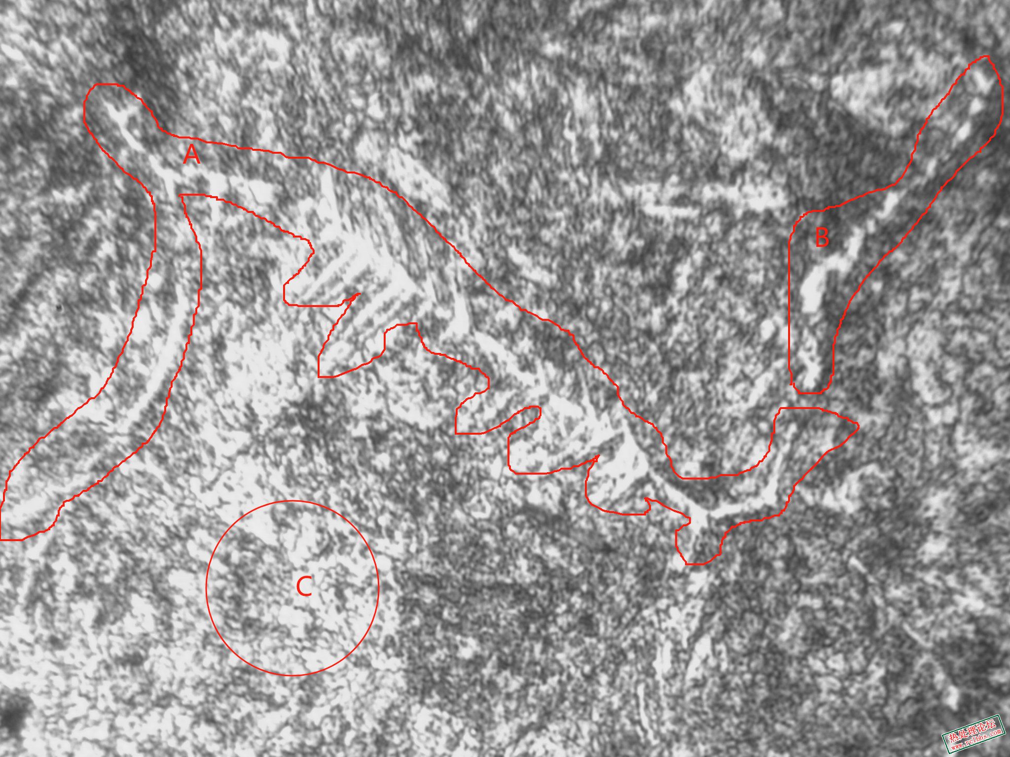

关于图片2中的疑问,A、B、C处的白色是否为铁素体,C处为呈现团状,AB为条状?

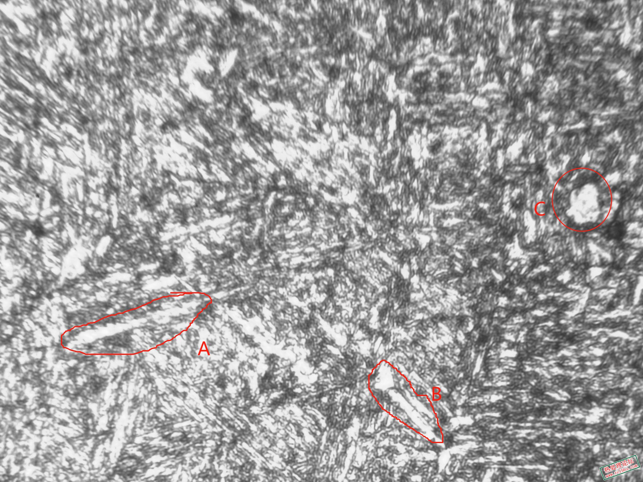

关于图片3中的疑问,A处的内部的团状白色是否为残奥组织,条状白色是否为铁素体,B处的白色是否为铁素体,A尖角处组织是什么,为何会形成尖角状?

那麻烦老师指导一下第一个图片中A内的白色组织是什么

好的,谢谢指导,对于图片里的金相来说,40Cr调质状态840-2.5h,600-2h,没有其他的了,您能帮忙看看吗

图1中A区是原奥氏体粗大晶界遗留的魏氏组织,B处是沿晶分布的先共析铁素体,二处均是淬火加热时没有充分溶解的原因。
签到天数: 2244 天
发表于 2024-11-18 20:22:56 | 显示全部楼层
  从图片看,这个就是表面粗大组织残留(加热温度未完全达到该处的完全奥氏体温度),可能是表面贫碳影响,具体是不是可以看看内部组织存在该问题不。
未溶铁素体与析出铁素体。
首先40Cr淬火后也许会有少量的参与奥氏体,但是经过600度的高温回火,基本已经全部分解。
不知道你这个产品多大尺寸,淬火2.5h,回火2h。这个工艺看这有点怪异

高回火后表面是不会有残奥的,你这是铁素体沿晶界析出的

原材料成分偏析导致的,另外不存在残奥组织

40Cr调质完成后不会存在这么个量的残余奥氏体
