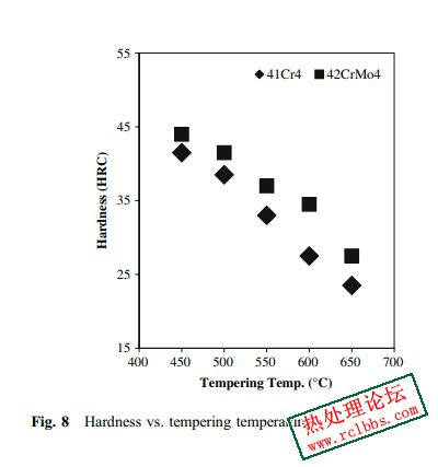

发表于 2024-11-15 17:36:36 | 显示全部楼层
可以参考这个数据~~
回复 顶 0 踩 1

 楼主| 发表于 2024-11-16 08:05:28 | 显示全部楼层
hope_2021 发表于 2024-11-15 17:36
可以参考这个数据~~
这个是油淬还是水淬的?

发表于 2024-11-17 10:43:48 | 显示全部楼层
可以参考这个数据~~
这是哪个资料的,分享下 谢谢 我一直想找这种的
签到天数: 449 天
发表于 2024-11-18 09:37:58 | 显示全部楼层
外网找的,没用保存额~~

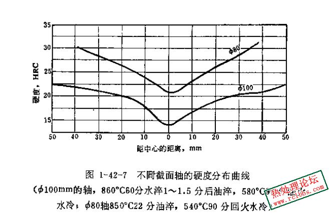

发表于 2024-11-21 09:41:18 | 显示全部楼层
热处理后不同截面的硬度分布,仅供参考
