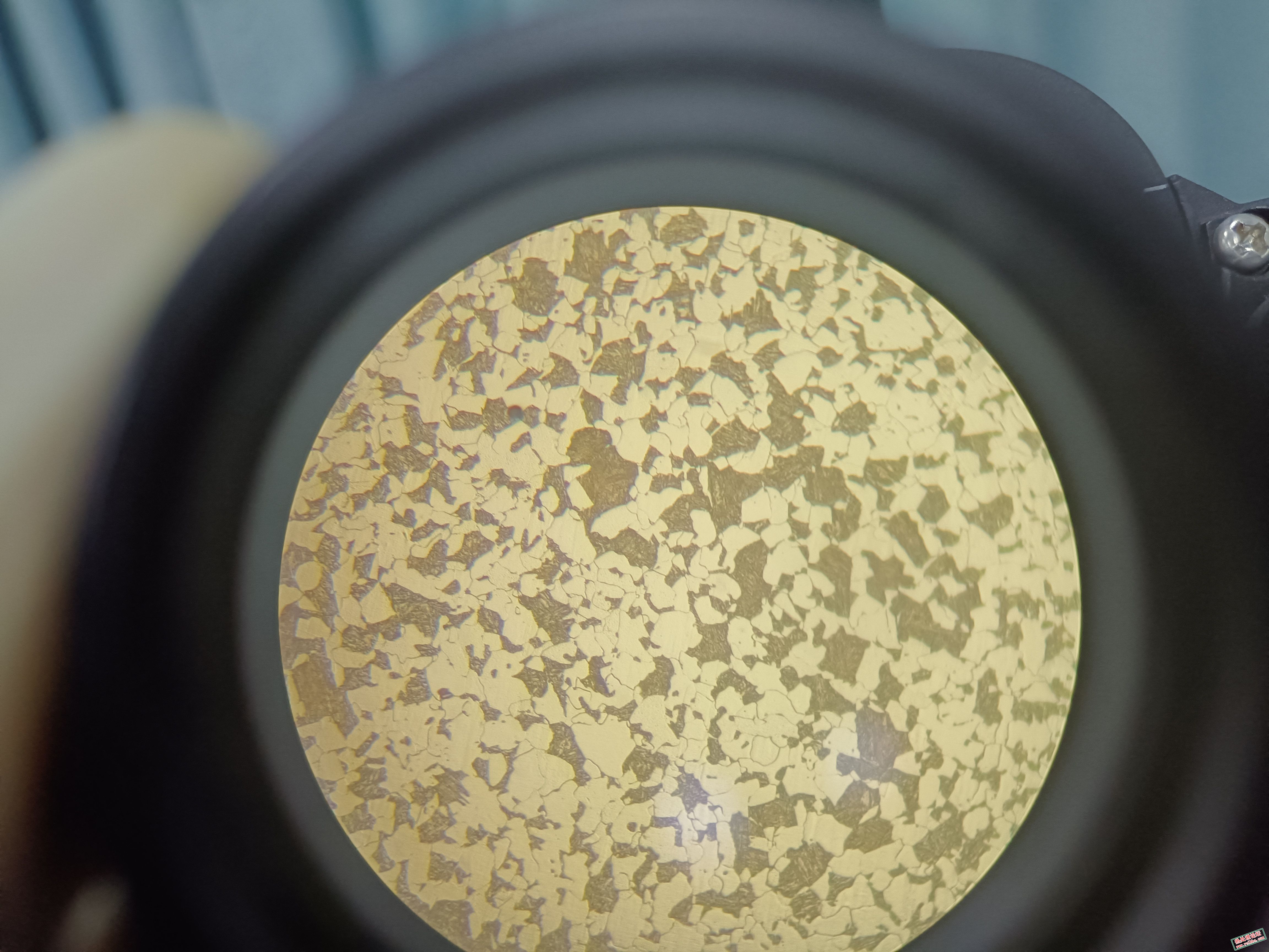

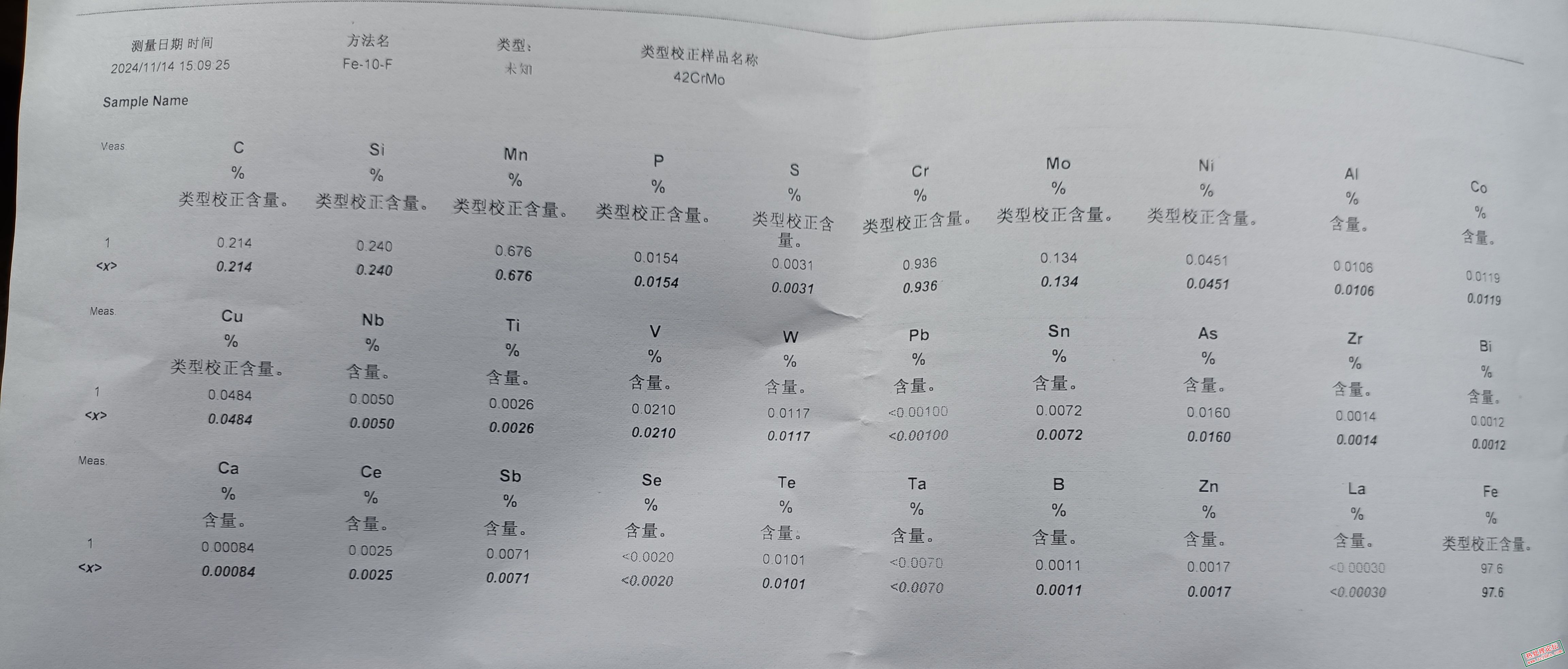

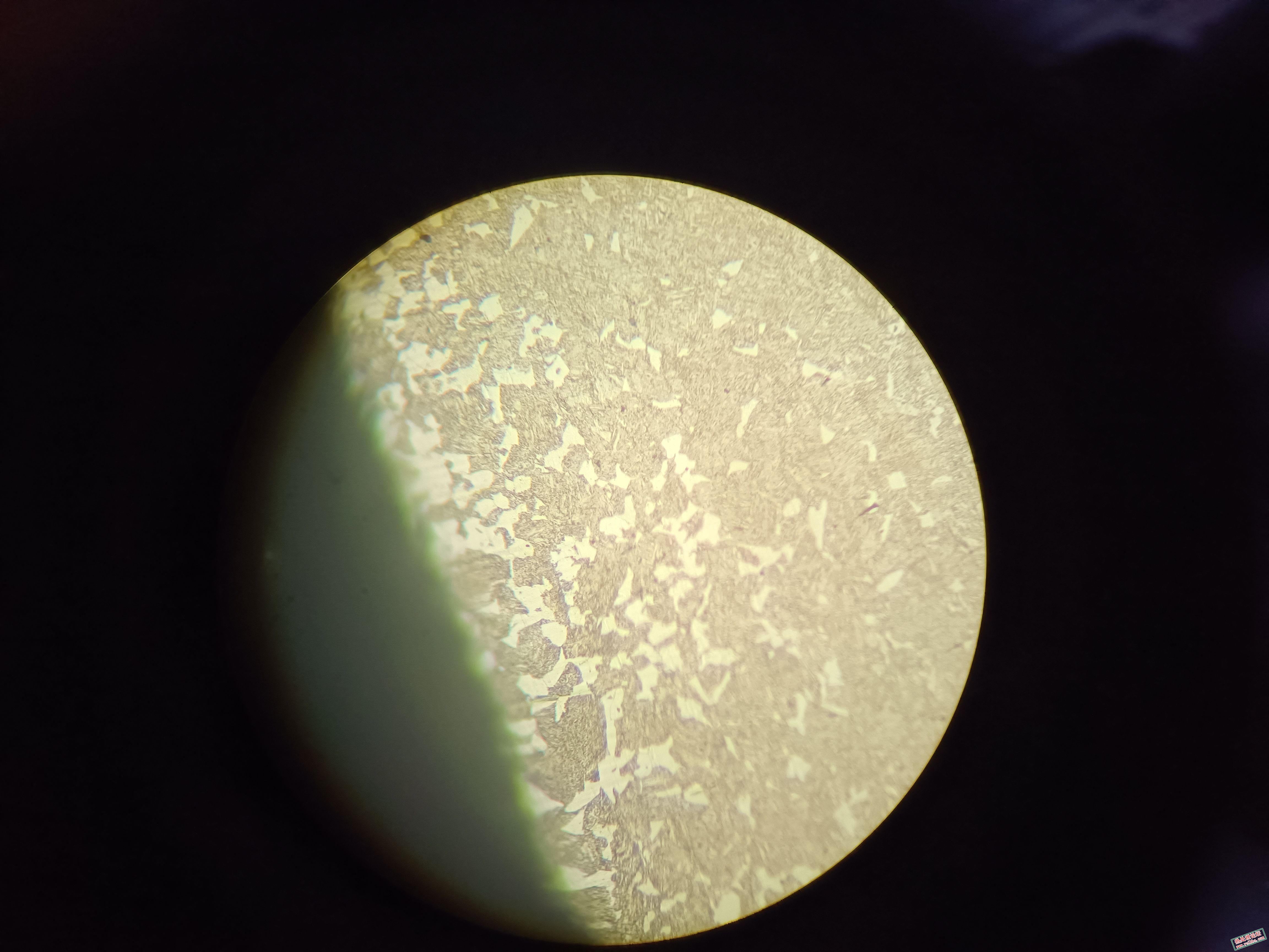

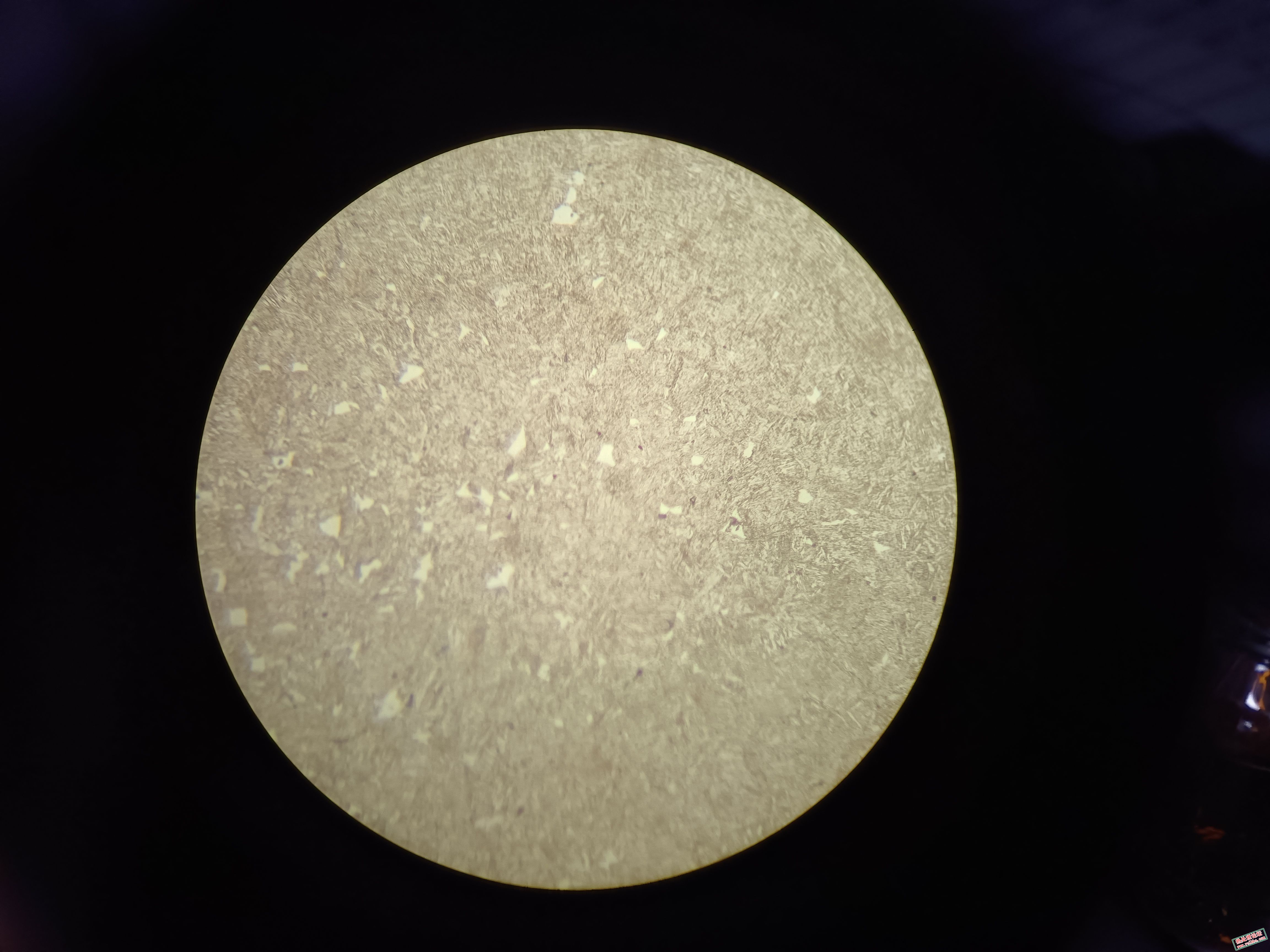

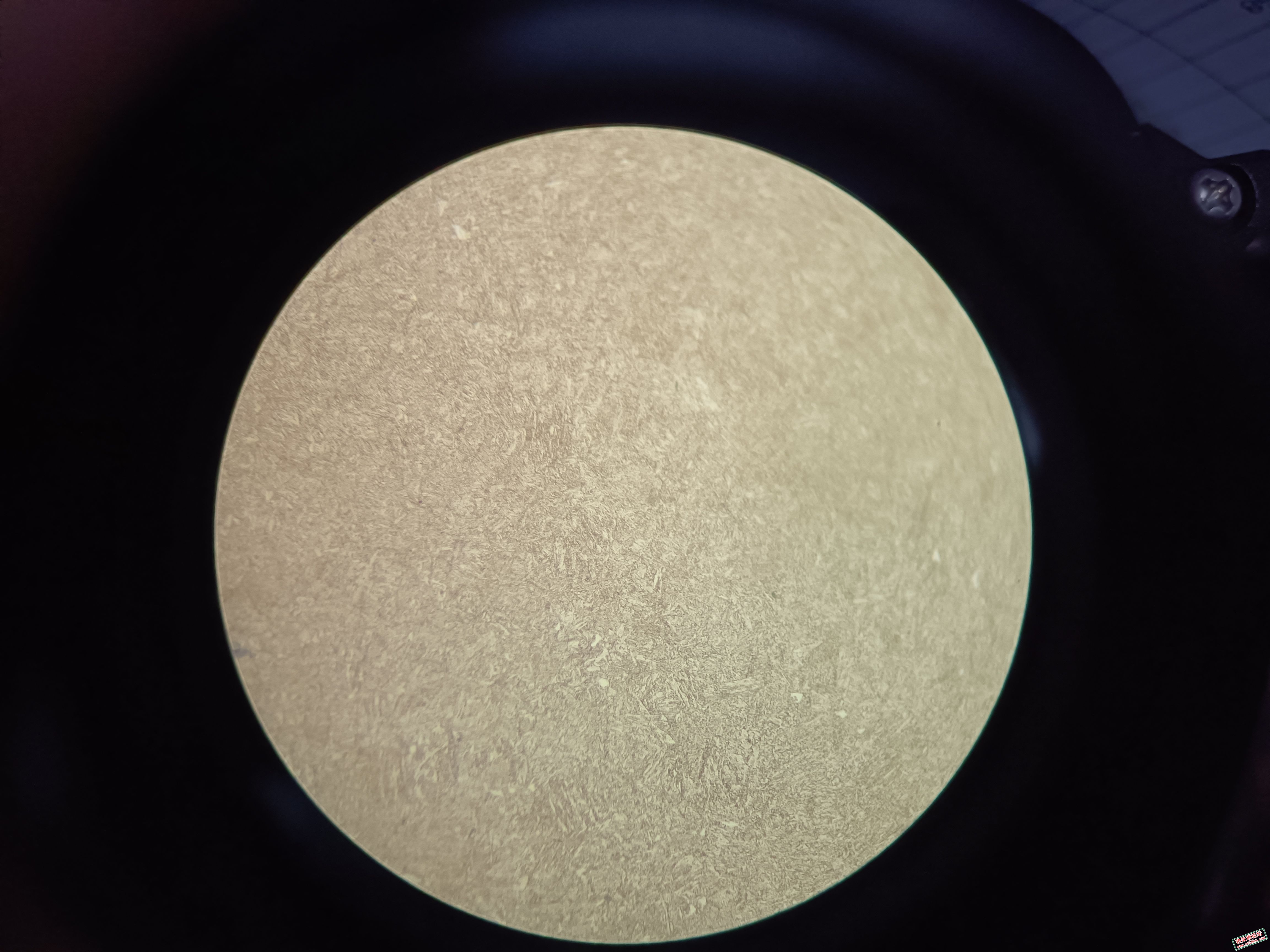

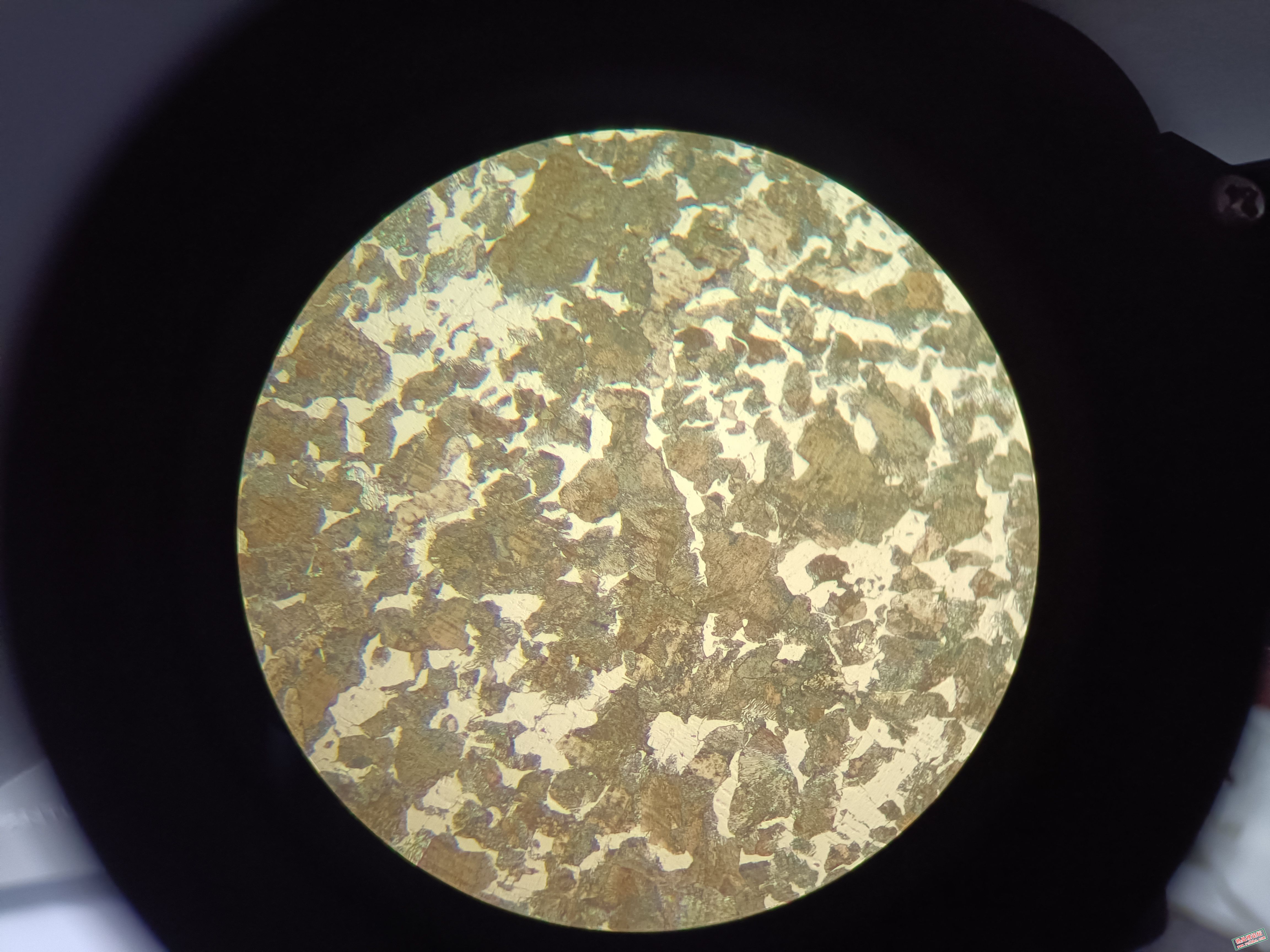

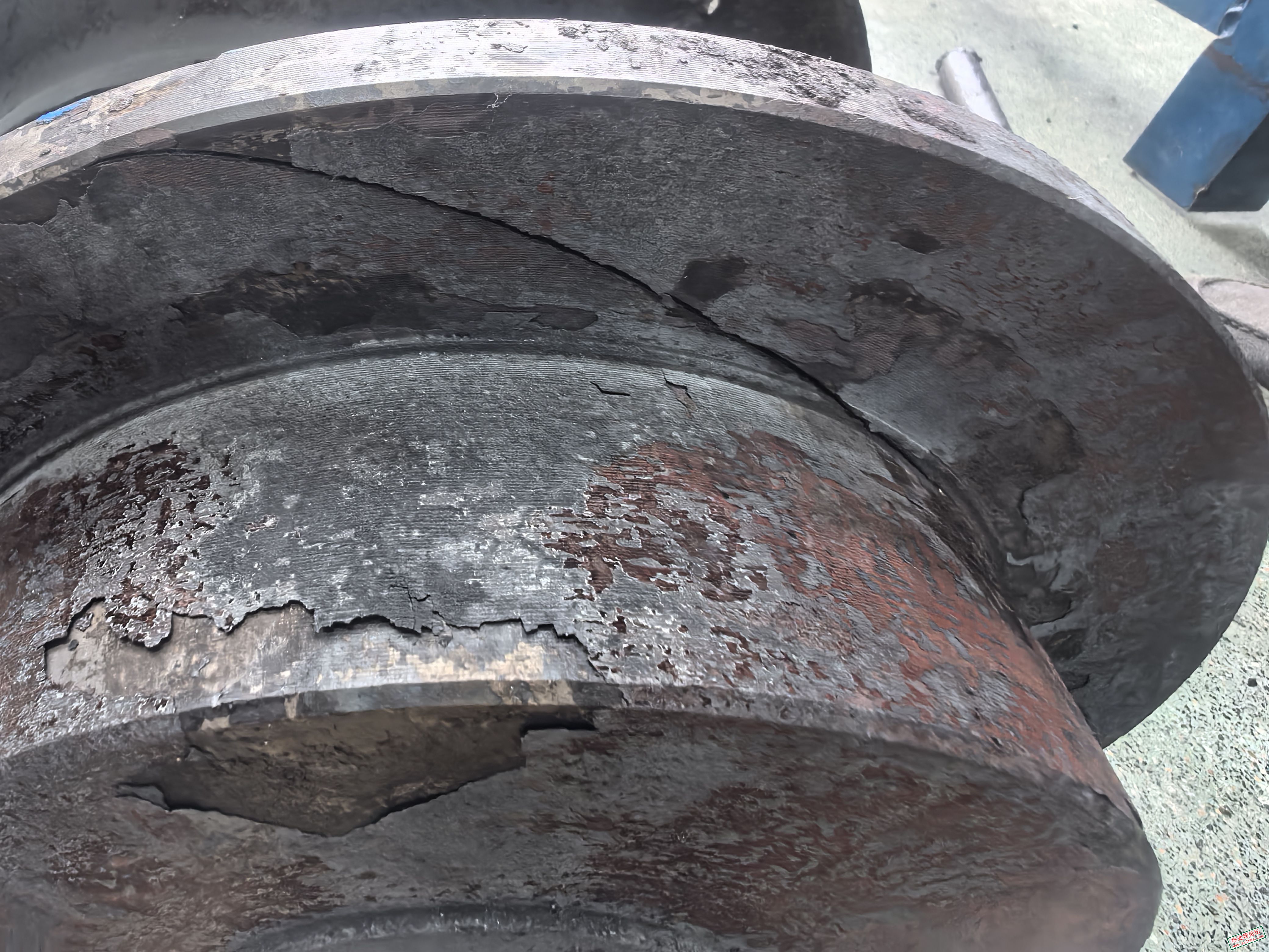

原材料牌号42CrMo、原始尺寸为315*850,我们与原材料商签订的合同为锻造比≥4,晶粒度≥5级,必须正火。加工件是曲轴,尾端部分厚度16mm。调质工艺是850度淬火保温4小时,600度回火保温4小时。工件调质出炉后发现开裂,掉落下来部分表面金相检验大量铁素体+少量珠光体,化学成分检测碳含量为0.214,标准范围应该是0.38-0.45。后检测了厚度方向金相组织,确定了是表面脱碳了。曲轴原材料组织不是很好,帮忙看看是什么原因导致的,后续我们应该如何避免呢,谢谢大家

表面脱炭,840℃×4Hr,在没有气体保护的情况下,炉子密封性不好的话,出现严重的表面脱炭是必然的。
脱炭部分在淬火时形成的组织应力与正常组织的应力是不同的,会加剧开裂发生的概率。
加上退刀槽这里结构导致应力进一步加大,开裂风险再次提高。
如果使用的水性淬火液的话,浓度没有控制好,冷却速度过快,开裂风险进一步加大。

 楼主| 发表于 2024-11-15 09:41:40 | 显示全部楼层

原材料组织500X
原材料组织500X
工件开裂图片
工件开裂图片
脱碳部位表面金相组织检测
脱碳部位表面金相组织检测
脱碳部位表面化学成分检测
脱碳部位表面化学成分检测
图1厚度方向检测金相组织500X
图1厚度方向检测金相组织500X
图2厚度方向检测金相组织500X
图2厚度方向检测金相组织500X
图3厚度方向检测金相组织500X
图3厚度方向检测金相组织500X

检测的位置有没有脱碳、材料出厂碳含量就低。如果是脱碳,你的淬火有气氛保护吗,有的话,可以证明是调质前就开裂了;如果是芯部含碳量低就是用错料了。

避免开裂:改工序,粗机加工前调质。不能改的化,粗机加时平衡块与轴面连接处改为大的圆弧连接。脱碳就是淬火加热时造成的。

粗加工后调质,还得考虑预留尺寸在精加工时能把脱碳层加工掉。

看下开裂处有没有夹杂物,淬火介质是什么?这个产品开裂处较薄,淬火开裂的几率较大

加工工艺错误,粗车台阶件必须要留大过渡圆弧或者斜面,直角淬火因工件厚度不同,薄地方冷却速度快导致开裂,热处理对产品形状未细致分析好,加热淬火导致开裂也有原因。

我也问了检测的师傅,说原材料的问题比较多,原始组织状态不是很好,偏析比较严重。有没有可能是原材料的原因导致脱碳的呀

这个之前也考虑过,我们这个工件这个方式淬火了上百支,一样的加工方法,只有几支开裂了,其中一支是厚度133mm的地方也开裂了,所以我们更怀疑是原材料本身的问题。原始组织结构不是很好,本身材料也偏析。就是不知道哪些原因会导致开裂,我们要找材料商以后避免这个问题,来货我们也要做重点检测

同样的工件一起进去了4支,只有1支出现的这个问题。一炉4支1支出问题这种发生或2-3次了,只有这次检验了,就发现表面脱碳,原始材质也不是很好。淬火是购买的淬火液

这种结构我们现场也处理很多,之前采用油淬过没有开裂,随后现场淬火液更换为PAG淬火液,用了大概半年左右就出现开裂,无论是使用辅助工装、调整入液温度、提高出液温度都没有办法完全避免开裂。这种结构相当于是薄台阶处与轴颈存在尺寸差异。最好的方法就是粗毛胚锻件出来的时候在这个位置车出大圆弧,或者留有双层台阶带有圆弧过渡尝试,但人微言轻并没有得到设计和机加工认可。不得已重新退回淬油,硬度不合适就采用淬硝盐。另外您的加热炉设备没有保护气氛的话,就不能把原因归结到脱碳上面了。
