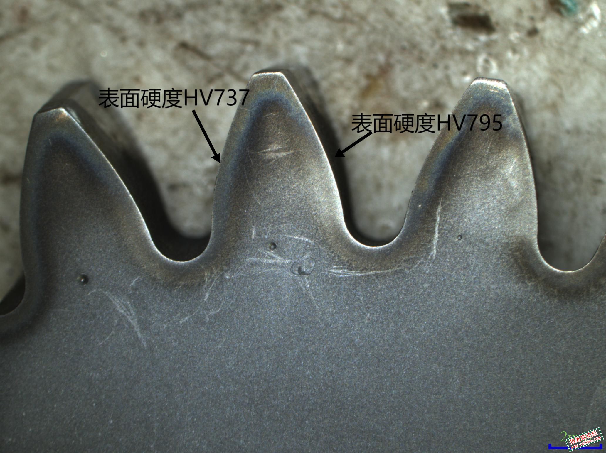

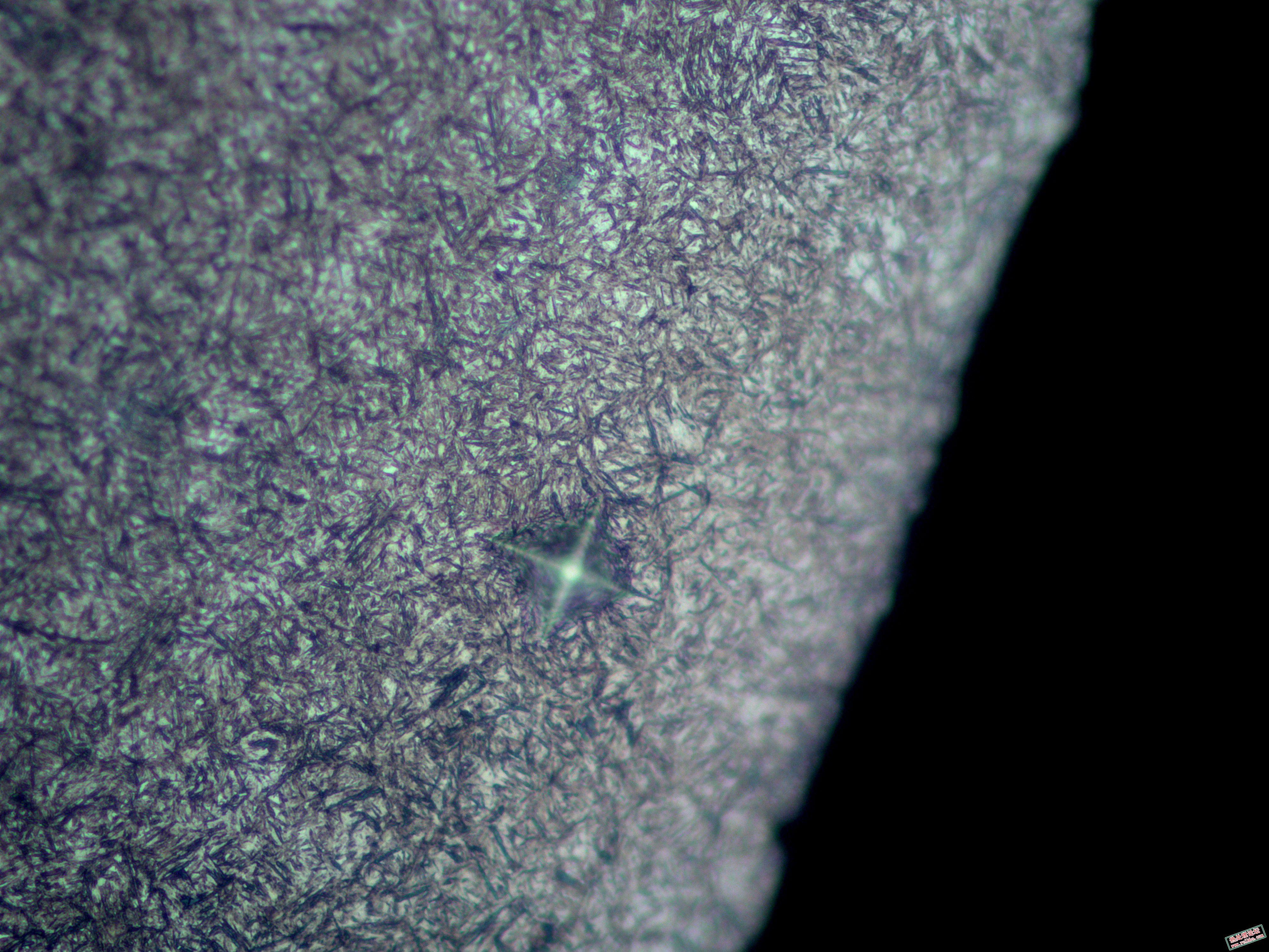

渗碳齿轮浸蚀后颜色有深有浅,请问大佬这是哪个热处理工艺环节出现问题?

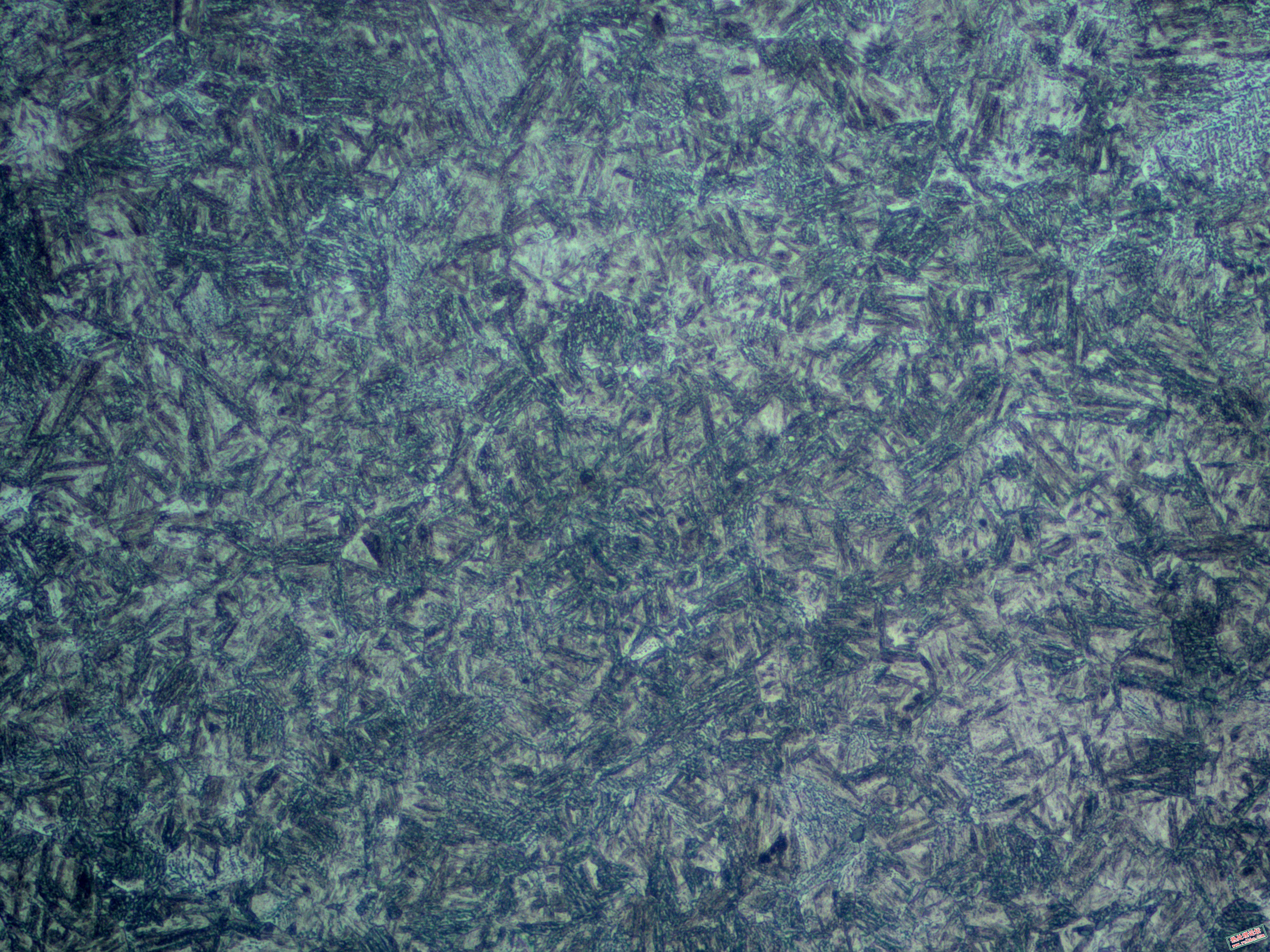

心部500X
心部500X

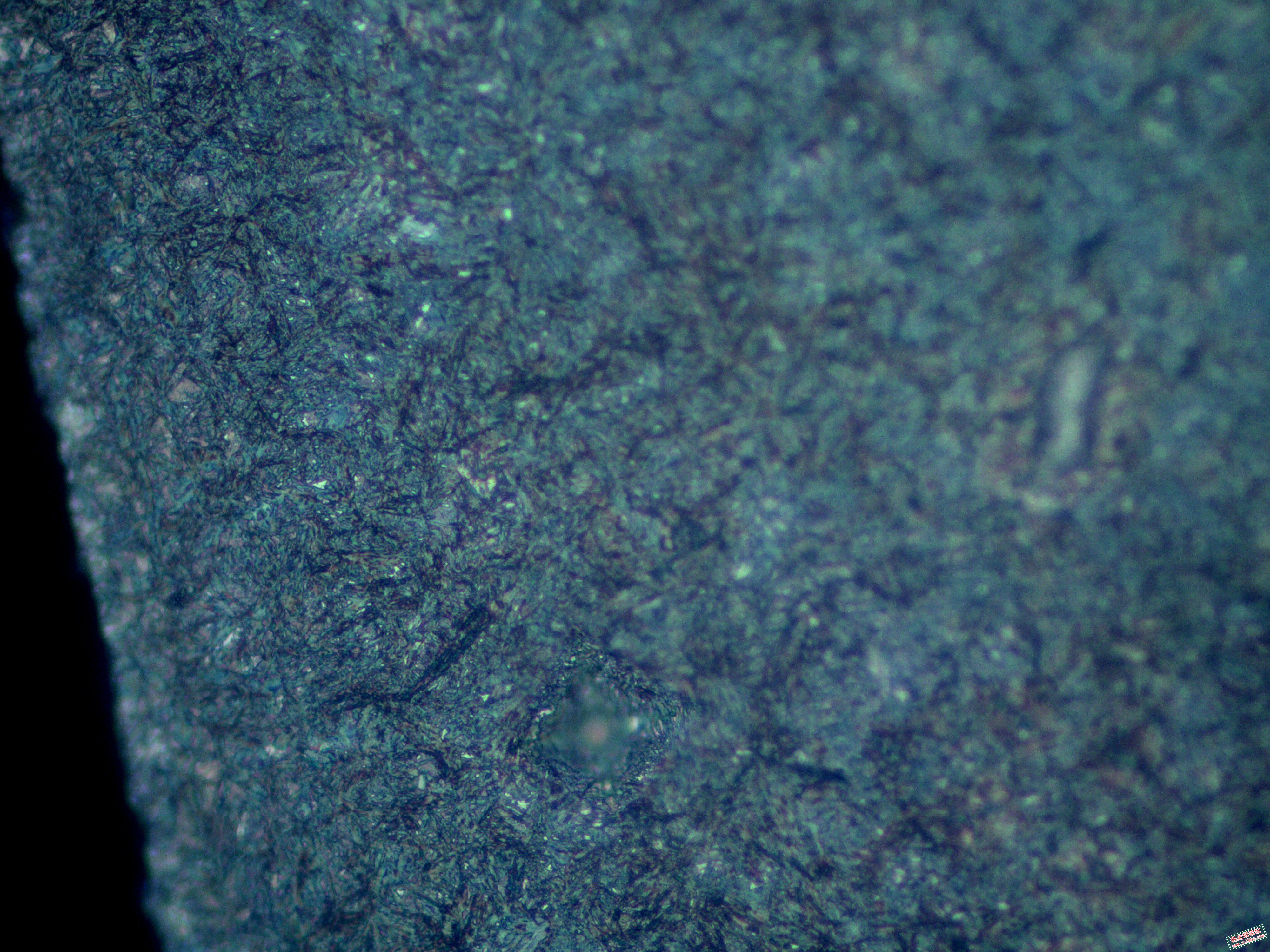

颜色浅的地方500X表面
颜色浅的地方500X表面
颜色深的地方500X表面
颜色深的地方500X表面

渗碳齿轮显微组织的检测步骤:
1、抛光态观察齿根部位的内氧化;
2、正常腐蚀(推荐偏浅一点),观察齿节圆表面的渗层组织(马氏体和残奥)、心部组织、顺便观察最表层的非马组织。
3、深腐蚀观察齿角的碳化物。
从表层到心部,碳含量不同,硝酸对它的腐蚀程度不同,一般表面容易腐蚀,容易发黑。——供参考
签到天数: 701 天
发表于 2024-11-9 18:26:08 | 显示全部楼层
似乎是制样问题,线切割变质层没有磨掉,在打磨一下,再腐蚀!颜色浅的位置残奥多一些,硬度高,不太合理!重新制样!

好的,请教一下您认为有没有这样一种可能,这个位置没有回到火。另:这个是从故障件(崩齿)中取下来的一个样块,

那么有可能的的是,不是没有回火,而是硬度低的位置过回火了!

感谢!!!!我这个试样已经经过了砂轮打磨,况且我以前也是这么打磨的,并没有出现这种情况。,请问线切割的影响大概有多深?

线切割的影响可以忽略不计.倒是要注意砂轮打磨的影响.

HV737 和HV795的硬度是怎么检测的?剖切后制样,然后标注在对应位置吗??

感应回火吗?不然怎么做到同一个齿,不同侧面有的部位正常回火?另一侧位置回火不正常??

维氏硬度计检测表面0.1的位置,标注在对应位置的

我也不确定是不是回火的问题

砂轮打磨我是用手捏的来打磨的,应该没问题

你这个件整体坐下酸洗  要先排除磨削烧伤
失效分析应在裂纹源位置取样

你可以抛光后从新腐蚀一下,建议不要腐蚀德太深了

为何不考虑不均匀渗碳引起的呢?:lol

有效硬化层都是一样的

我感觉像是切割烧伤。可以先使用1%的硝酸+酒精溶液进行腐蚀,温度25~30℃,时间5~7秒。
如果是烧伤,会呈现出局部区域黄色的斑块。
楼主提供的照片中深色区域应该在背水侧。冷却不足导致,

浅色的是由于残奥转变成马氏体的原因。是由于压力释放或震动所致。

您的意思是指浅的这个地方原本残余奥氏体很多吗?在运行过程中压力释放或震动,导致残余奥氏体转变成马氏体?请指正。

这是磨齿后的,磨得深度不一致造成的额!
