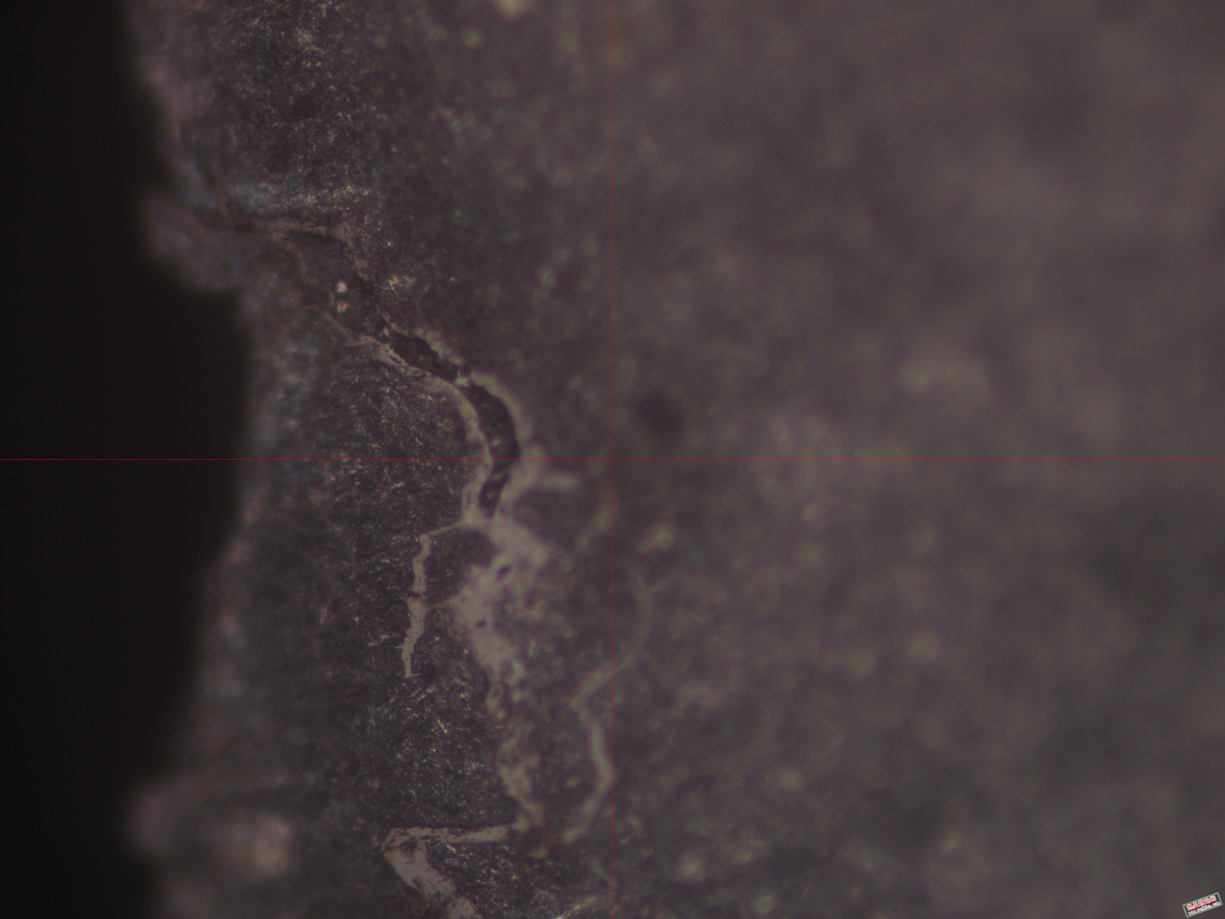

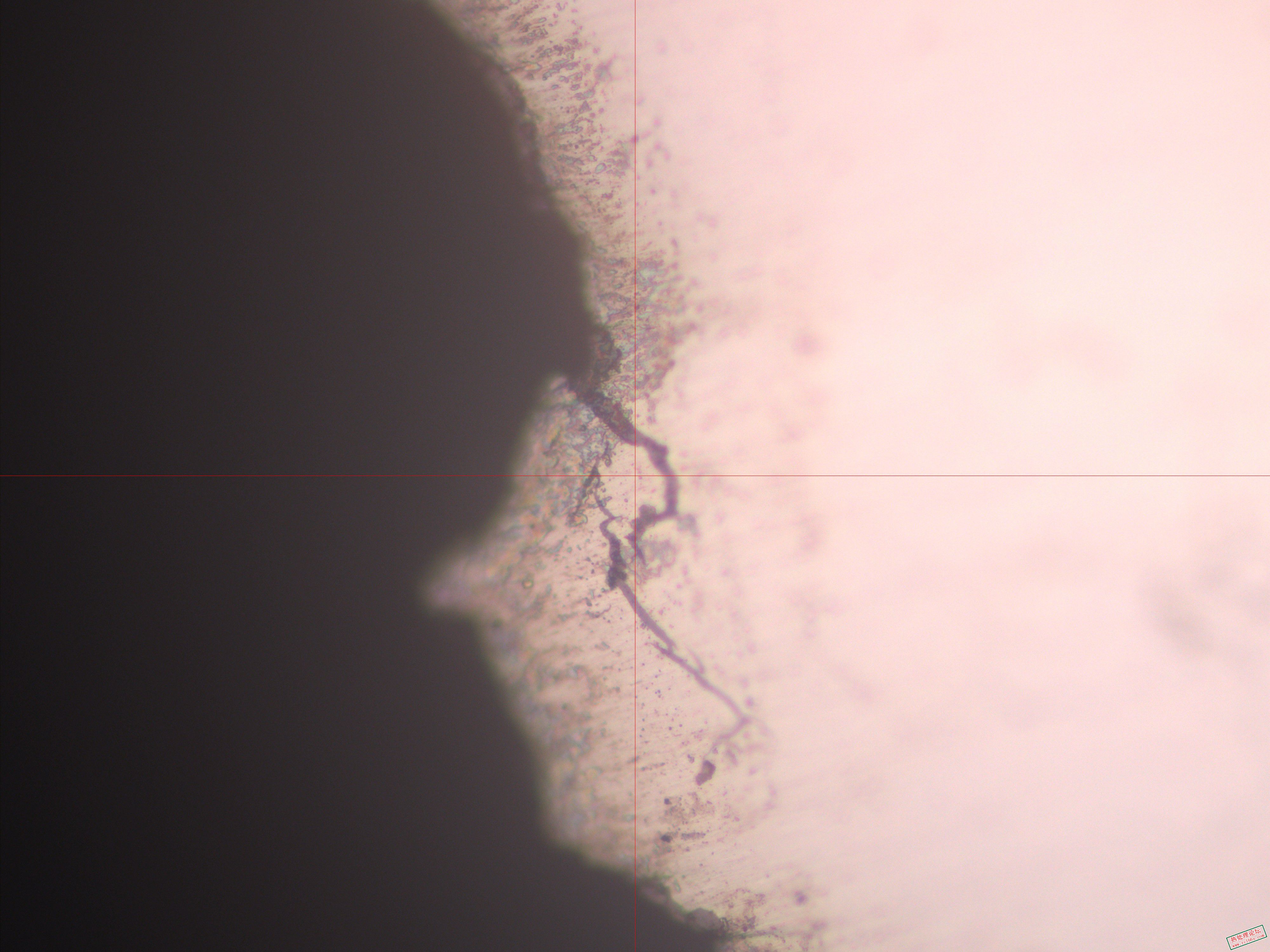

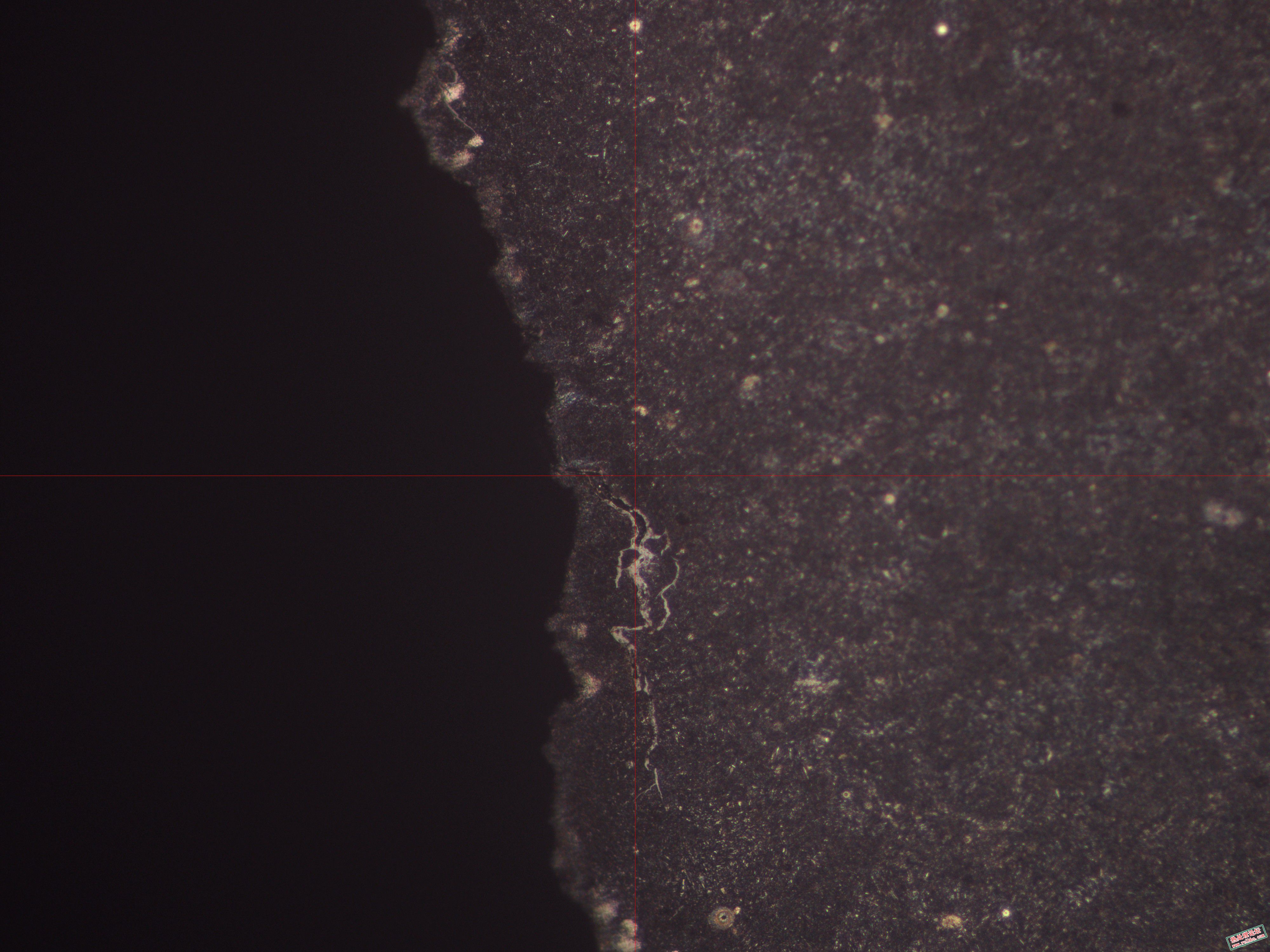

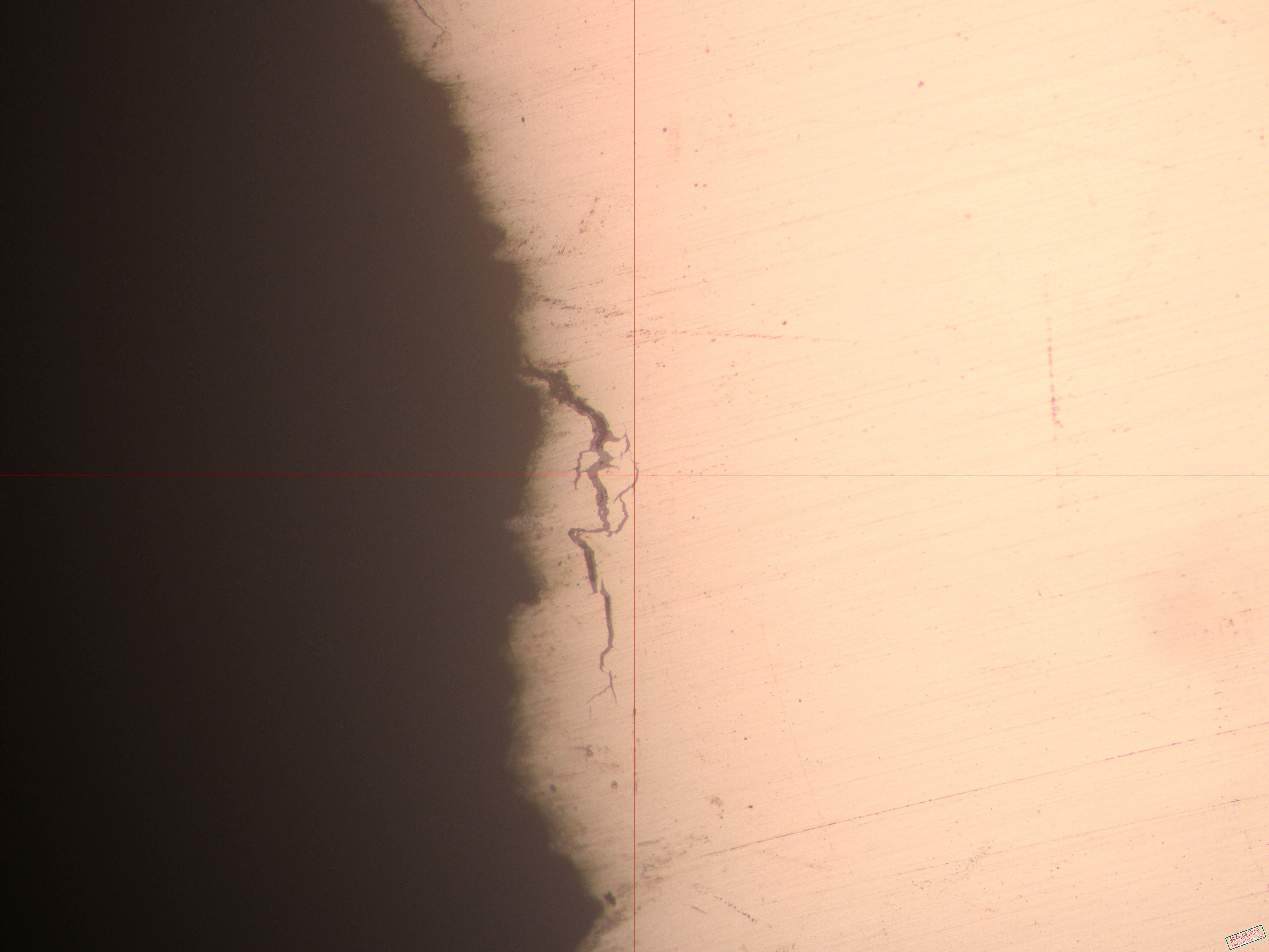

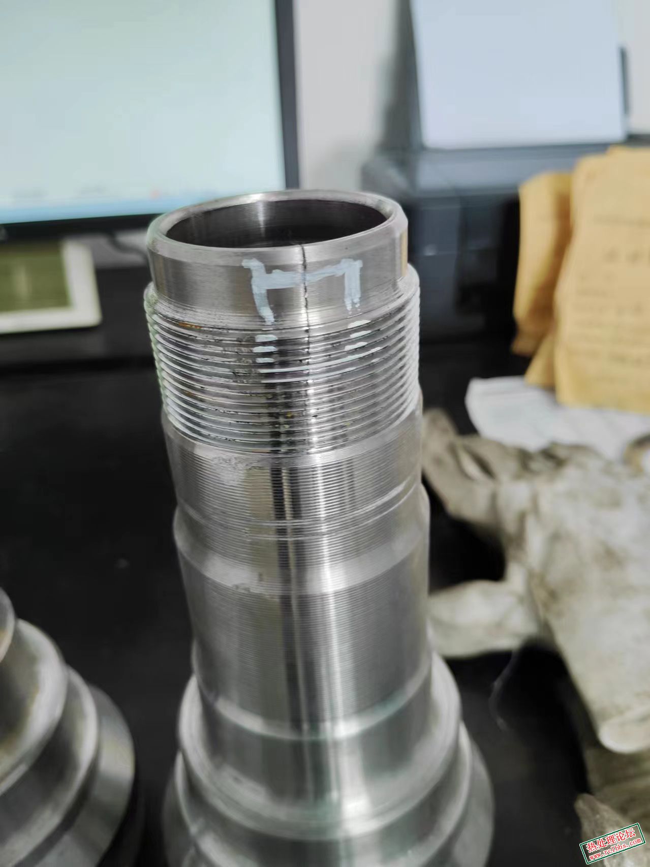

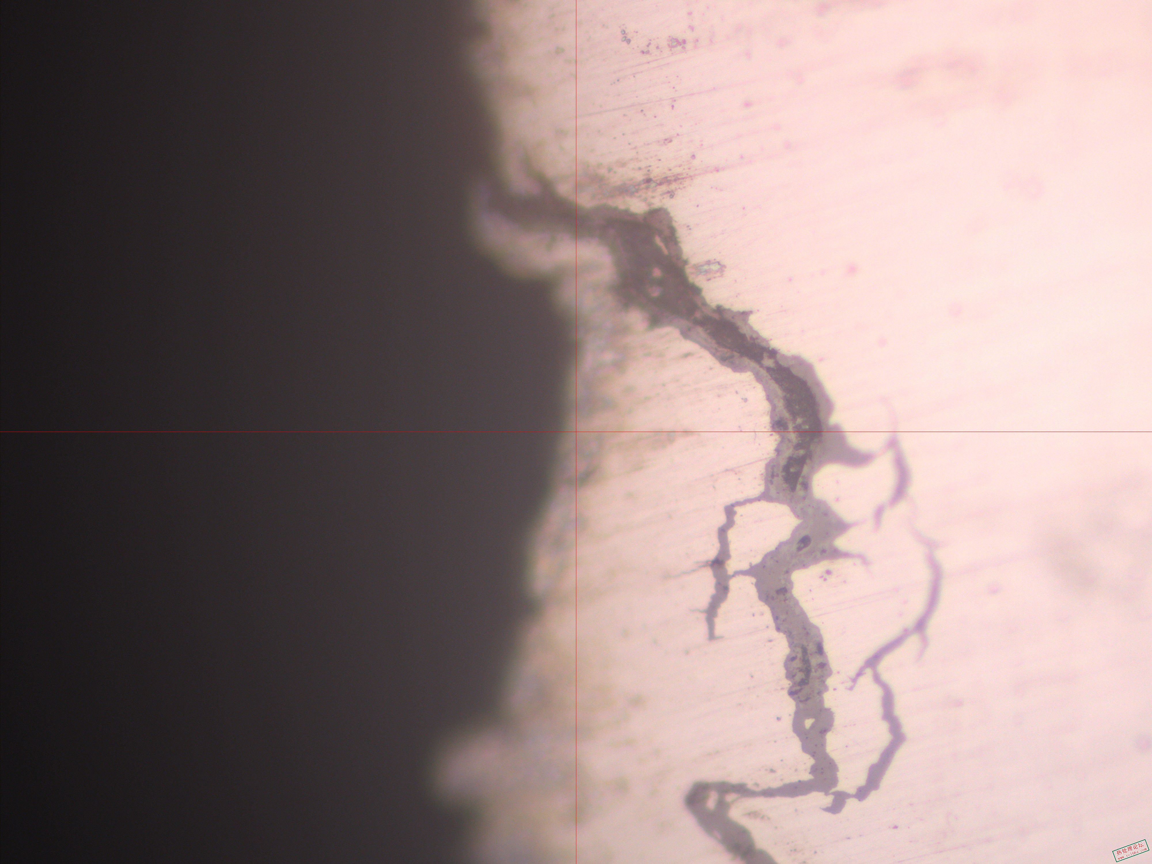

老师们,40钢 调质 装配时开裂,请问这是什么原因
100X
100X
400X
400X
100X
100X
100X
100X
400X

  从图片看,裂纹旁边还是二次裂纹,且呈应力状态,有氧化皮,属于调质淬火开裂,高温回火形成氧化皮。现在已经机加工了,不能确定是否有其它因素影响。

应该是调质裂纹,应力导致裂纹增大了

你这个裂纹应该在精加工前就产生了的。

老师,呈应力状态体现在哪里?

我就奇怪,这么长的裂纹怎么会流到我们买方手上

  二次裂纹尾部尖细就是应力裂纹的体现。这个情况经常出现在淬火裂纹的主裂纹的旁边。

图二明显是硫化物夹杂物,这么大的夹杂物。
是夹杂物引起的裂纹。

   图2不是硫化物,那是淬火二次裂纹在高温回火过程形成的氧化物。

    高温回火因为温度低,氧化不严重,所以氧化皮很薄,特别是裂纹内部都是紧贴材料表面的。但是锻造就不一样了,因为温度高,所以氧化皮也特别厚,而且也不致密,还伴随着氧化和脱碳存在。

光从金相图片就直接断定热处理淬火裂纹太武断,金相上显示二次应力裂纹证明材料的内部应力太大,到底是热处理引起的还是后续加工引起的,要看热处理的冷却过程,产品硬度,还有你的产品机械加工前后顺序,我们分析问题一定要严谨,
