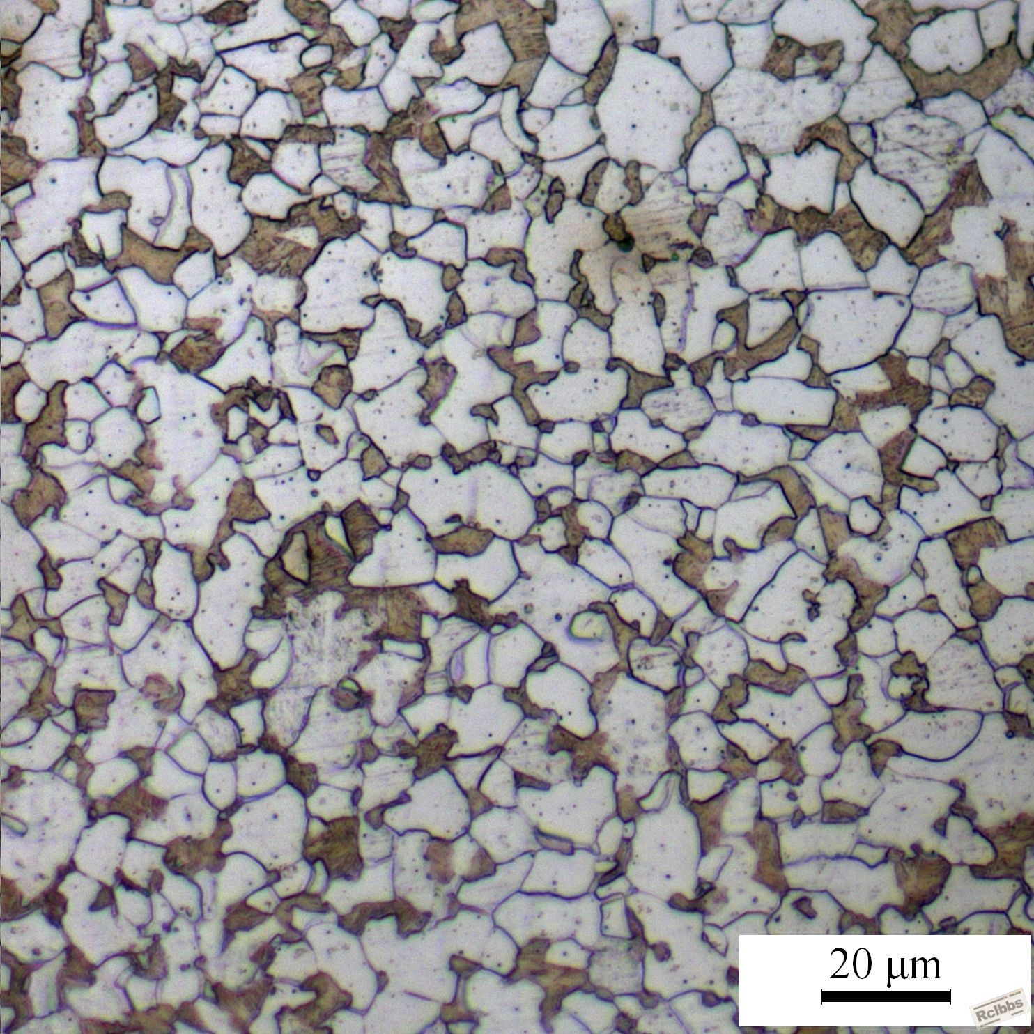

热轧盘条 具体工艺不明 显微组织如图
显微组织
显微组织
请教各位前辈 组织是什么?
发表于 2010-6-22 19:18:20 | 显示全部楼层
这应该是退火后铁素体和珠光体吧
签到天数: 35 天
发表于 2010-6-22 19:51:25 | 显示全部楼层
回复 1# rockcheckwgd
    式样做的相当不错
正常组织啊
发表于 2010-6-22 20:09:21 | 显示全部楼层
同楼上,正常组织
发表于 2010-6-22 20:11:46 | 显示全部楼层
铁素体+珠光体

铁素体+珠光体,试样制的很好。

 楼主| 发表于 2010-6-22 20:57:41 | 显示全部楼层
可我怎么看也不像珠光体啊 若是马氏体 有这样的组织吗
发表于 2010-6-22 21:02:21 | 显示全部楼层
很像亚共析钢的退火组织。

08材料碳氮共渗心部有这种组织,但是马氏体没这么多,你这个是热轧态,按正常工艺不可能出现马氏体。

热轧态不能出马氏体组织? 我不同意这个看法

个人观点,不一定对,我是说按正常工艺不会出现,少打几个字。
发表于 2010-6-22 21:28:32 | 显示全部楼层
实际上由于ER50合金元素相对较高(焊丝材料),热轧出贝氏体或马氏体很正常

回复 8# rockcheckwgd
    你认为是什么组织?
发表于 2010-6-22 23:33:41 | 显示全部楼层
回复 13# wuthering
    你觉得那是贝氏体、马氏体组织吗?能否解释一下?
发表于 2010-6-23 13:20:46 | 显示全部楼层
铁素体+珠光体,楼主的试样制的很好,到了一流水平了,
组织正常,晶粒度还是比较均匀的
同意10楼的意见,如果按正常工艺情况下,是不可能出现马氏体的,除非工艺上反常温度高了,和冷却不当,也许会出现马氏体组织的
发表于 2010-6-23 14:40:05 | 显示全部楼层
这样是没法判断的,可能是P,也可能是M,建议打一下HV

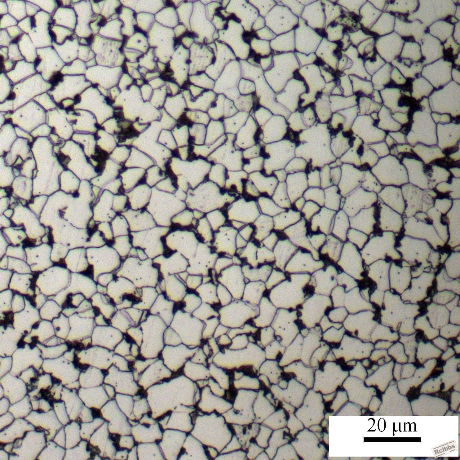

ER50-6
ER50-6
可疑组织680HV左右,再发一张常规检验ER50-6试样的组织,正是因为前后组织不一样,所以我才不敢确定的。
