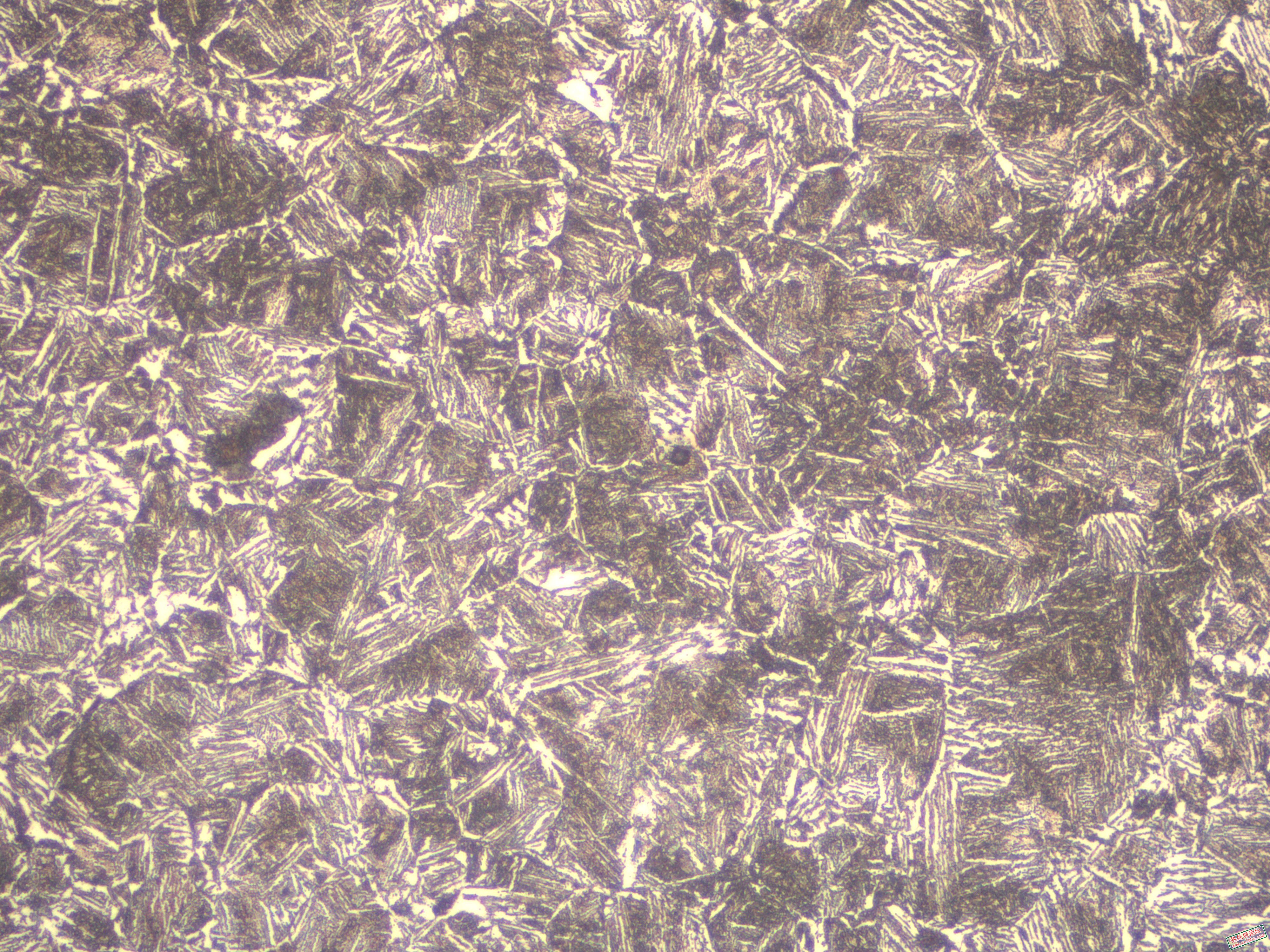

各位老师前辈,材料40Cr  调质处理 距表面 8mm处取样 组织是否为上贝+回火索氏体?出现这种情况是不是冷却速度慢了?
500X
500X

发表于 2024-6-3 20:15:49 | 显示全部楼层
上贝+回火索氏体+未溶F,加热不足,冷却也慢了-------------------------------------------

前辈您好,这种材料冷却慢了会不会析出屈氏体

看一下过冷奥氏体的等温转变曲线。。若没有绕过鼻尖的话,会形成屈氏体的。。您这个明显是没有屈氏体的。最好提供下产品的尺寸,以及淬火介质。从金相上看的冷却不足导致了贝氏体的形成。。

左下方有未熔铁素体,说明加热不足。
其他部分是上贝氏体+索氏体,说明冷却速度慢了。
这样的话,工艺上可以调整的空间就非常大。

您好,请问那些白色的条状的都是上贝吗,还是说有部分先共析铁素体

这个冷速慢了,加大前期冷速成应该可解决

你的图中不排除有屈氏体的可能,那块深色的,可能是屈氏体。

铁素体+上贝+回火索氏体,皮下8mm的话不应该这么严重的

40Cr最好用盐水冷却,你这组织不忍直视

40Cr的淬透性并不好,大直径的零件要求性能的,最好选其他的材料

这是一个相对比较好的问问题的样板,材料和取样部位说得很清楚,美中不足的是零件尺寸、装炉方式、冷却介质以及热处理工艺没有说明。
金相图片制作水平也很好,组织形貌基本清楚,如果腐蚀稍浅一点,袁老师说的那块屈氏体可能就比较明显。
少量沿晶的铁素体个人认为还是未溶的可能性大,如果是先析出的,那可能不会只是局部有。
冷速不足不仅仅只是冷却介质的问题,跟工件尺寸、装炉方式也大有关系。

这类问题解决起来不难。根据金相,再根据之前的工艺适当做调整就行了。

加大高温段冷速,可以解决,但低温段不能快

老师想问您一下,我们是大型锻件,如果盐水冷却的话会不会容易开裂。我们现在的组织和楼主的很像,用的淬火液冷却的,组织很难调合格

左下方有未熔铁素体,说明加热不足。
这样的话,工艺上 ...
老师,楼主这个情况我们也有,想问下您加热不足这个是什么意思呀,怎么解决呢

老师想问您一下,我们是大型锻件,如果盐水冷却的话会不会容易开裂。我们现在的组织和楼主的很像,用的淬 ...
做好盐水浓度调配试验,实际产品淬火温度做好控制,出水温度及冷却时间要看产品的实际情况,开裂一般发生在Ms点以下不是一淬火就开裂的
老师不敢当!怕误人子弟。
加热不足是指产品的加热温度不够,需要适当提高。
或者看一下TUS,SAT是否满足要求。是不是出现了大的偏差。
对于厚的零件温度提高的同时适当注意调整保温时间。

GB/T13320 描述的是针状铁素体
签到天数: 338 天
发表于 2024-7-10 08:07:29 | 显示全部楼层
GB/T13320 对那些白色条状的,描述的是针状铁素体,大家看是么?到底是贝氏体还是针状铁素体?
