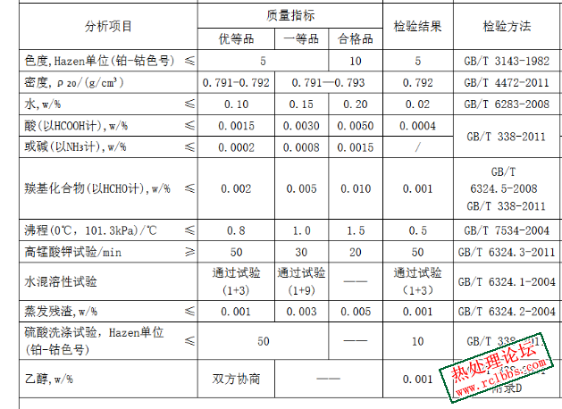

氮甲醇气氛碳势,多用炉在只通氮气和甲醇的情况下,碳势能达到多少?我看大家的在0.4-0.6左右,我这只通氮甲醇920度碳势能干到0.85-0.9,这是怎么回事?买的优等品(GB338),哪位大神给指点下,谢谢

含苯类物质吧,以前我们网带炉光甲醇碳势也能干到0.70
签到天数: 266 天
 楼主| 发表于 2024-6-1 10:13:24 | 显示全部楼层
供应商提供了检测报告,也问过送货师傅,车只拉甲醇
签到天数: 266 天
 楼主| 发表于 2024-6-1 10:19:14 | 显示全部楼层
检测报告,缺少项目吗
