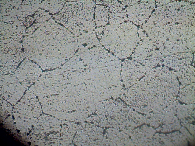

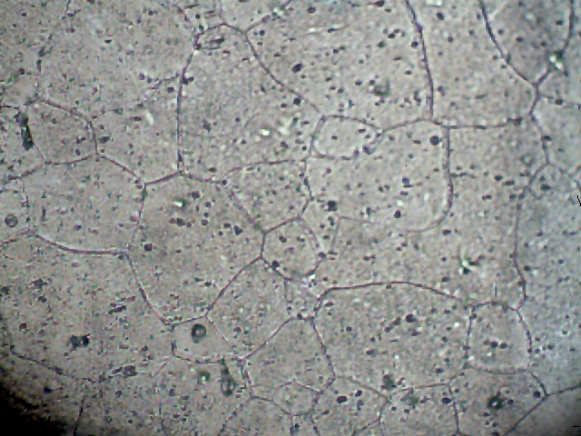

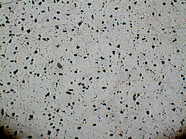

同一个镁硅铝合金材料 不同腐蚀剂 断裂性质 脆性+韧窝+沿晶断裂
有过烧现象? 各图的小黑点都是什么东西?

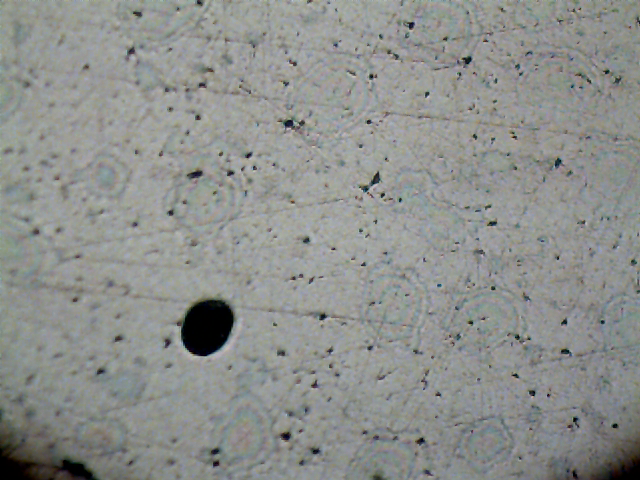

只知道第二张图晶界的是AlMgo化合物,我想问有没有过热嫌疑?还有第四张骨髓状的是什么组织?
发表于 2010-7-8 10:08:53 | 显示全部楼层
第四张我看起来好熟悉,应该不是什么组织吧,很像不干净的小水滴风干后留下的痕迹

骨头状的应该是Mg2Si吗?铝合金的金相没有见过啊!

觉得晶界上的是变质化的Si,第四张浅色花纹状的像是Al2Cu.腐蚀剂用的什么?

是Al基合金吗?铝基合金有个特点 就是偏析现象敏感,图中的黑点是弥散析出固溶相,沿晶析出相应该是Si,从这里分析应该不能叫做过烧吧 我不了解过烧对于有色金属是什么概念,时效和固溶应该能解决沿晶析出问题

第一张的点是镁硅沉淀物,第二第三张无过烧,第4张没吹干,

看是否过烧,应该抛光态检测,看是否有晶界复熔或复熔球,不是这种检测法。

楼主,你这个手工制样还可以,请问的成分是什么,分别用的是什么腐蚀剂,放大多少倍的,抛光后黑色的应该是孔洞,
