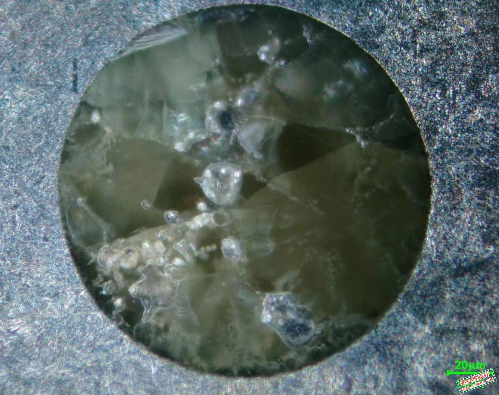

你说的是不是右下角这种
签到天数: 520 天

标尺就是图例,就是实际的长度。一般一张图只能有一个标尺,下面这种自己自娱自乐的感觉就挺乐趣的。不同区域图例好像不一样
另外,地图和金相图,无非一个是实际比图像大,图例比如100:1;金相图实际比图像小,1:100。
标尺就是看金相图里面物相或组织、缺陷的大小用的。也是调整图像显示实际放大倍数用的。比如20μm,放大500倍正好1厘米,也就是说你把图像放缩,当标尺是1厘米时候,正好就是放大了500倍。
