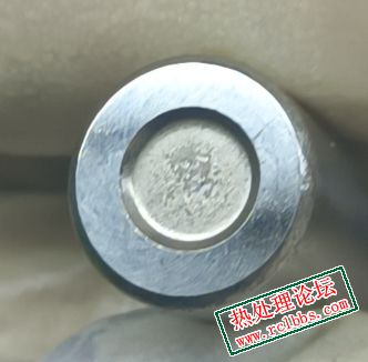

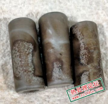

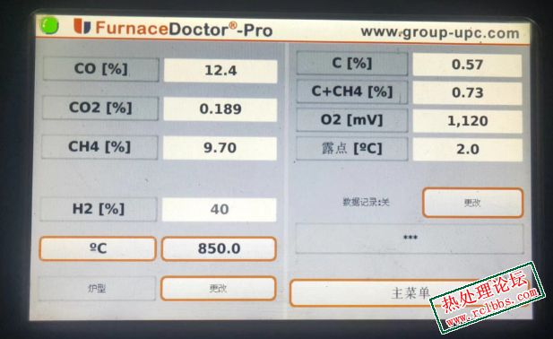

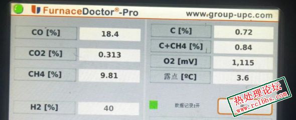

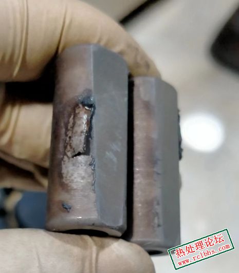

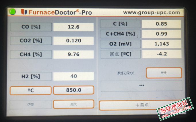

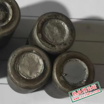

近期加工出来的产品有氧化起皮现象,连续式托辊网带炉,使用GCr15材料,淬火工艺850+85min,使用氮甲醇丙烷保护气氛,CP0.7%,常规低温回火;组织正常,无脱碳;请教各位大神帮忙分析判断下问题出在哪里?如何排查;已做过的排查如下:全部辐射管刚换不到3个月并再次全部检查无脱焊破损,氧探头在发现问题时已更换新的进行排除,烧炭的话氧势值大概在20以下;使用气体分析仪进行炉内气氛分析有两种情况:直接从氧探头的烧炭孔处进行取气测量的话炉内碳势在0.5-0.6之间,如果直接在炉壁侧面的取气口进行检测的话碳势在0.8-0.9之间;之前产品有脱碳,对炉门进料口预热室部位进行过维修;落料口下接器处也重新密封了2、3次;现在仍然存在这种情况 ,请各位大神多多指点赐教,非常感谢!
成品凹穴起皮
成品凹穴起皮
淬回火工件
淬回火工件
淬回火工件
淬回火工件
淬回火工件
淬回火工件
专用取气口取气检测
专用取气口取气检测
氧探头烧炭孔取气检测
氧探头烧炭孔取气检测

我们的网带炉以前也出现过起皮现象,通过排查我们认为是进料口的开口太大,空气在很高的温度下氧化了零件并起皮,以后的过程直到淬火都带皮。所以,将进料口的开口尽量小才可以避免起皮现象。

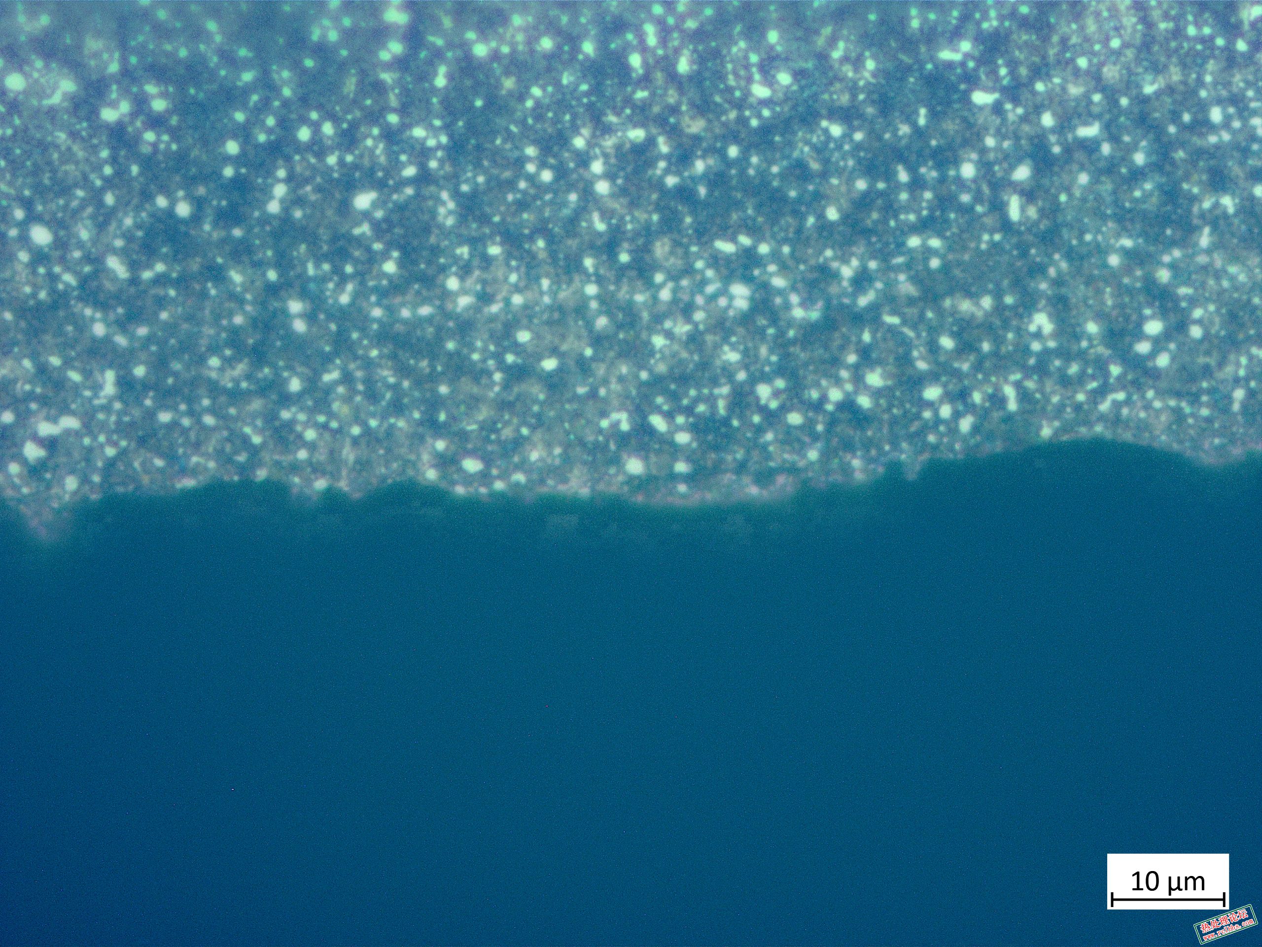

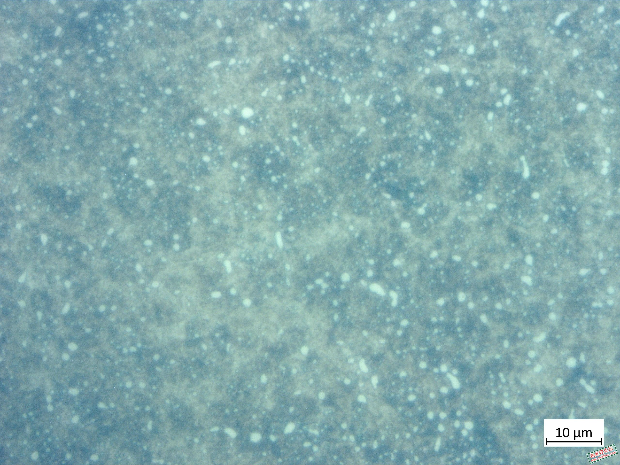

补充组织图片,有的起皮处的位置看金相有块状屈氏体,1丝左右,问题不大,调整工艺可以消除,主要是氧化起皮不知道在哪个位置产生的,不解决掉的话,也许有脱碳的只是没发现或者没磨到正点上;

氮甲醇气氛的话,CO比例为20% 先调整到20%,看看情况

问题就出在可控碳势上,碳势超设定后就会通入空气降低,空气使其产生氧化皮(薄壳),随后又被还原,最后成为被还原的铁壳壳。

谢谢参与指教,如果抽尾气开大一点,也就相当于气氛抽走了,然后测量数据各项参数就少了,抽尾气调整到合适位置的话CO大概在18-19左右; 微信图片_20240319185809.jpg 可以调整到18左右,同时还要控制CO2不超0.5  达到20不容易;这种情况下同样有起皮现象,所以就试着调整加大尾气抽取,尽量多的进入丙烷,让炉内碳势更高点,避免氧化皮的产生;但是确实没什么用,除了炭黑多一点,还是有起皮现象;现在抽尾气斗调整在正常状态;

电镜分析结果是短时氧化造成的,不用氮气只用甲醇丙烷也有这种情况

氧化严重基本是炉膛内漏气,氧化不严重是炉门口漏气,都是密封问题。多大工件?轴承钢淬火要保温85分钟?一旦出现氧化,保温时间越长,氧化会越严重
