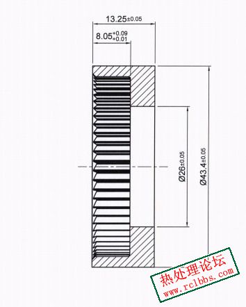

各位老大,如下图的一个棘轮该怎样控制心部硬度25~35HRC?  材质是8620H的,需要渗碳淬火,我们做了几次测试心部硬度还是有40HRC,我感觉这个产品的尺寸选淬透性最低的应该也是做不到吧,希望有老大指导一下

改材料如果完全奥氏体化,中心硬度应该是在HRC45左右,,只能是渗碳和淬火分开,再次加热淬火的时候选择低温,还有就是等温,, 提高油温等,

你这个产品难的不是心部硬度超上差,难的是变形 心部硬度超上超差的话,用慢油做。淬火温度再降低些(保证不出铁素体的前提下),搅拌速度再慢些,试试。这个材料淬透性很差的。

这么小的东西,怎么都淬透了,直接在表面硬度允许的情况下加回火温度就行。表面没有余量了就退单子,做不到。

这么小的件基本上一下油就冷的差不多了,想要控制芯部硬度油温直接提到油品最高使用温度,淬火温度也直接走最低的淬火温度;入油前三分钟可以不搅拌;然后我比较好奇芯部硬度的测量位置是哪里

如果要确保芯部硬度的要求,只采用1次渗碳处理淬火是无法达到的,材料已经决定了的。不过可以换种方式考虑,我看到过某减速机行业大佬的企业,类似的产品使用了渗碳和淬火分开处理的方法。即在完成渗碳后随炉冷却,再进行感应热处理。当时询问为啥要用这样的处理方式,工艺人员的回答是,为了解决芯部硬度过高和产品变形。成本上增加了很多,但有金主爸爸买单就都不是事了。

渗碳后不要淬火,出炉后随炉冷却后,在进行表面淬火,低温回火即可。

回复各位老大,这产品心部组织要≤2级,把人整哭了

渗碳后二次淬火,第二次淬火温度选780试试

那心部组织要求跟心部硬度要求就冲突了。此题无解

我也觉得这个是矛盾的,目前在跟客户沟通放宽要求。
