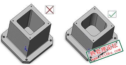

发表于 2023-11-22 13:34:31 | 显示全部楼层
刚好看到一个零件,也许和你说的类似

dflqmgl 发表于 2023-11-22 13:34
刚好看到一个零件,也许和你说的类似
人家不是说了:砂型处加大了过渡圆角!还会有。
