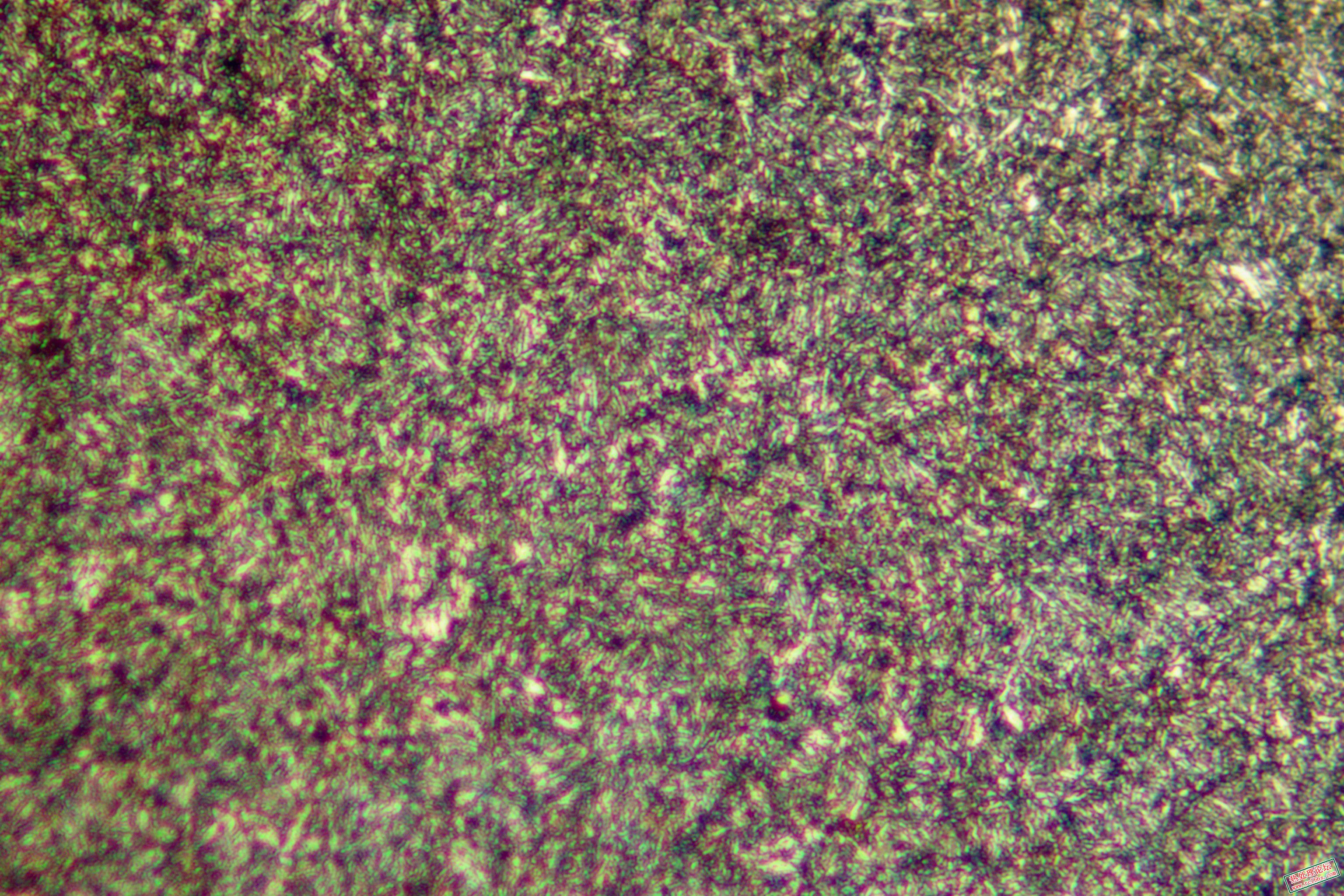

材料是SK7(相当于国内的T8钢)盐浴热处理后的金相组织图
硬度测量在40HRC 左右,图中金相组织是什么,组织怎么样

发表于 2023-9-27 14:35:46 | 显示全部楼层
组织挺好的,回火屈氏体

发表于 2023-10-1 15:26:28 | 显示全部楼层
世纪大道 发表于 2023-9-28 10:31
可别胡说八道哦.........
你才胡说八道。对于高碳钢,你还想把碳化物全融进去?

发表于 2023-9-28 09:41:51 来自手机 | 显示全部楼层
回火马氏体+残奥+碳化物

发表于 2023-9-27 13:09:43 | 显示全部楼层
回火马氏体+残奥+碳化物

发表于 2023-9-27 10:02:27 | 显示全部楼层
可以腐蚀浅一点看看屈氏体,硬度低是由于淬火温度低形成还是回火温度高形成的,需确认一下.另外一个确认方法是问一下加工单位是多少温度回火的,用这个温度再回一次火,硬度下降在1HRC内,这是正常的,如果硬度下降太多,说明回火有问题.

发表于 2023-9-26 19:59:17 | 显示全部楼层
这样的组织蛮好的,回火马氏体+残奥+碳化物。

发表于 2023-9-26 16:42:14 | 显示全部楼层
回火马氏体+碳化物+残奥;你的技术要求是多少硬度?

发表于 2023-9-26 09:11:20 | 显示全部楼层
你也讲讲什么材料,什么热处理工艺,图片的放大倍数什么的,什么基本信息都不提供,一张图片一发就开口问。你真以为看金相组织的人都是神人啊!

 楼主| 发表于 2023-9-26 09:28:21 | 显示全部楼层
lihuashi 发表于 2023-9-26 09:11
你也讲讲什么材料,什么热处理工艺,图片的放大倍数什么的,什么基本信息都不提供,一张图片一发就开口问。 ...
SK7 淬回火后 500X 工艺参数我也大清楚

 楼主| 发表于 2023-9-27 08:40:50 | 显示全部楼层
回火马氏体的话,会不会硬度有点偏低了,这样还好吗

发表于 2023-9-27 08:47:11 来自手机 | 显示全部楼层
回火屈氏体,或者是马氏体回火组织,不是回火马氏体不同,马氏体已经分解了,不再是马氏体了

发表于 2023-9-27 09:11:08 | 显示全部楼层
中温回火组织…………

发表于 2023-9-28 10:31:13 | 显示全部楼层
可别胡说八道哦.........

发表于 2023-9-30 17:34:09 | 显示全部楼层
硬度和组织看着是回火屈氏体

发表于 2023-10-2 10:10:00 | 显示全部楼层
你也知道是高碳钢,高碳马氏体的硬度范围是多少!你以为是板条马氏体?人家是盐浴硬度反而会更高,这明显是中温回火组织好吧,请回答

发表于 2023-10-6 14:18:52 | 显示全部楼层
有没有可能是下贝氏体的回火组织

发表于 2023-11-29 15:25:57 | 显示全部楼层
盐浴温度多少度,这产品敲击任性是不是很好?

发表于 2023-11-29 18:04:13 | 显示全部楼层
回火托氏体+碳化物+残奥
