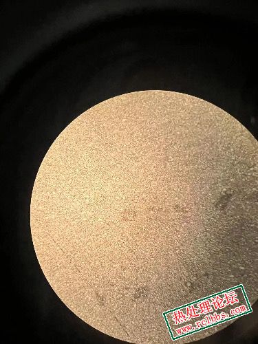

哪位大神知道这是什么组织呢?只知道是不锈钢的。谢谢。

从图片看,大概是马氏体+铁素体组织。

白色颗粒不是碳化物吗?

发表于 2023-6-21 09:26:19 | 显示全部楼层
webmaster130 发表于 2023-6-21 09:13
白色颗粒不是碳化物吗?
图片模糊,感觉好像不是。如果能有清晰的图片就可以确认了

 楼主| 发表于 2023-6-21 09:41:17 来自手机 | 显示全部楼层
有清晰图!不知怎么传给您!

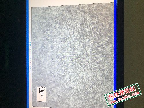

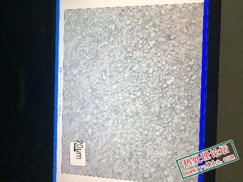

 楼主| 发表于 2023-6-21 11:01:13 来自手机 | 显示全部楼层
加一张显微镜直拍图了

请告知材料和热处理工艺。看以前是高碳钢

应该是高碳不锈钢,白色的是碳化物

应该是40Cr之类的 马氏体不锈钢

图片还是不怎么清晰,初判是马氏体不锈钢(可能是5Cr15moV),碳化物+马氏体+少量残奥。
