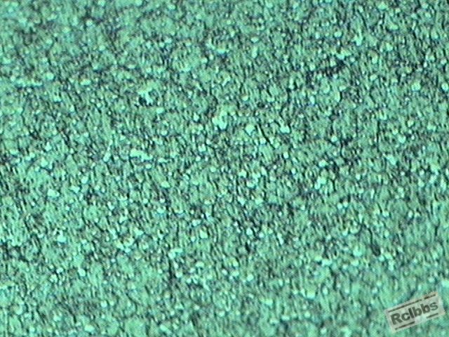

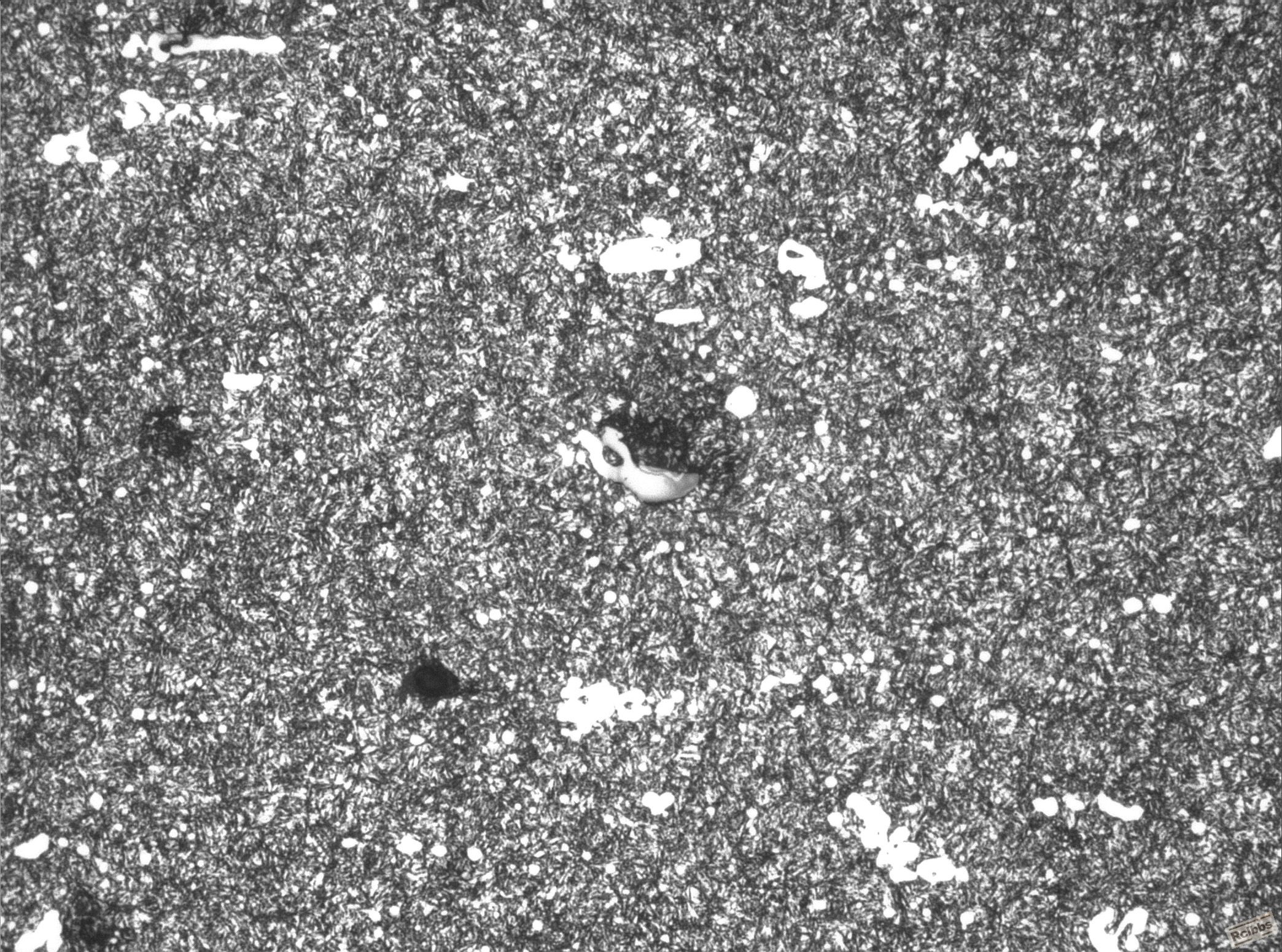

纵向500倍
纵向500倍
DC53钢制搓丝板磨损过快。热处理工艺为:真空炉1030℃×70min油冷淬火→180℃×4h、220℃×4h共两次回火。硬度61HRC。热处理工艺有问题吗?
总觉得这个金相组织碳化物太少,大家觉得呢?

 楼主| 发表于 2010-4-2 11:52:36 | 显示全部楼层
发了几次了,照片还是发得很凌乱,见谅。
上面一张是纵向500倍的,下面一张是横向500倍的。找了几本金相图谱也没找到DC53的金相。请大家帮忙看看这个组织是不是有问题。

发表于 2010-4-2 12:53:27 | 显示全部楼层
回复 2# qinning_2001
    DC 53钢属高碳高合金冷作模具钢,组织中应该有可见碳化物块,而你的组织中是看不到碳化物块。
你的侵蚀剂是什么?
重新制样用4%硝酸乙醇侵蚀看看。
发表于 2010-4-2 13:51:00 | 显示全部楼层
个人觉得这个组织没有什么问题 。这个应该是日本进口材料, 国产的没有这个效果。
还有一个疑问, 照片中的类似晶界的纹路是不是因为热处理造成的?  我还没有见过这种现象。
提供一个参考热处理工艺,DC53可用高淬高回,或高淬低回。高淬高回,1040度左右,回火温度520度左右
高淬低回,回火温度200到300度。

发表于 2010-4-2 21:18:43 | 显示全部楼层
本人认为是加热温度有点高了。

发表于 2010-4-3 14:56:11 | 显示全部楼层
回复 5# mmmkkklll2
组织并不粗大,说明温度不高,但可能在高温下保温时间太长的缘故。
发表于 2010-4-3 15:13:13 | 显示全部楼层
我认为不一定是日本料,第一张相。六个较大的白点和几个小的是什么?

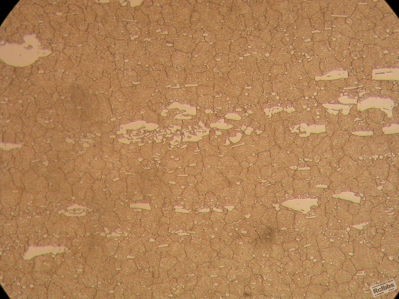

发表于 2010-4-3 21:20:12 | 显示全部楼层
回复 1# qinning_2001
    楼主的料可能不是DC53;理由:DC53是高碳高铬钢,基体组织中有较多的共晶碳化物,而楼主提供的图片中此类组织太少。
下图是我拍摄的DC53组织,放大500倍。200度回火。
500X
500X
发表于 2010-4-5 15:27:58 | 显示全部楼层
TO:楼上,你的照片我认为也不是正宗DC53。
我看过的正宗DC53照片没有大的白点,像那些照片中最小的那种,而且没有那么多

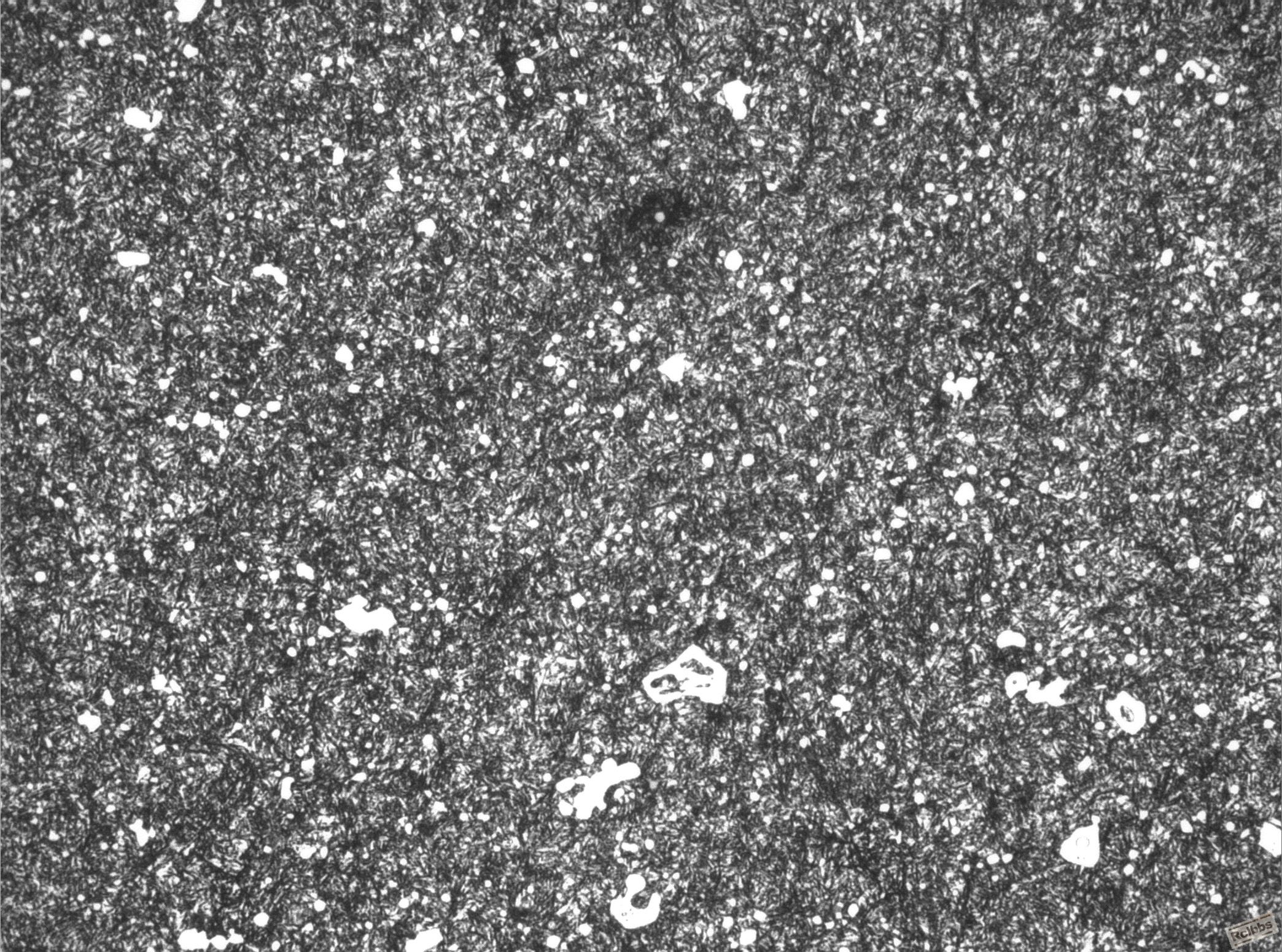

发表于 2010-4-6 08:33:33 | 显示全部楼层
回复 9# sochi
DC53的碳化物是这种形态。
还有比这更差的呢!
发表于 2010-4-6 09:05:33 | 显示全部楼层
所以我认为不是正宗的
发表于 2010-4-6 10:47:47 | 显示全部楼层
二次碳化物有点少,耐磨性是要差一些,如果像图片(淬火态)中的小的球状碳化物多一些,就要好一些,建议检验一下材料成分和原材料金相。

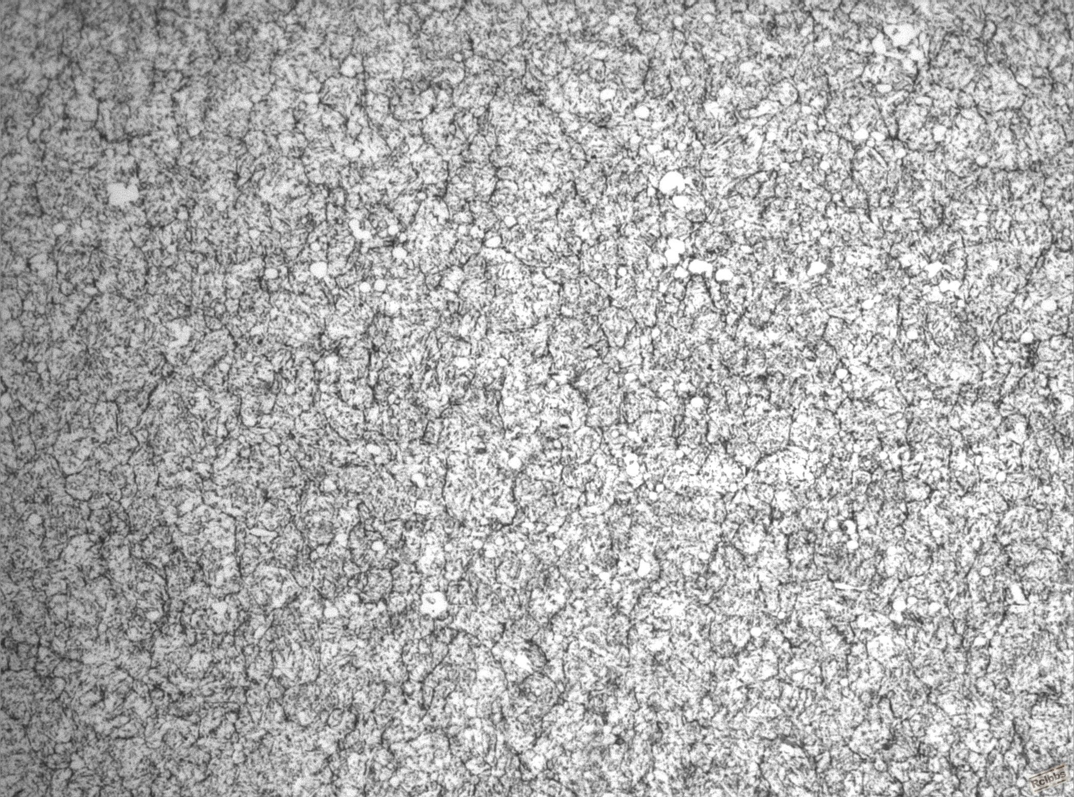

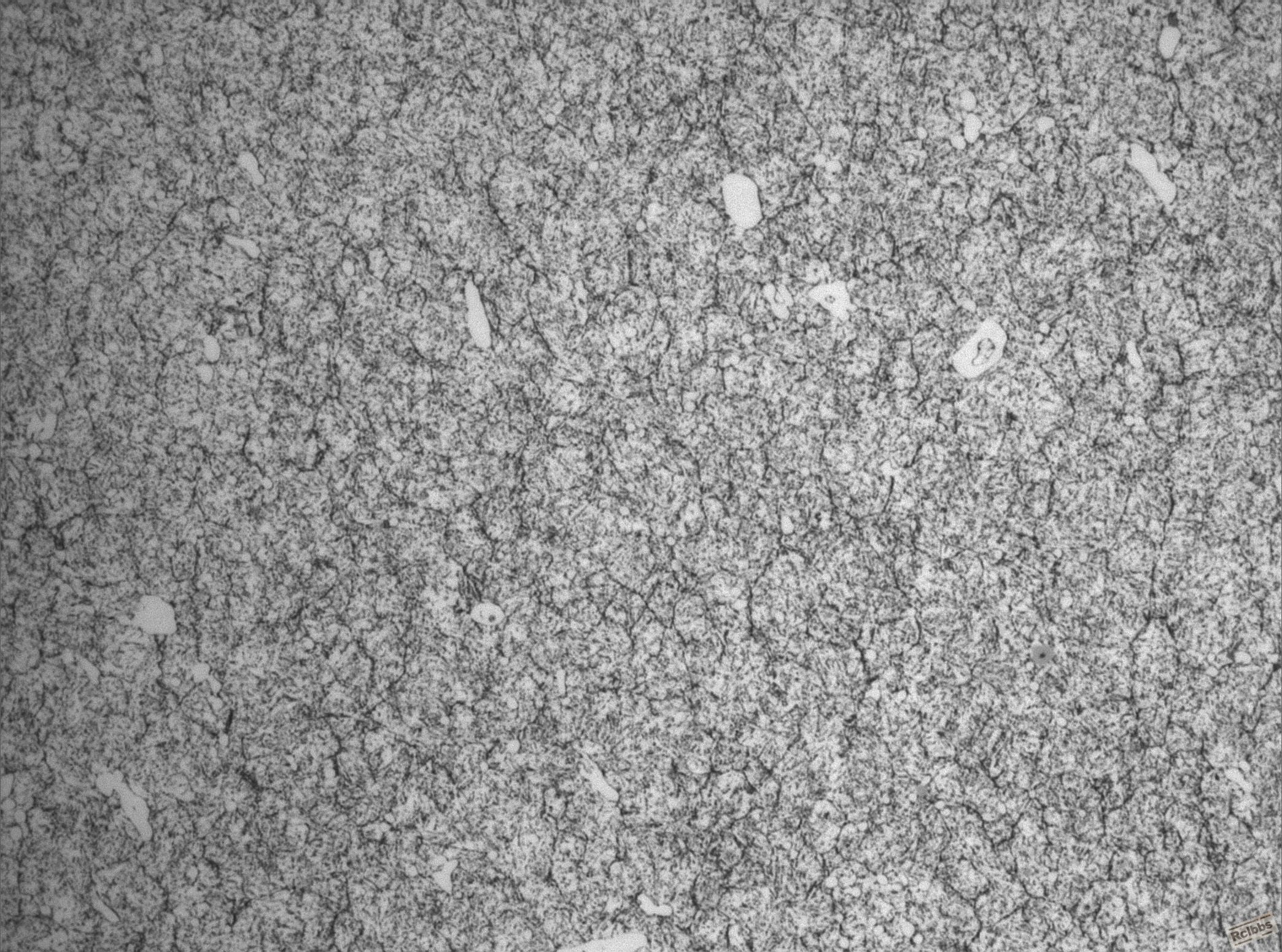

 楼主| 发表于 2010-4-6 11:30:07 | 显示全部楼层
回复 2# qinning_2001
我用的是4%硝酸乙醇溶液浸蚀。这个试样浸蚀时间超过30秒,拍出的金相照片颜色还是偏淡;一般SKD11试样浸蚀时间只要10秒,拍出的金相照片颜色已经足够深了。我做了一次250度3小时补充回火,将补充回火的和未补充回火的试样同时浸蚀相同时间,在同样的拍照条件下拍照,照片如下。补充回火之后,硬度不变。
补充回火
补充回火
未补充回火
未补充回火
发表于 2010-4-7 20:10:59 | 显示全部楼层
马氏体+碳化物
签到天数: 1505 天
发表于 2010-4-7 21:04:37 | 显示全部楼层
回复 9# sochi
    能否提供你说的那种DC53组织图片,也让大家看看长长见识啊?
  DC53通常市场上有热扎和锻件存在,我提供的是热扎DC53板的金相组织.
