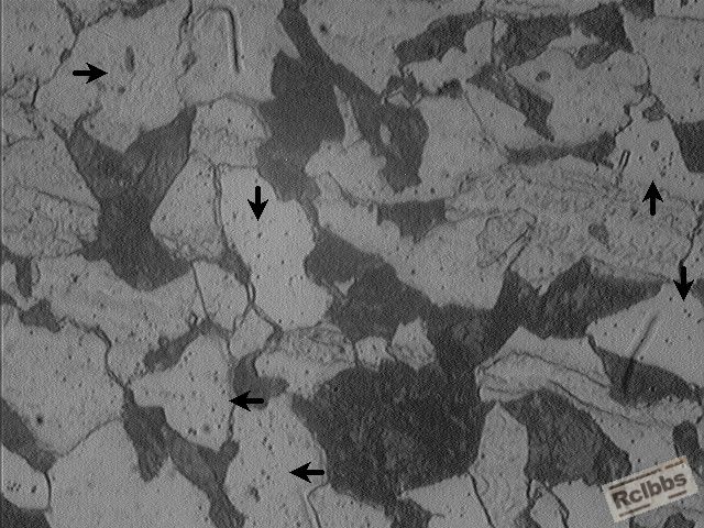

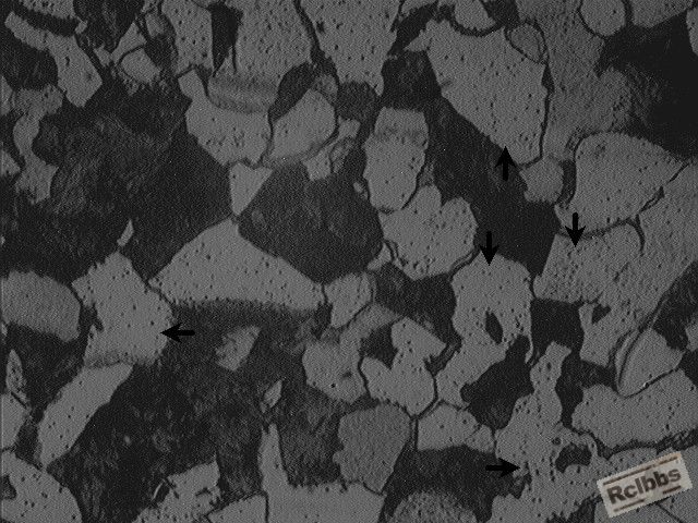

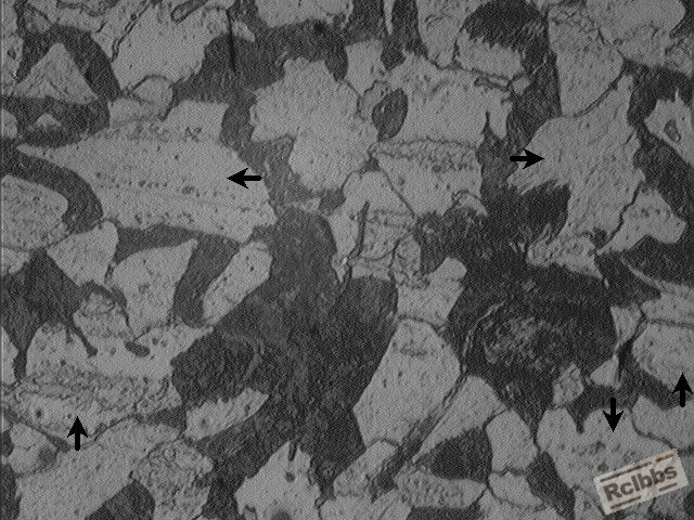

材料:20CrMnTi
溶剂:4%硝酸酒精
热处理方式:正火
温度应该在930℃左右
下图 铁素体中的小黑点是什么组织?
400X
发表于 2010-3-31 10:04:15 | 显示全部楼层
应该是铁素体里析出的三次渗碳体吧
签到天数: 6 天
发表于 2010-3-31 10:07:59 | 显示全部楼层
有没有可能是粒状贝氏体
发表于 2010-3-31 11:31:41 | 显示全部楼层
像制样带进去的
签到天数: 7 天
发表于 2010-3-31 15:17:40 | 显示全部楼层
不应该是渗碳体哦   只是正火
发表于 2010-3-31 15:24:20 | 显示全部楼层
我看像制样的问题,从新制样看一下。
签到天数: 46 天
发表于 2010-3-31 16:14:29 | 显示全部楼层
碳化物,看过纯铁的金相?跟上面一样的,是三次碳化物
发表于 2010-3-31 19:19:17 | 显示全部楼层
腐蚀后的碳化物是不是应该呈亮状浮凸存在的 应该是杂质或至样时的脏东西吧..
签到天数: 611 天
发表于 2010-3-31 20:11:23 | 显示全部楼层
我感觉是制样问题,重新磨一下。
发表于 2010-3-31 20:14:46 | 显示全部楼层
应该是制样问题,仔细看那小黑点,都带阴影的……
发表于 2010-3-31 20:24:26 | 显示全部楼层
应该是制样问题,铁素体里析出的三次渗碳体应该是位于晶界处。
 楼主| 发表于 2010-4-1 08:07:59 | 显示全部楼层
我重新磨了下,不过还是一样额,还是有很多的小点
发表于 2010-4-1 08:18:13 | 显示全部楼层
或者是显微镜镜头上的  我的显微镜就是这样,你可以检查下
 楼主| 发表于 2010-4-1 08:27:49 | 显示全部楼层
    我看了下,显微镜上是有几个小点,不过就几个小黑点,没图上那么多
签到天数: 1543 天
发表于 2010-4-1 10:25:10 | 显示全部楼层
试样没有清洗干净,上面有脏东西!
发表于 2010-4-1 11:42:10 | 显示全部楼层
很明显,是你制样是的问题,一般不会出现那样的组织。
 楼主| 发表于 2010-4-1 12:43:00 | 显示全部楼层
我都重新 磨了3次了,  用肉眼看 上面没脏东西啊, 也很光滑   只有几道砂纸磨出来的裂纹
 楼主| 发表于 2010-4-1 12:56:29 | 显示全部楼层
我觉得我还是不问了,放弃这个问题了...
发表于 2010-4-1 15:40:57 | 显示全部楼层
粒状渗碳体组织。
发表于 2010-4-1 16:39:47 | 显示全部楼层
楼主的制样没有什么不妥,铁素体内的小黑点个人意见是粒状碳化物,是三次渗碳体
