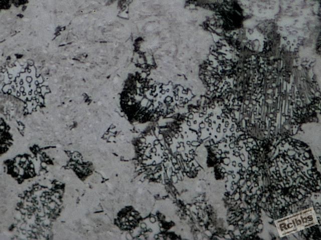

材料为GCr15,淬火温度840度,请问出现上图所示组织的原因是加热不足还是冷却不足.产品在磨加工中发现,硬度HRC20左右,现在正在查找原因.

 楼主| 发表于 2010-3-24 13:53:43 | 显示全部楼层

有好几个.我现在在查原因:这个产品是加势不足还是冷却不足?加热不足就是保温时间不够,如正常产品保温50分钟,这个产品可能只保温10多分钟就落入油池了;另外一个是冷却不足,就是在快要落入油池时在某个地方卡住了在产品的温度约500左右再落入油池,因此出现片状珠光体+球状珠光体+屈氏体+马氏体这样的组织.

发表于 2010-3-20 16:33:20 | 显示全部楼层
个人倾向于空冷转变了,有片状P出来了!

 楼主| 发表于 2010-3-20 17:04:10 | 显示全部楼层
回复 2# sbm197873
你的意见是冷却时出现故障引起的?
发表于 2010-3-20 19:40:52 | 显示全部楼层
球化保留,原始组织也不咋地保留片状珠光体。
球化都没有向奥氏体转变,呵呵

发表于 2010-3-20 20:39:17 | 显示全部楼层
严重的加热不足。
可看出球化组织不合格。
发表于 2010-3-20 20:52:24 | 显示全部楼层
可以看出还有大量珠光体存在,应该是保温时间不够。
发表于 2010-3-20 21:03:31 | 显示全部楼层
是保温时间不够

发表于 2010-3-20 21:09:55 | 显示全部楼层
呵呵!没碰到这问题前我也从球状碳化物上考虑认为是加热不足,但事实证明错了!试问灰白色的隐针M上还有多少碳化物?
发表于 2010-3-20 21:28:05 | 显示全部楼层
俺来说说:“我的判断是原材料过热,退火组织不均匀”
证据:保留片状和球状珠光体。
众所周知,片状珠光体加热是最先溶解的,而照片上片状和球状同时保留,说明了什么?
猜测是原始组织不良,加热温度偏低,但超过了a1,所以局部过热。呵呵
发表于 2010-3-20 21:32:00 | 显示全部楼层
否则,片状和球化同时共存,无法解释。
860片状不会留存,片状留存说明实际加热温度远远低于860。
而照片上却没有淬火欠热的特征,这就位原始组织不良和淬火实际温度过低留下了解释......

发表于 2010-3-20 22:45:23 | 显示全部楼层
个人认为,出现这种异常组织,应不忙下结论,首先要知道的是这现象是个别还是成批出现?
发表于 2010-3-22 12:58:51 | 显示全部楼层
个人意见是退火球化不良,再则淬火温度和保温时间偏低偏短,使产品没有完全马氏体化,还存在球状组织,淬火温度适当调高850试试看
发表于 2010-3-22 16:11:50 | 显示全部楼层
楼主;我看是没淬火,混料交给客户了

 楼主| 发表于 2010-3-22 18:09:10 | 显示全部楼层
产品不是批量的,约千分之一。其余都是正常的,所以想找一下原因。我认为是加热到温在落料口淬火时没有落入油池中,搁在落料口边的某个位置,等温度降到约七百多度再落入 油池,因此才有球状片状珠光体+马氏体的组织出现。
发表于 2010-3-22 18:18:02 | 显示全部楼层
840度淬火出现该组织?
发表于 2010-3-22 20:52:26 | 显示全部楼层
本人认为可能是因为炉温不均而导致的加热不足。

发表于 2010-3-24 11:09:15 | 显示全部楼层
你这个产品是在网带炉上加工的,这现象的产品只有几个,也有可能只有这一个。
发表于 2010-3-24 17:59:57 | 显示全部楼层
这个问题我也做过分析,一批料里有几件,保留了球化组织,硬度18度左右。应该是炉内出料口存料造成。

发表于 2010-3-24 22:18:39 | 显示全部楼层
我想楼上的付工的意思也应该是空冷后的组织。
