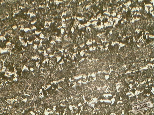

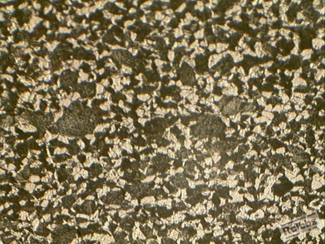

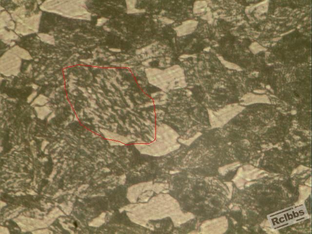

材料30CrMo在进行冷拔时断裂,其力学性能抗拉:985Mpa,屈服:980Mpa,伸长率:12.5%,硬度24.3-25.8HRC,金相观察基体组织分布均匀F+P(如图3),外表面处组织存在轻微的带状偏析组织为F+P+S(图1、图2;其中图1为放大的400倍),请大家分析下图1用红色圈的是索氏体吗?总得来看其钢管塑性很差极有可能是冷拔时断裂的原因之一,请大家给出意见怎样才能避免这种情况!请指正!

个怀疑红色圈的应该是粒状贝氏体!请大家指正!

金相看的不是很清楚,图3像是F+P+B粒
    请问钢管断裂位置?是打头向后处还是中间?
  30CrMo冷拔前退火工艺?
  从拉伸数据看是因为塑性差造成冷拔断裂。
  贵公司用来做钻杆还是N80SS?这种材质一般热轧成品,要冷拔要改善冷拔前退火工艺。

       这个应该是退火温度过高,冷速过快形成的粒状贝氏体,解决方案,不要超过Ac1点回火2~4小时,可顺利拔出。

贝氏体组织。
发表于 2010-3-17 08:21:15 | 显示全部楼层
红色圈圈里是贝氏体组织
CrMo钢比一般钢更容易出现贝氏体组织
怀疑是取的冷拔后的钢管进行力学性能检验的,加工硬化导致强度这么高
