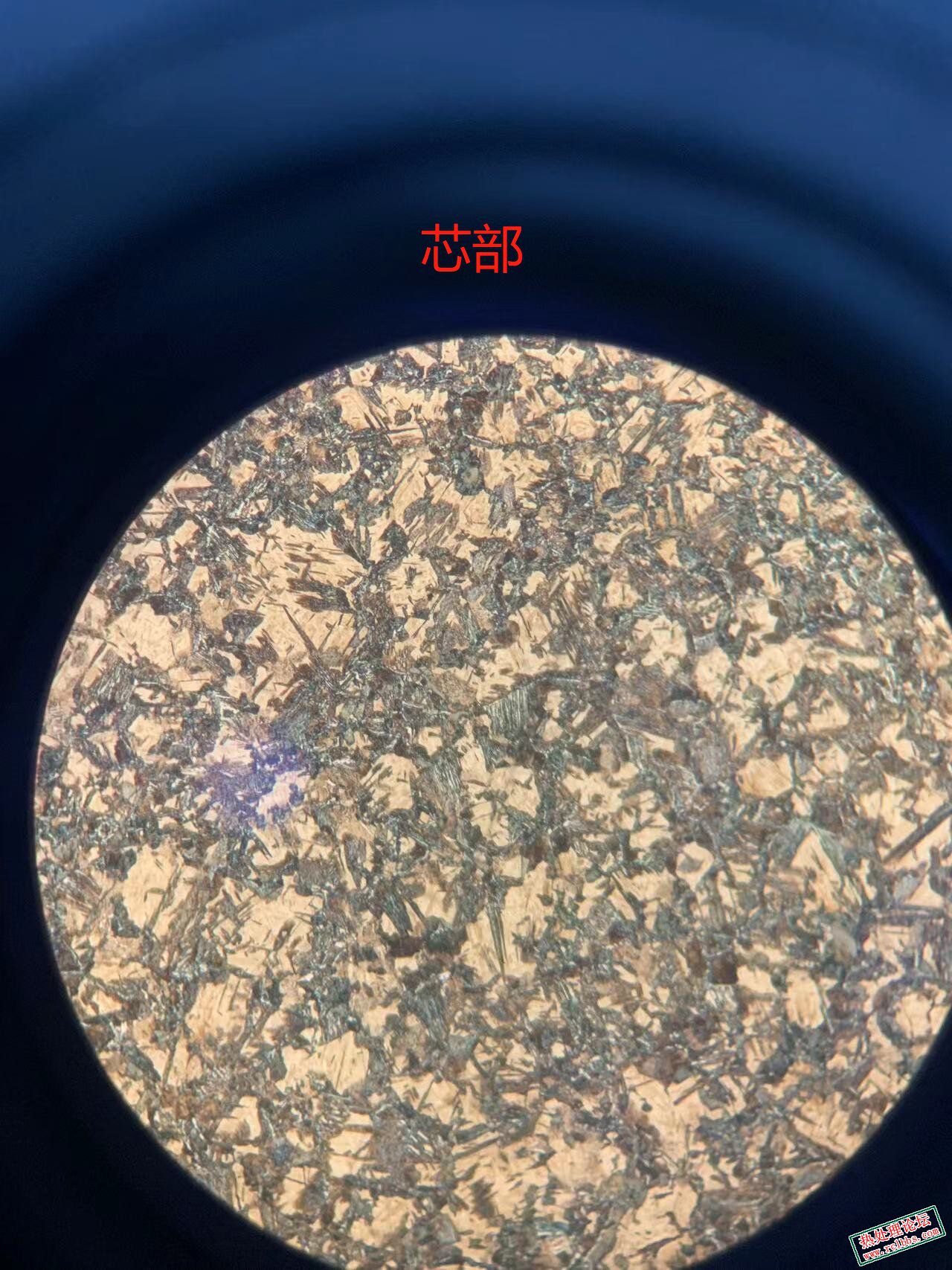

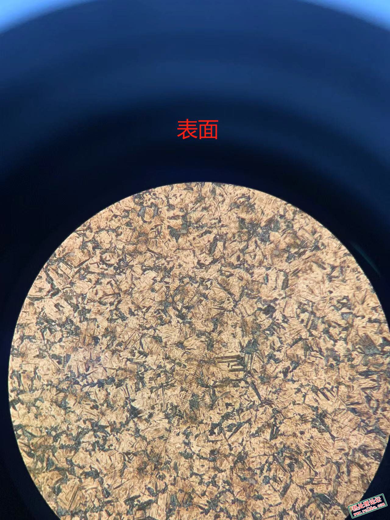

材质1144,直径31mm*103mm,840度油淬,淬火后检验硬度发现,芯部硬度33-37HRC,表面硬度50-53HRC,金相组织如下图,麻烦各位大神,帮忙分析一下,芯部跟表面硬度怎么会差距这么大呢?芯部的金相组织是存在贝氏体吗?淬火后为什么会得到贝氏体呢?

屈氏体比较多,冷却不足造成的,油冷的冷却速度太低,不考虑用PAG淬火介质吗

心部出现明显上贝氏体,淬火冷速不够引起的,表面好像也没完全淬透吧,屈氏体明显,淬火是不是有延迟

通过芯部图片可以看见有羽毛状的贝氏体存在。
