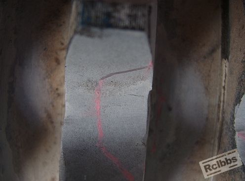

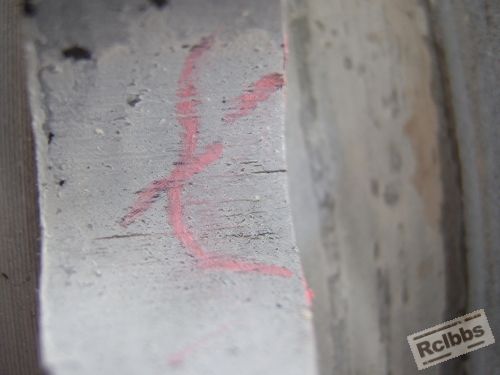

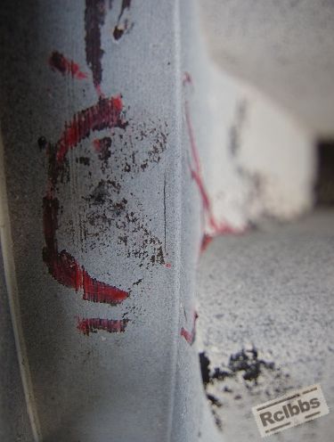

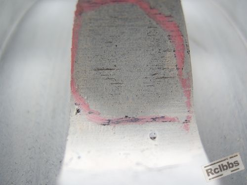

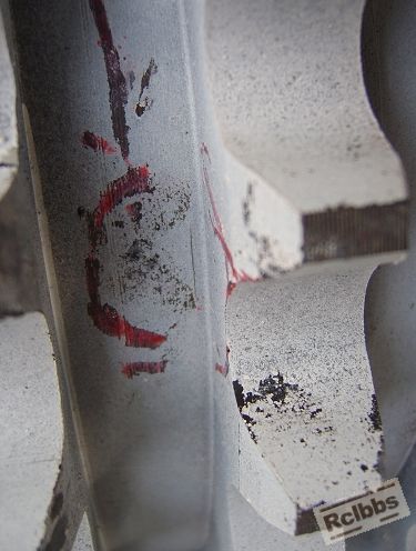

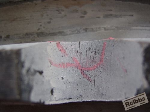

我公司一批表淬链轮,磁粉探伤后发现裂纹,如照片所示。前期是正火处理,材质为45#, STA53329.jpg STA53318.jpg STA53319.jpg STA53321.jpg STA53323.jpg STA53324.jpg 表淬裂纹是因为什么引起的,大家有什么意见?

1、原材料带状、夹杂、偏析厉害
2、齿轮加工表面粗糙度也不尽人意。
3、很明显的存在单侧冷速快的淬火不合理现象
所以因为 + 5 感谢支持!

 楼主| 发表于 2010-2-2 14:49:30 | 显示全部楼层
正火后中频表面淬火 用AQ251冷却
发表于 2010-2-13 10:34:35 | 显示全部楼层
给我的感觉就是:1、淬火表面不干净;2、淬火表面粗糙度太差了;3、材料有偏析现象,正火没正好
发表于 2010-2-14 11:29:44 | 显示全部楼层
你的链轮是铸造的吧?材料的缺陷太多,正火后也难消除。另外,淬火加热时间太长,表面硬化就过深,开裂就难免了。

发表于 2010-2-15 18:19:17 | 显示全部楼层
链轮的齿根部的淬硬层深度应控制,不可太深。如太深,较易在齿根部产生热处理裂纹。

发表于 2010-2-16 11:39:54 | 显示全部楼层
我认为不是材料的问题,应是中频感应淬火的问题,此裂纹为表面应力微裂纹,很细也很浅而平直,往往多条成平行束状,沿工件纤维方向分布。比较有规律。我认为是中频感应加热过快温度过高,工件热量来不及扩散,使表面热应力过大,在冷却时和组织应力叠加,产生沿纤维走向的微裂纹。个人观点欢迎探讨!
所以因为 + 5 鼓励交流!
发表于 2010-2-16 14:35:25 | 显示全部楼层
从裂纹的形式来看不像淬火裂纹,建议对于原材料进行低倍检测,是否存在前期缺陷
所以因为 + 5 感谢参与!
