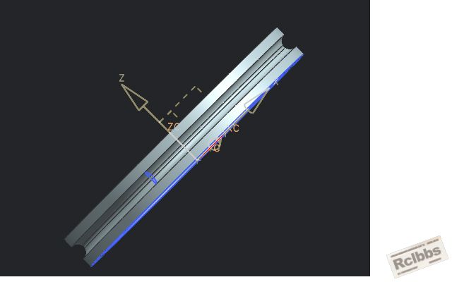

齿轮外径562,内径500.外滚道形状如图所示!请教各位高手,表面硬度要求55--62.感应器该如何制作?谢谢! 本帖最后由 guowen85 于 2009-12-2 12:19 编辑

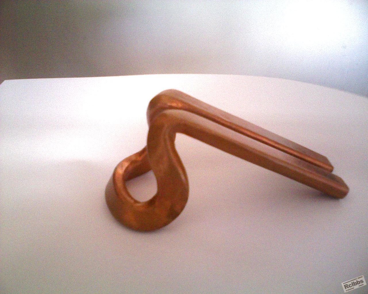

发表于 2009-12-2 09:45:46 | 显示全部楼层
做这样吧---------------
