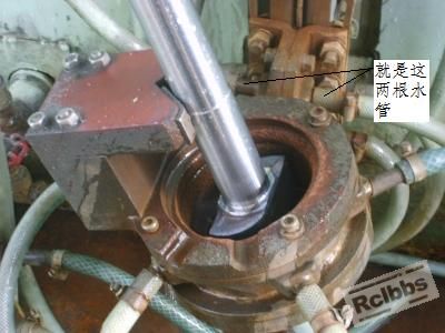

发表于 2009-8-27 21:46:27 | 显示全部楼层
10# happysky100 你说这个感应器是不用通水的,我问一下你后面的两个水管是干什么用的?
签到天数: 11 天
发表于 2009-8-27 21:54:18 | 显示全部楼层
如图所示的两根水管是干什么用的?
发表于 2009-8-28 02:28:42 | 显示全部楼层
图中那两根应该是冷连接板的。
签到天数: 11 天
发表于 2009-8-28 11:09:26 | 显示全部楼层
14# luodan1661
连接板都需要冷却,感应圈不需要冷却吗

发表于 2009-8-28 18:36:03 | 显示全部楼层
如图所示的两根水管是干什么用的?
liyan3745 发表于 2009-8-27 21:54
斑竹说的没错
这两根水管只是冷却接触板用的
这样感应器的可靠性要好的多
有效圈(环形)没有冷却的

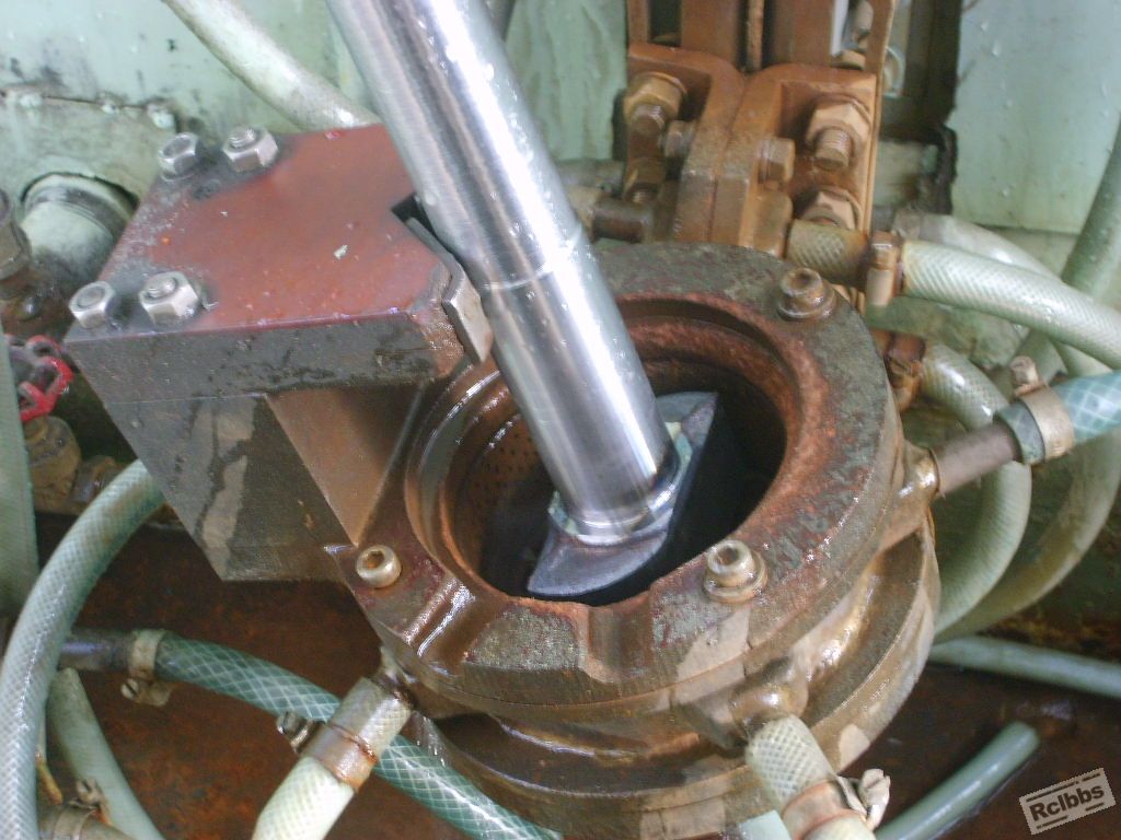

发表于 2009-8-28 18:39:44 | 显示全部楼层
冷却水分为“感应器冷却水”和“工件淬火冷却液”。“自喷式感应器”主要针对有规则的轴类套类或圆环类零件淬火冷却,工件一般是45#或40cr材料制作,高合金钢感应淬火采用自喷式(自来水或循环清水)冷却会有出现裂纹 ...
成吉思汗 发表于 2009-8-28 11:37
这个观点我不认同
我们的环形感应器都不通水冷却
我发的制动凸轮轴头部感应器就是无冷却水的
那两跟水管只是冷却接触板,并没有冷却有效圈
现场加热功率160KW左右,加热时间8秒,冷却时间6.5秒
我们一直这么用的,都正常生产了20年
