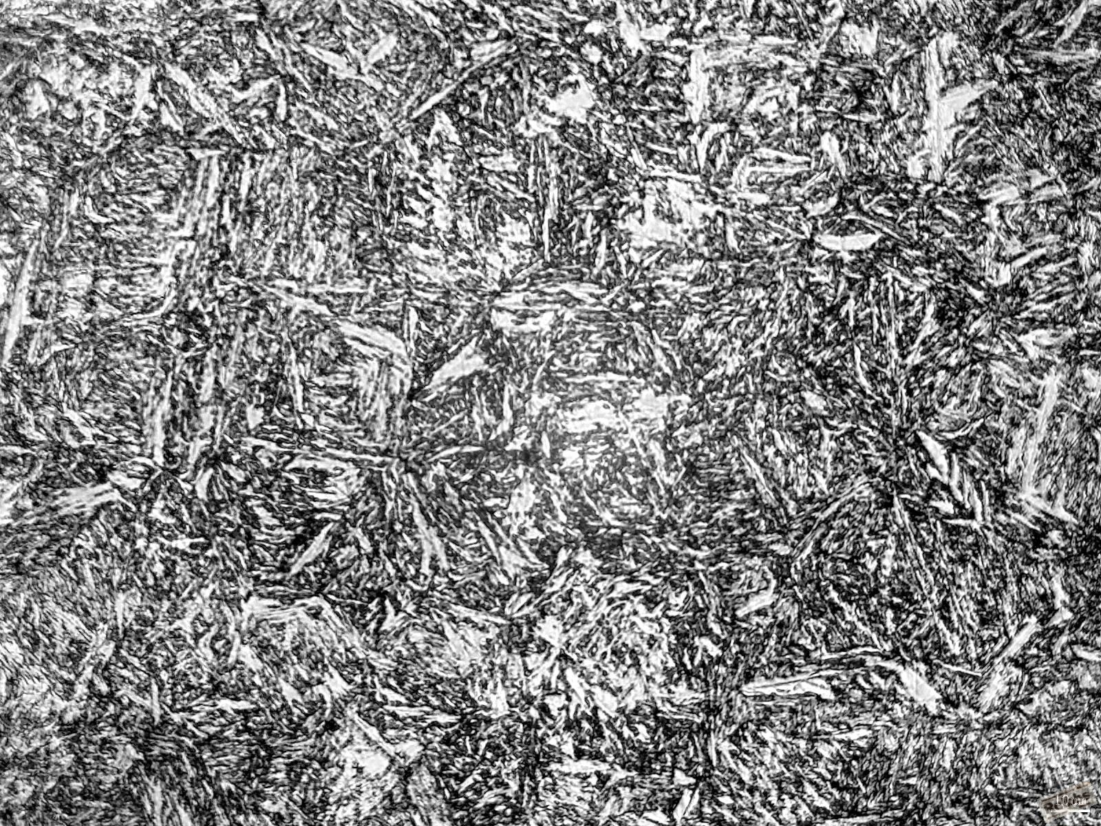

这是球化退火后淬火组织

如果真是GCr15的话这组织就太夸张了。
发表于 2009-6-4 10:59:01 | 显示全部楼层
这样的组织,一定会出现问题哦,,,一定是球化过热哦

发表于 2009-6-4 11:01:26 | 显示全部楼层
能不能请楼上专家具体说一下上图为何种组织,为什么会产生这样的组织,也让我等长一下见识!
 楼主| 发表于 2009-6-4 11:16:32 | 显示全部楼层
谢谢了,那是不是只有重新做?

发表于 2009-6-4 11:36:25 | 显示全部楼层
我是新手,看这个图片,为了区别针状和板条状。我特意花45分钟去用20CrMnMo做了一个850水淬的组织,回来一看就这么多人回了。
我的组织是很细小的板条,我用400倍看的时候还很小,不知道你的组织是多少倍的。看起来很大很粗的。
签到天数: 329 天
发表于 2009-6-4 11:47:23 | 显示全部楼层
若倍数低的话。上面的白色块是残余奥氏体么?看起来不像碳化物,若是残奥的话那就是加热温度高了,出现这样的结果。
请各位专家指点下,我也不是很明白

发表于 2009-6-4 11:56:58 | 显示全部楼层
淬火过热组织吧

发表于 2009-6-4 12:10:09 | 显示全部楼层
混料了。核查合金成分。
这种图像就根本不是高碳马氏体。

发表于 2009-6-4 12:23:05 | 显示全部楼层
淬火及回火的温度?

发表于 2009-6-4 13:22:33 | 显示全部楼层
GCr15淬火不可能出现这种组织!是否混料了?
发表于 2009-6-4 14:27:07 | 显示全部楼层
补充一下,从金相组织的形态看,,的确不像GCR15的淬火金相组织,。

回复 1# qazwsxedc 的帖子
你给的是GCR15钢材吗?真有些夸张了,你放大多少倍了,看上去像过热组织似的,不知道退火组织是怎样的

发表于 2009-6-4 20:57:33 | 显示全部楼层
一、混料
二、淬火温度高了
发表于 2009-6-4 21:53:27 | 显示全部楼层
粗大马氏体+残余奥氏体,应该 是淬火温度太高

发表于 2009-6-5 09:14:53 | 显示全部楼层
如果GCr15淬火温度太高,将会看到粗大的片状M+较多的残余A,而你的图里只有混合M,无残余A,说明是中碳钢。
发表于 2009-6-5 10:43:13 | 显示全部楼层
混料了估计
要是温度高的足以生成如此多的M
那么残余A的数量将会很多很多!
随着淬火温度的升高,碳化物颗粒大量溶解, 这一过程首先发生在A晶界处, 随着时间的增加不断向晶内发展, 从而使淬火后的隐针状M大量减少 , 粗大的M大量增加. 残余A也应为Ms 点的下降而增加很多.

发表于 2009-6-5 20:41:49 | 显示全部楼层
找本金相图谱看一下吧,GCr15应该有黑白区的。
发表于 2009-6-6 23:55:41 | 显示全部楼层
我也是做,轴承钢金相分析的,看过很多组织,,同意楼上说的,马氏体针很粗,过热,,但是看不到RA,所以应该不是Gcr15
发表于 2009-7-13 20:01:56 | 显示全部楼层
怎么看业不像是GCr15的组织,个人感觉倒是像一般的调质组织
