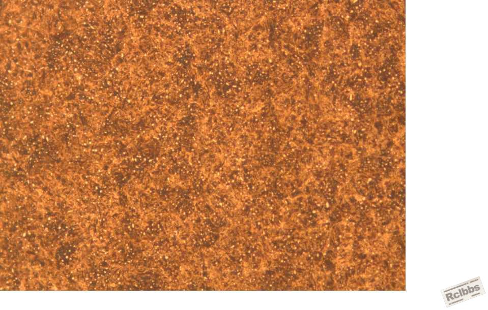

大家看看金相级别多少?500X 材料GCR15  淬火温度 830度

表面的小白点怎么回事?制样造成的吗?

按照JB/T1255--2001可以评M3
但是这个视场看来碳化物不是很均匀,不是很明显的碳化物网。

我认为淬火马氏体2~3级。硬度是多少呢?

材料的尺寸度是怎样的?为什么要这么低的温度操作,保温时间是多少?硬度是怎样的?
根据图片看个人认为JB/T1255--2001是三级。稍微有点网状碳化物

白色的小颗粒是碳化物

2级的样子吧

一、此零件己经过185度 2小时回火过  硬度62HRC
二、根据我们自己行业标准JB/T 9730-1999 评定为3级
金相组织为细小针状马氏体+隐针状马氏体+未溶碳化物颗粒

这个金相组织,是原始组织中碳化物很细密,分布和弥散都比较好的情况下,采用中温加热,得到的淬火组织。其特点硬度均匀,抗回火性强,韧性高,比较好的发挥了钢材的内在潜力。国际的评级标准,只是常规的球化退火之后,常温加热得到的组织,现在很多有能力的公司为例开发,材料的潜力,都采用细化晶粒和碳化物,淬火用亚温淬火。成倍的提高了工件的强度韧性等,现行标准只能作为,参考的依据。而不能作为唯一的标准。不过你的金相组织,还在标准之内,同意你的判断。个人之谈不足为凭,如有错误欢迎纠正。

GCr15轴承淬火金相组织评级应该按JB/1255标准评定,你怎么用JB/T9730标准进行评级?
难道你不是轴承行业的?
你发的图片如按JB/T1255评级,也就是2-3级。

这个显微组织的残余碳化物应该是没问题的,我的观点和楼上的几位专家有些相勃,很明显该组织白区(结晶马氏体)的数量要多于黑区(隐晶马氏体),而且结晶马氏体中已隐约可见细针状马氏体,按JB/1255标准评级,我会评它为4级.
如果奥化温度是准确的,那就是保温时间略有些偏长了.

此图应为Gcr15钢的正常淬回组织:回火马氏体+均匀分布的细粒碳化物和少量的残留奥氏体。可评2级。

碳化物的分布和热处理前的机加方式有关,比如是车削的还是冷碾压的,还和取样的方式有关,是轴向还是径向.我认为此图片炭化物分布比较均匀,但所占比例偏低,结晶马氏体多,隐晶马氏体,级别应该在三级或接近三级.

根据JB/T1255--2001第二级别图谱,评级方法的标准是:以结晶马氏体,隐晶马氏体,细小针状马氏体,残留二次渗碳体,残余奥氏体等的形状的,大小,比例等来评定。看其图片二次渗碳体很多,但没有欠热的迹象;结晶马氏体很多,个别有隐针状马氏体;但没有过热迹象;根据其他相综合评定,应为三级。欢迎不同观点纠正!

细观此图,二次碳化物数量偏少,说明奥化时熔解充分,结晶马氏体区局部有细什状马氏体,按照判级从严原则,我判其为4级,当然,判3.5级我绝不反对.
另加说明:4级并非过热,
欢迎探讨.

从马氏体的结构和残留碳化物来看,应评为2.0级.
