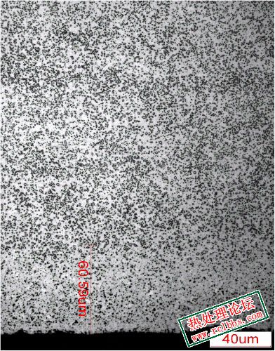

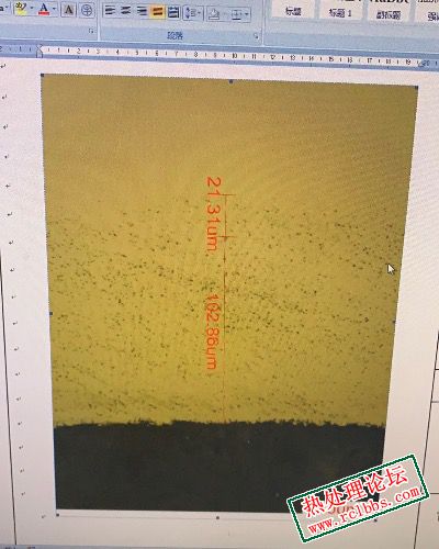

发表于 2022-11-21 21:29:28 来自手机 | 显示全部楼层 |阅读模式
GCr15做渗碳氮化处理后的金相,表面有一层黑点,碳化物没有了,这一层是什么组织?
签到天数: 303 天
 楼主| 发表于 2022-12-9 12:20:43 | 显示全部楼层
最新发现,黑点使用的是0.02μm的抛光液,试验抛光就发现黑点了。改用1μm的氧化铝粉,未发现黑斑。供大家探讨。

发表于 2022-11-24 08:17:33 | 显示全部楼层
第一张照片是用什么腐蚀的?产品是碳氮共渗,表面因为渗入氮,形成无碳化物层。
签到天数: 303 天
 楼主| 发表于 2022-11-24 20:05:34 | 显示全部楼层
第一张图是用苦味酸酒精溶液腐蚀的。
第二张图是用硝酸酒精溶液腐蚀的。
我还想知道,这层黑点算不合格层吗?目前没有相关标准。

签到天数: 176 天
发表于 2023-2-24 13:33:15 | 显示全部楼层
舍弗勒集团对100Cr6碳氮共渗产品的金相检测,一项就是专门是测量脱碳层深度的,好像规定在20个um内。使用硝酸酒精溶液深腐蚀至马氏体发黑,测量脱碳深度。(实际是氮渗入后把原本的渗碳体结构破坏了,不是传统意义的脱碳)
签到天数: 176 天
发表于 2023-2-24 13:34:56 | 显示全部楼层
你金相次表面的黑点就是新生成的氮化铬\铁
签到天数: 888 天
发表于 2023-2-27 11:54:20 | 显示全部楼层
没搞懂,GCr15为什么要渗碳?这个钢种碳含量很高啊。那么高的碳含量,你在渗碳能不黑吗?
签到天数: 1158 天
发表于 2023-2-27 12:37:09 | 显示全部楼层
第一张实球化组织,不是淬火组织。
