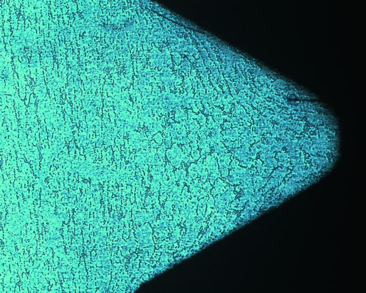

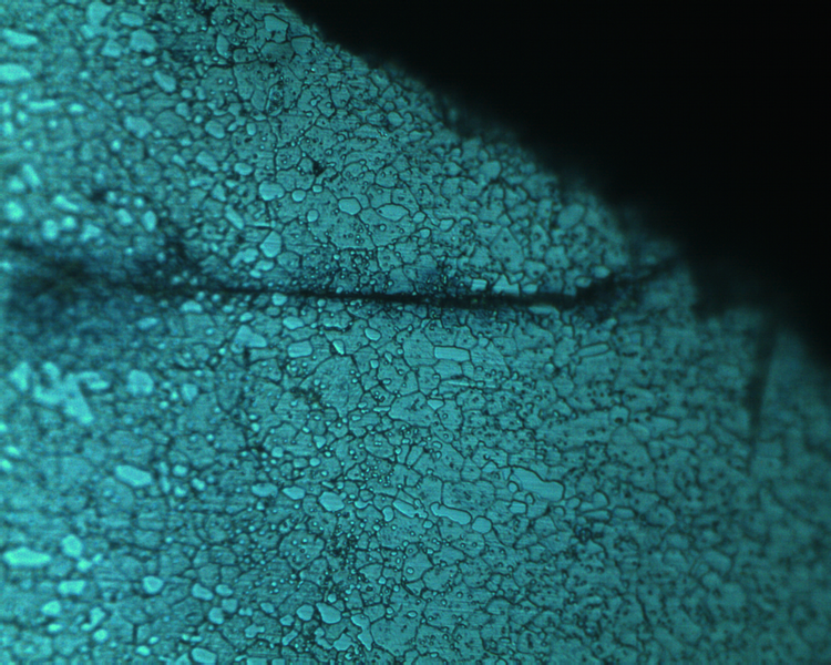

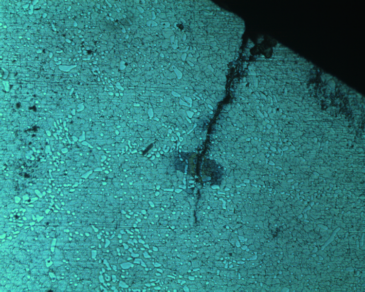

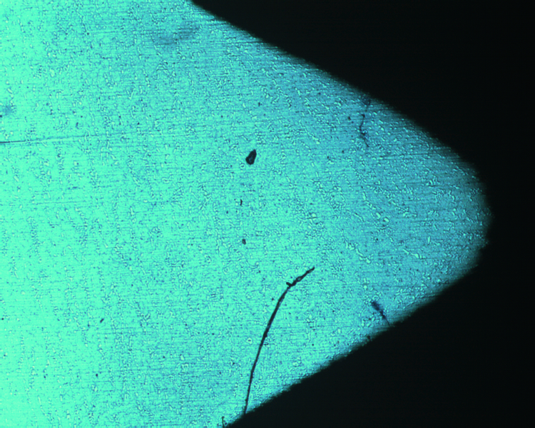

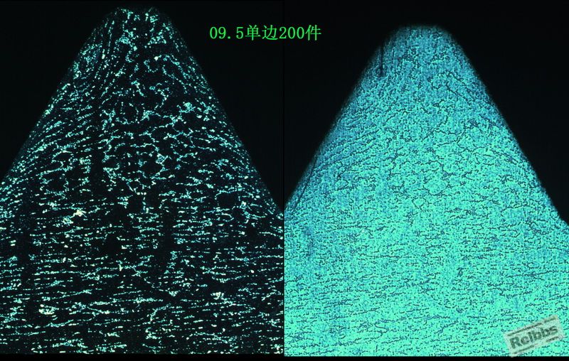

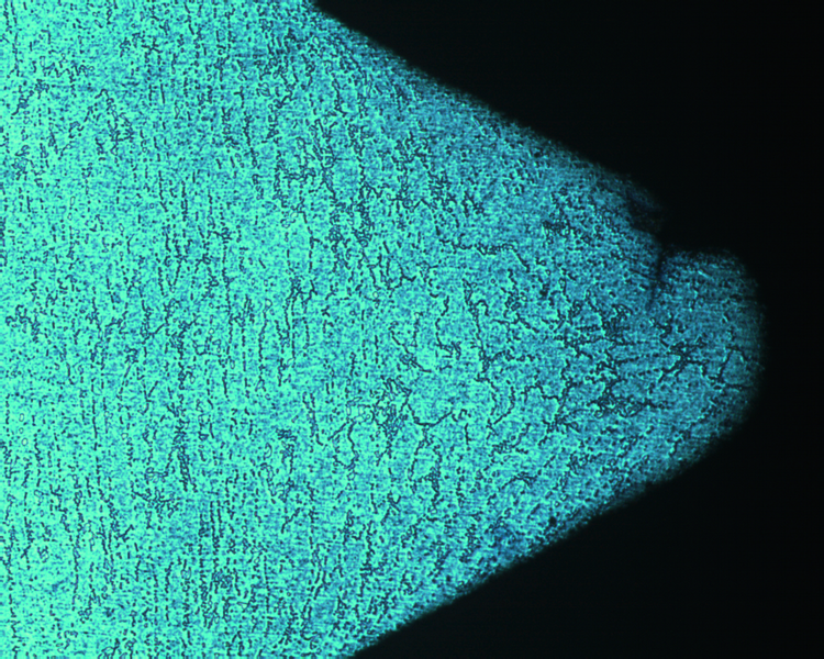

滚丝轮  材料  cr12mov(DF1)  热处理工艺   真空1020淬火    140X5hX2次回火 硬度62.3HRC
滚了200件螺栓失效,回来切开看了金相,发现每个牙靠一边有显微裂纹,看了没用过的一边也有显微裂纹,请大家帮忙分析一下是什么原因,为什么没有用过的也有裂纹。
未用 50倍 200件失效
未用 50倍 200件失效
未用 400倍 200件失效
未用 400倍 200件失效
已用 50倍 200件失效
已用 50倍 200件失效
已用 50倍 1600件失效
已用 50倍  1600件失效
已用 200倍 1600件失效
已用 200倍 1600件失效
已用 500倍 1600件失效
已用 500倍 1600件失效

   从金相组织上看不出最终热处理有什么问题。由于您没有介绍你们滚丝轮的制造工艺流程,只能是猜了。从图1、图3裂纹外形上判断,问题可能出在滚压丝扣之前的预备热处理不到位,钢的基体塑性(冷变形能力)较差;或者是滚压过程操作不当,已经造成了裂纹。
   一般说,对滚丝轮丝扣滚压成型后以及最终热处理后都要分别进行一次磁力探伤。
   个人浅见,猜错了别见笑。

现在初步认为是滚压形成的褶皱,在随后的淬火或使用过程中裂纹扩张,穿晶断裂的裂纹是后来扩张形成得,今天没有把金相照片带回来,明天把证据照片上传。

感觉存在多方面问题,滚丝牙轮上的螺牙热前采用滚丝方法成型,从第1、2张图看滚丝时牙面产生了折皱现象,属冷滚压工艺水平问题形成了折叠型裂纹。Cr12型的钢材不太适合冷挤压成型加工,如果预备热处理不当材料硬度偏高组织不好的话易发生挤压开裂,这种材料碳化物数量很多塑性低,建议轮上的螺牙还是切削成型好。还有,既然1020淬火,回火温度只用140°C,能起什么作用?

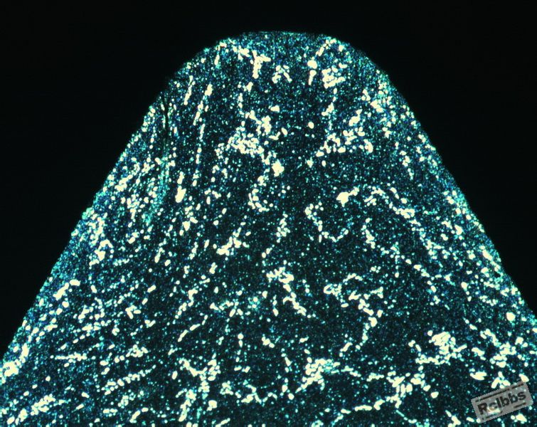

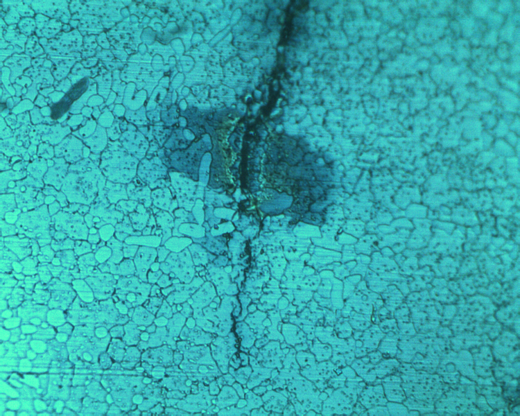

结论分析
我们把式样用苦味酸又腐蚀了,看碳化物流向,从流向上能清楚的看出来是飞边翻上去形成的褶皱,而后边的穿晶裂纹是后来裂纹扩张形成的,但是两边有垂直裂纹的没有发现这种情况,原因还在找。找出来了向大家及时通报。另外我们同批次的拿回来一套干了高强12.9级的6000件的,还没切了检查,检测的结果出来向大家通报。
100X 碳化物流线
100X  碳化物流线
100X 裂纹和碳化物比较,同一个牙
100X  裂纹和碳化物比较,同一个牙
