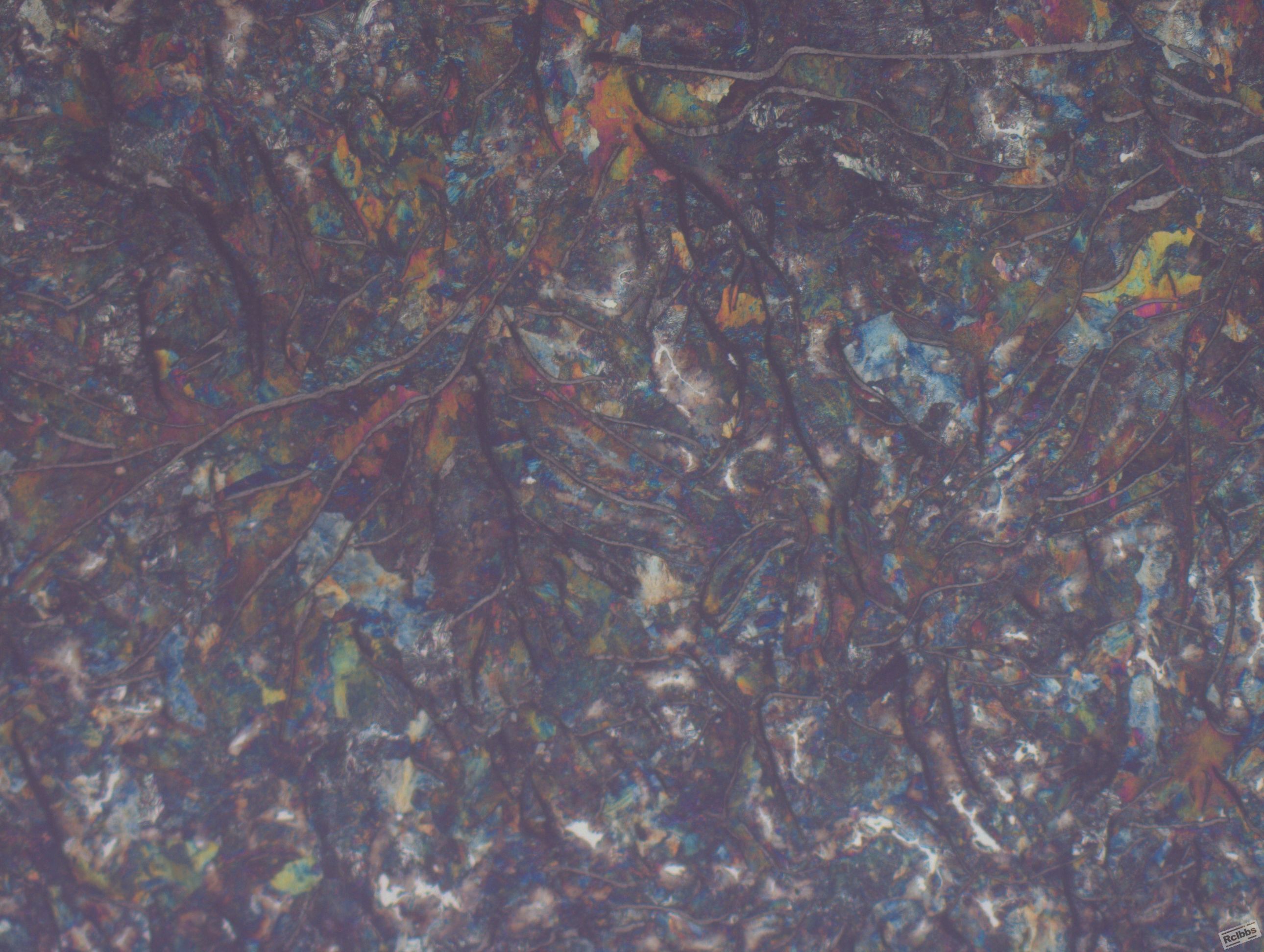

灰铸铁具有良好的耐磨性,应用于各种耐磨产品中。
我公司HT250石墨长度一般控制在4-6级,也就是石长38、石长18和石长9。但是最近听一些老铸造专家们介绍,石墨越粗、越长,灰铸铁抗磨能力越强,因此做了一批碳含量3.6%左右(碳含量,而不是碳当量),金相中存在了粗大石墨,一般在石长75左右,出现了一些碳化物。随着碳含量的增加,强度也降低,本体抗拉强度一般在180Mpa左右。
我不敢怀疑老专家们的观点,但是我还是心存疑虑。请大家来帮分析一下。

经过一系列的试验得出了相应的结果,石墨粗大对产品的导热存在很到好处,但是降低产品的性能是必然的结果。对于制动类产品来说并不是强度越高越好,需要足够的散热和耐磨性。
国内的制动类铸铁一般采用HT250/HT280,甚至还有采用HT300的,但是国外的一半采用HT150或HT200。因此合理的降低产品的强度对产品的使用来说存在好处的。

石墨越粗越长耐磨性越好,有一定道理,但太粗太长的话,割裂基体作用也增大,造成材料强度指标下降,那么当材料在一定应力状态下,就会发生各种早期失效,或者早期断裂,这样铸铁的耐磨性不能充分体现出来的了,本人观点,不一定严密。

我赞同您的观点,但是他们还有一个观点,是石墨大传热好,我没有相关参考。
石墨粗大导致硬度降低,制动类产品不仅仅要有耐磨性,还要具有一定的硬度来支撑,这样的情况会导致早期失效

1  对于HT250来讲,碳含量提高,石墨长度变长,导热性变好、耐磨性升高等都是可能的。但是要有前提,就是孕育的要良好,不能出现C型G。
2  强度主要取决于G形态、长度以及P含量,因此,C% 升高有好处;但G形态取决于“孕育”效果。
3 D、E型G长度短,但性能也不好。
4 耐磨性与G量有很大关系,对于制动件干摩擦,G作用更大。如果是A型G长,导热好,减轻局部产生热应力,反而提高使用性能。

铸铁受石墨割裂基体的影响,不能以含碳量的高低论耐磨性,而要结合石墨形状。

    说的很好,就是这样,要保证石墨不要出现尖角,最好做到石墨两头出现椭圆。
