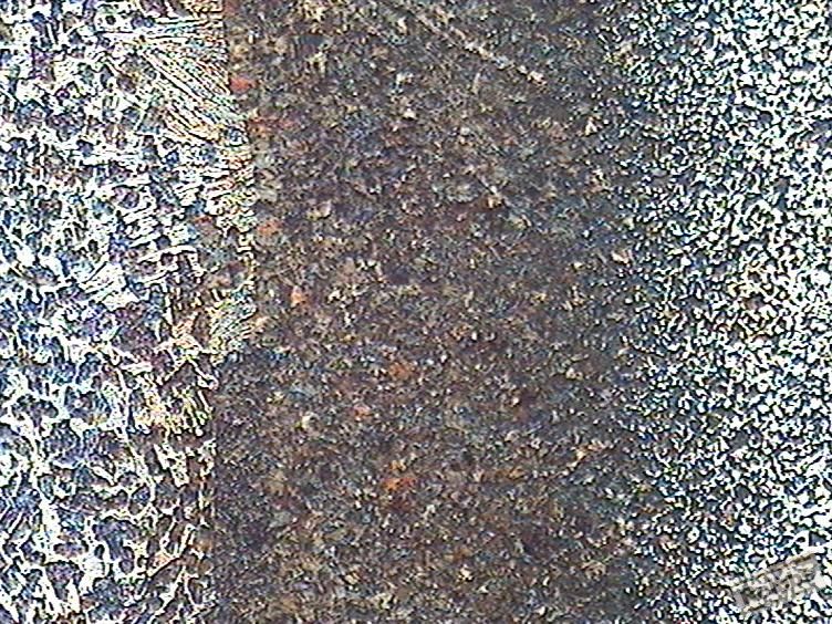

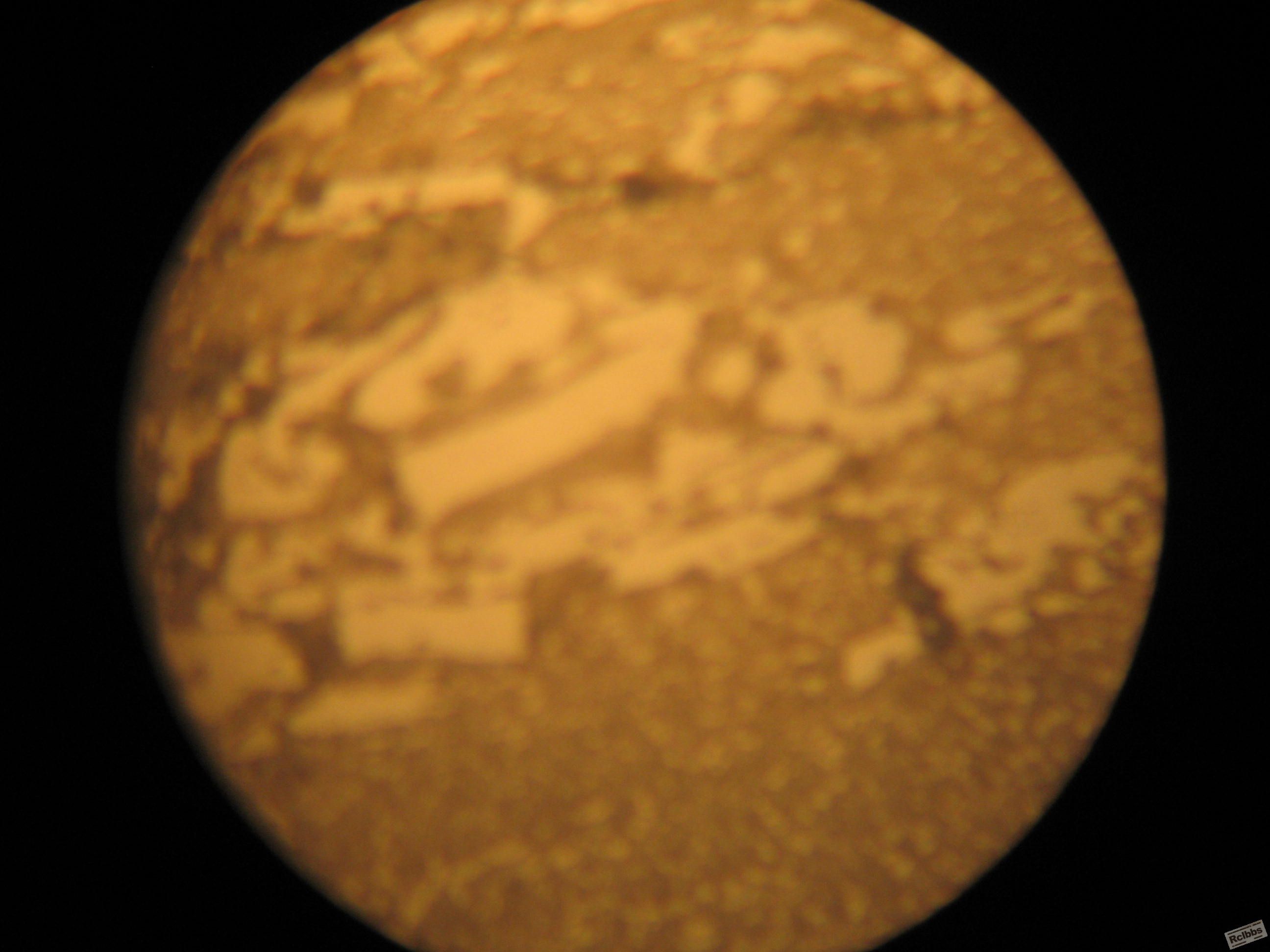

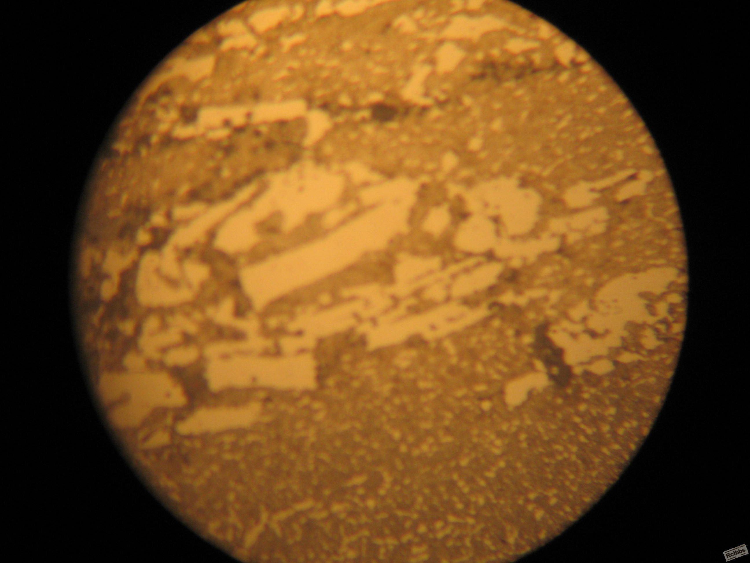

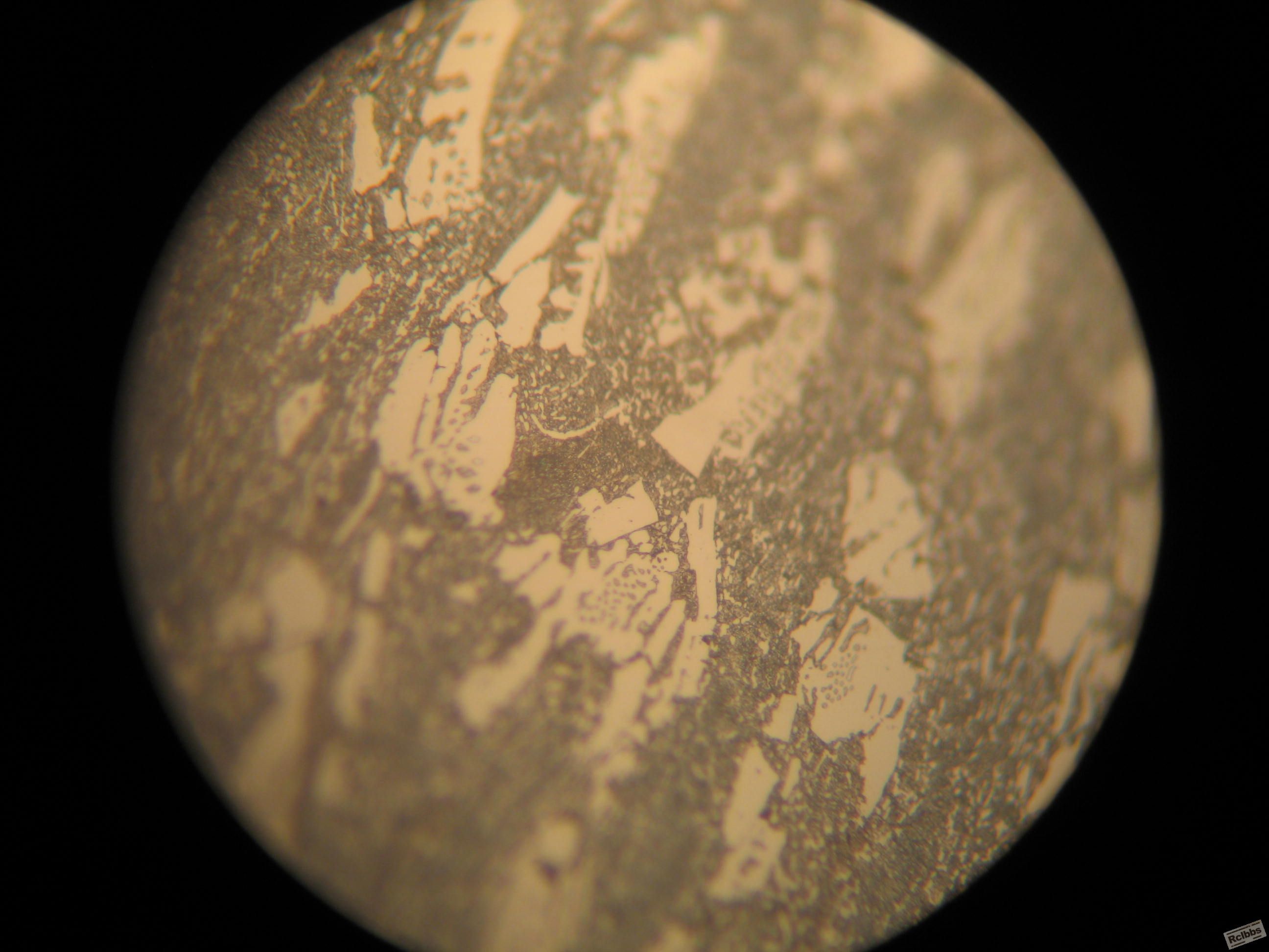

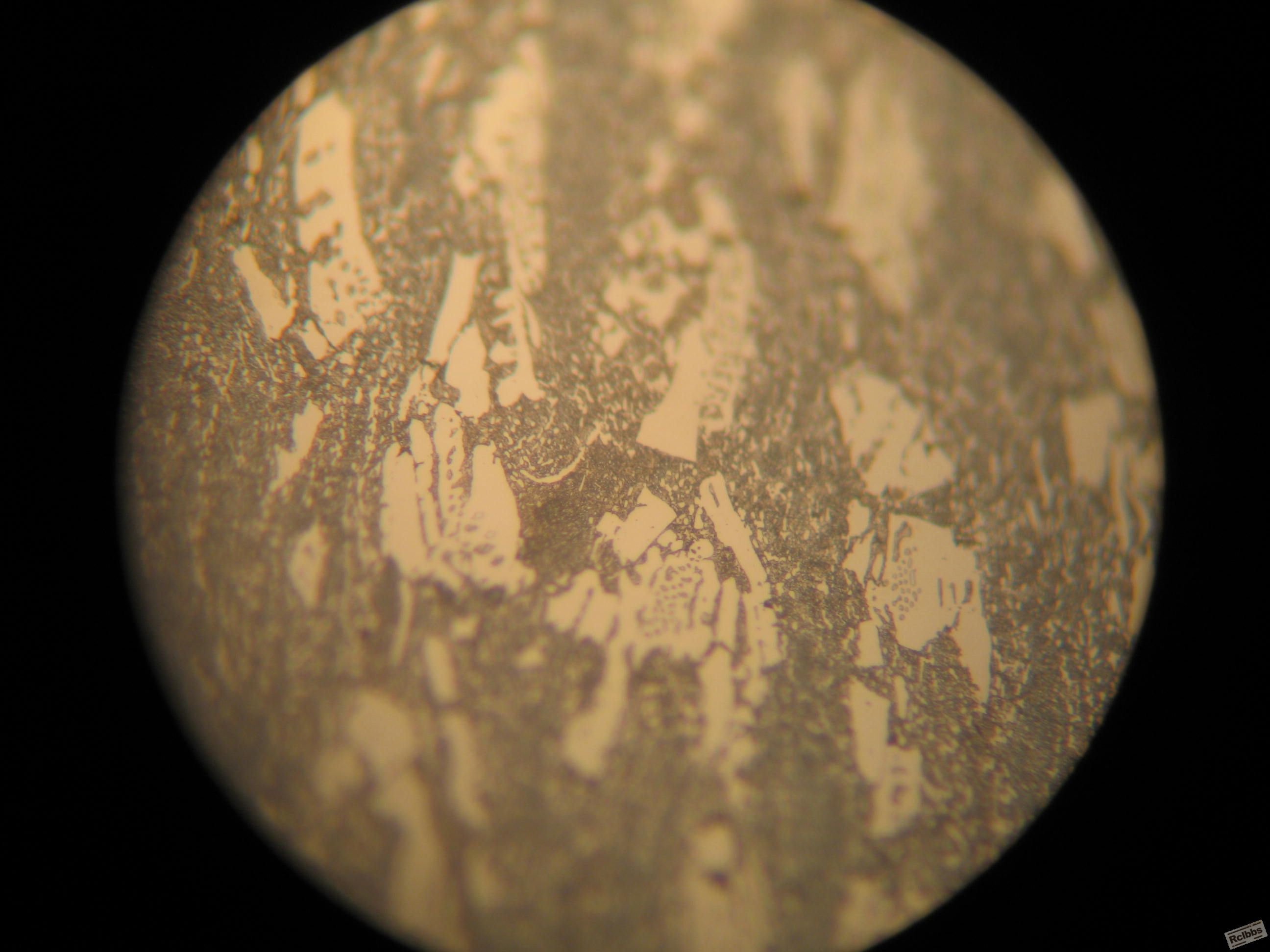

最近,我公司的40Cr调质后组织中出现大块的共晶碳化物,为什么会出现这种组织?工件尺寸:D290*7600   40Cr   工件的端部出现碳化物

 楼主| 发表于 2009-4-24 20:52:45 | 显示全部楼层
 楼主| 发表于 2009-4-24 21:58:38 | 显示全部楼层
图片来了!!!!!
 楼主| 发表于 2009-4-24 21:59:44 | 显示全部楼层
大家来看看!!!
 楼主| 发表于 2009-4-24 22:00:55 | 显示全部楼层
图片有些模糊,但是局部清晰
 楼主| 发表于 2009-4-24 22:01:49 | 显示全部楼层
还有一张!!!!
发表于 2009-4-25 10:18:49 | 显示全部楼层
这个怎么能够叫共晶组织呢? 没有道理的,帮你顶一把,让高手告诉你是什么和为什么吧, 反正不是共晶组织
 楼主| 发表于 2009-4-25 10:34:14 | 显示全部楼层
原帖由 ddhdgpa 于 2009-4-25 10:18 发表
那是什么组织呢???请指教

我公司在数年前发现类似情况,材料为20CrMnTiH,组织分界明显,共晶碳化物+珠光体+铁素体(见下图)。钢水浇铸时钢包中的未溶物所致。
楼主可看一下你的材料中是否也有如图所示的一定深度的珠光体(类似于渗碳层)
 楼主| 发表于 2009-4-25 14:28:19 | 显示全部楼层
可能与炼钢工艺和操作有关系
