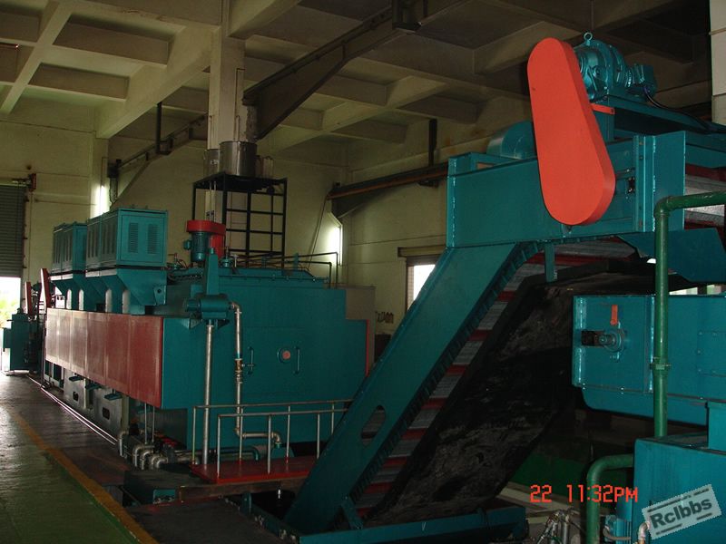

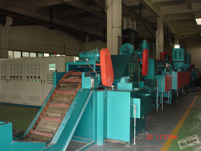

设备名称:托辊式网带炉
生产厂家:国产
使用厂家:**汽车配件(泉州)有限公司
主要特点:上料-清洗-加热-淬火-清洗-回火-发黑-上油 自动生产线
技术参数:网带宽度800mm

发表于 2009-4-13 10:28:34 | 显示全部楼层
看上去不错,不知道做出来的产品怎样?
发表于 2009-4-13 10:39:24 | 显示全部楼层
回复 1# stove 的帖子
提料装置看到了,淬火落料方式呢?

 楼主| 发表于 2009-4-13 10:44:03 | 显示全部楼层
回复 3# 玉米清阁 的帖子
因为工件不大,采用直接落料方式
发表于 2009-4-13 10:52:05 | 显示全部楼层
以前用了一台苏州智通炉业的网带炉,马氏体钢淬火,风冷。也是直落方式,变形很大。
不过这台是油冷的话,应该会好些。
不知调试结果如何,客户试生产时碰到了一些什么小问题?

 楼主| 发表于 2009-4-13 11:09:06 | 显示全部楼层
回复 5# 玉米清阁 的帖子
我还没听过有叫“苏州智通”呢?
设备已经在正常使用了,标准件油淬火,调试中好像也没什么问题

发表于 2009-4-13 11:19:25 | 显示全部楼层
这条生产线看起来不错!请问是做汽车什么零件的?

 楼主| 发表于 2009-4-13 11:23:19 | 显示全部楼层
回复 8# zyks0331 的帖子
主要是汽车上用的高强度螺栓等
发表于 2009-4-13 11:26:29 | 显示全部楼层
回复 7# stove 的帖子
一时记错了,应该是南京智通炉业。
回火之后可以直接发黑,看来这台炉子真的很不错!
能否介绍一下保护气氛及其控制?
发表于 2009-4-13 11:40:23 | 显示全部楼层
螺栓热处理用滚筒炉的应该是比较多,网带炉热处理质量控制得怎么样?

 楼主| 发表于 2009-4-13 11:41:10 | 显示全部楼层
回复 10# 玉米清阁 的帖子
使用甲醇裂解气氛,渗碳剂为二甲苯,看到屋顶那两个不锈钢桶了吗
发表于 2009-4-13 11:43:17 | 显示全部楼层
后清洗机的除油装置可是太古老了,应该换个形式。
发表于 2009-4-13 11:44:46 | 显示全部楼层
用的是甲醇+丙烷+氮气吗?
发表于 2009-4-13 12:16:42 | 显示全部楼层
液体做渗碳剂的话,炉子内部碳黑情况应该会比较严重!除非有专用裂解装置,这种情况会解决!

发表于 2009-4-13 20:10:54 | 显示全部楼层
是那个金的炉子吗?
这种炉子仿三永的,现在已经很成熟了,标准件和工具行业用得比较多。

发表于 2009-4-13 20:18:26 | 显示全部楼层
说得没错!大多的厂家用C3H8,炉里的积碳是要定安期除的。再说这种炉子做调质的多,很少做渗碳的。

发表于 2009-5-14 12:44:08 | 显示全部楼层
我们也有两台这样的炉子,一台用来渗碳。加工自行车零件。还有一台调质。加工的是汽车零件。用的是甲醇和二甲苯气氛
