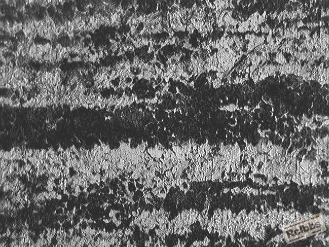

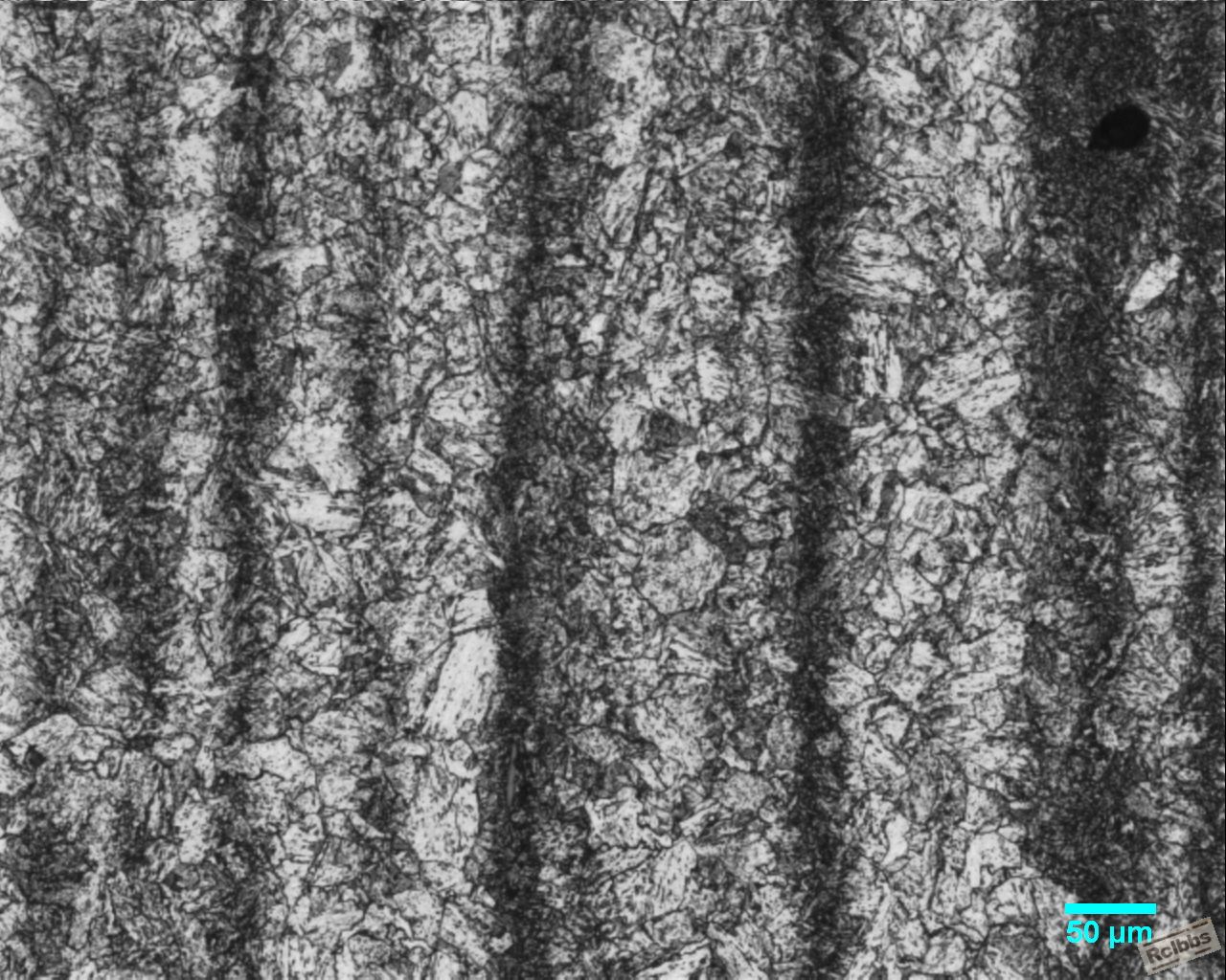

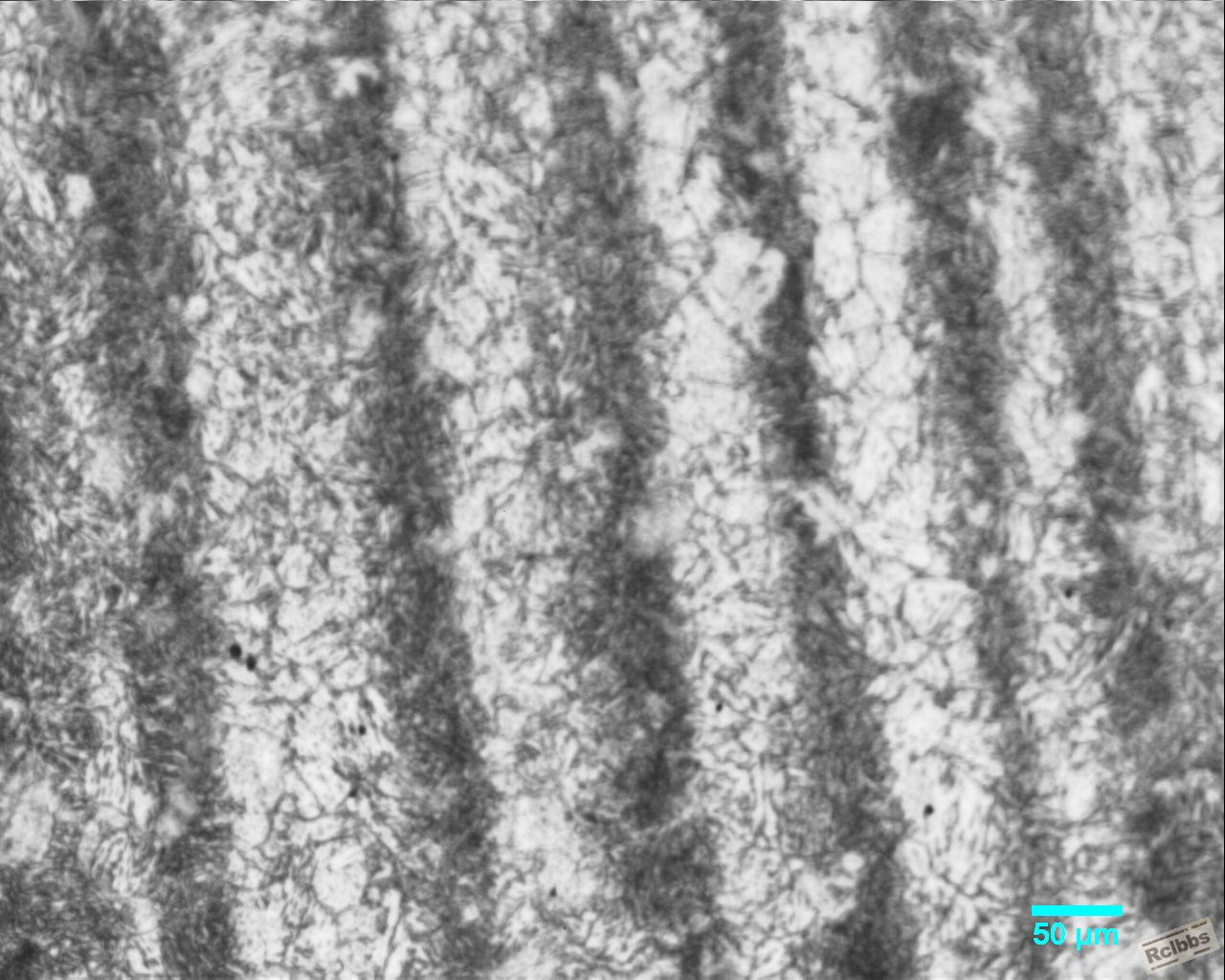

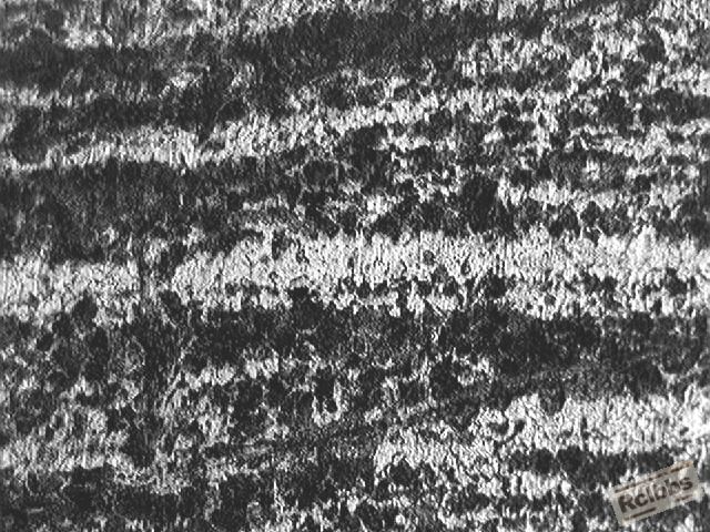

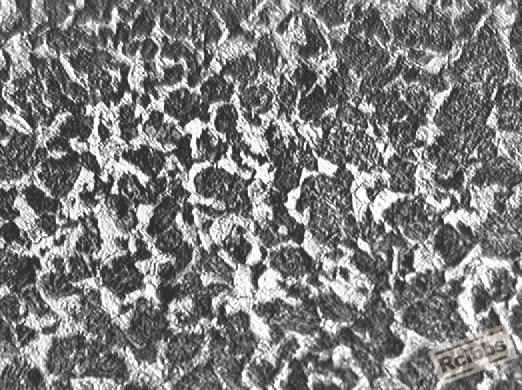

请各位帮忙分析下列图片:
材料:20CrMoH;状态:锻后正火(920加热,680等温);09090、09100为100X观察,09080为500X观察
组织状态不理想,寻求改良,请多多指教!!

发表于 2023-4-29 15:25:37 | 显示全部楼层
靠正火来消除带状 可行性不打   锻造后还有这么严重的带状 那肯定是原材料的问题,要消除或者说是改善的话  高温均匀化退火 +等温正火 比较稳妥。要注意的是后面加的这个等温正火是为了细化晶粒与改善硬度用的的以便后续的机加工好切削

组织状态不理想,看能不能有改进的工艺或方法,尤其是09080的组织分析,中间那些末末状的是粒状贝氏体么,还是其它的什么啊?

明显带状,锻造后正火消除下试试吧。

图90和图100在100X下,那么按带状组织评级标准GB/T13299可评为>3级。

呵呵,只不是看起来比我们的带状“委婉”些而已,但绝对大于3级了

正火试过了,不行,等温正火的效果也不理想,940加热,680等温的
发表于 2009-4-10 11:07:08 | 显示全部楼层
带状组织靠正火无法完全消除,要通过锻造消除,680等温,温度高了点吧,一般640度左右等温

可能是由920度向680度冷却的速度过慢,应该风冷。

后面两张按GB/T13299-1991最少4级,最好采用退火后再正火加以消除,要不在后续加工中会出现问题!

如果设备允许,高温加热后采用水冷到略低于等温温度,再入等温炉等温,带状会有改善。

控制原材料带状,带状组织的不合格影响很大,要从源头做起。
消除可采用高温扩散退火和高温回火加普通正火可以消除
