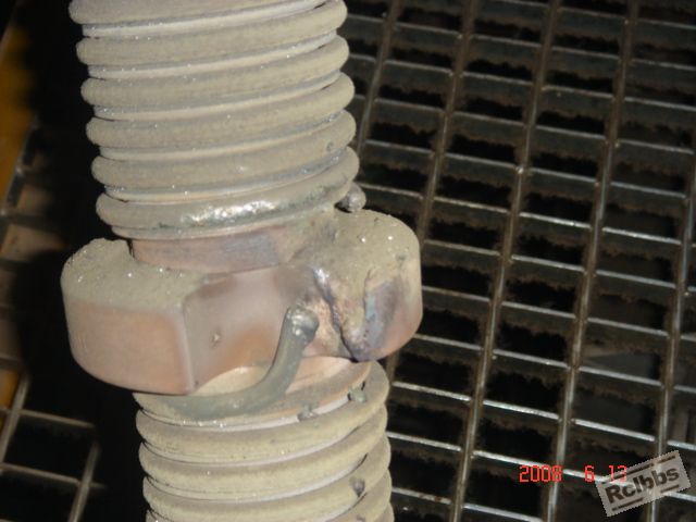

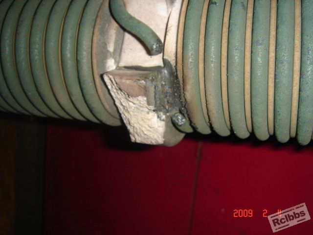

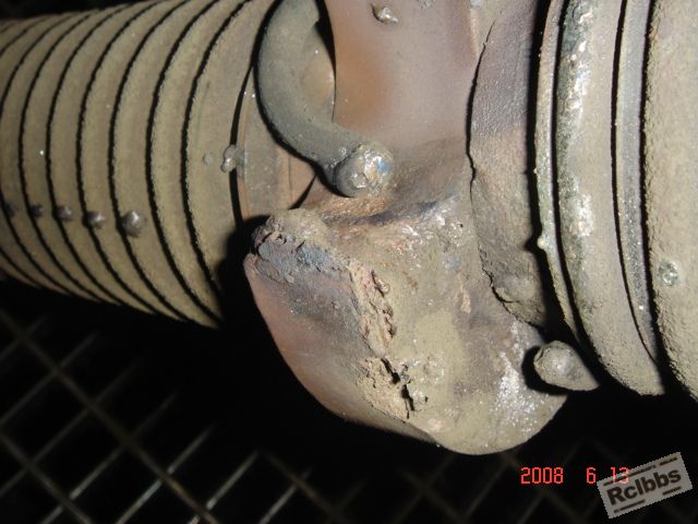

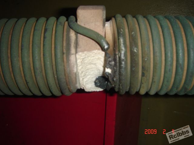

看看下面四张照片,是断裂辐射管的断裂后照片,2张是爱协林的,2张是国内某厂的,不管是爱黑还是爱密,请说出你从图片中看出什么差别?哪个(些)是爱协林的辐射管,哪些是国产辐射管?

一个氧化积灰严重,一个氧化积灰较少!
发表于 2009-2-4 16:48:46 | 显示全部楼层
上二个是爱协林  下面二个是国产
发表于 2009-2-4 16:53:35 | 显示全部楼层
上二个是AXL  下面二个是国产,肯定没错

首先一点可以确认,通过照片名字和时间及加热丝、瓷板颜色不难看出哪两个照片为一组。至于哪个是哪个暂时卖个关子
积灰多少可不是评判标准哟^_^
回复5楼:个人觉得有以下原因
1.这种螺旋结构在那个位置上对加热丝的束缚力可能是最小的,高温易出现变形,丝与外壁易接触了,就出现熔漏了
2.而且那里丝与瓷为点接触,一旦瓷的材料不纯净,可能出现不绝缘,就在点接触的位置上打起了电火花。
不知道这种理解对不对。
真正出现外管弯曲与加热丝接触烧坏的情形很少,也许陶瓷破裂是发生在拔加热丝过程呢?

首先,不知道楼主的爱协林辐射管是指得原装进口的,还是国产爱协林的?仅从外观看,我个人认为两种都是国产的,下面一组是爱协林的,上面一组是楼主自己采购的市场配件。请问,是只换了加热器,还是连辐射管一起换的?
是不是都是坏在炉子的一个位置?
发表于 2009-2-4 22:50:11 | 显示全部楼层
上面两张是国内其他厂家生产的辐射管,下面两张是爱协林的辐射管,原装进口的爱协林辐射管可能性太小。

根据图片的时间估计,2008.6.13为爱协林原配件.质量认为差,又采购了别的厂家的配件.原配件材料可能是FeCrAl材料.自己购买的为CrNi材料.
签到天数: 334 天
 楼主| 发表于 2009-2-5 08:07:38 | 显示全部楼层
8楼果然是高人,9楼、11楼也说对了。
爱协林的炉子是唐山天捷的,辐射管是唐山亚捷产品。
每次坏都是外壁也同时击穿,所以全套更换。
都是CrNi材料的。

不知大家注意到没有,两种辐射管的陶瓷材料相差很多,上面两个显得很脆,下面两个好像完全是烧坏的。

当然,如2楼所说,一眼就能看出来一个灰多,一个灰少,这说明了什么,一个用的时间久些,一个时间用的短些。
哪个久? 8、9、11、12 楼是答案。
另外,也许有一点较难发现:二者的丝粗细是不是也不一样?
其实还有不同点,经我前一句一说,是不是找到了?
[ 本帖最后由 察哈尔汗 于 2009-2-6 20:13 编辑 ]
