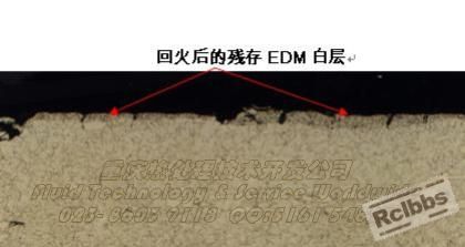

模具EDM电火花加工的变质“白层”回火后的组织
从组织看出变质“白层”回火是改变不了,微裂纹的,因此模具EDM电火花加工后必须打磨掉 变质“白层”以提高模具寿命,有资料试验说明模具EDM电火花加工打磨掉 变质“白层”后与没有打磨比较寿命可以提高2--3倍

发表于 2009-1-15 16:11:41 | 显示全部楼层
高温回火是可以改变白亮层组织的.

 楼主| 发表于 2009-1-16 23:37:12 | 显示全部楼层
的确改变了白亮层组织的
不知道 回火后硬度多了、
没有测试过  忘了

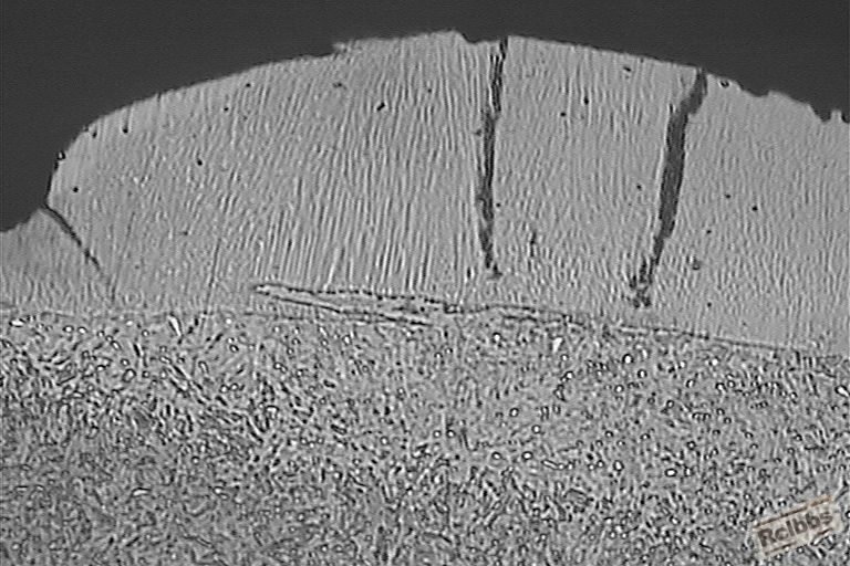

签到天数: 1296 天
发表于 2009-2-26 18:48:14 | 显示全部楼层
明白这一点非常重要,前一阵本人一朋友厂从国外拿回几十件开裂的型腔底(短时间使用即开裂),裂纹形态非常一致,外方认为肯定是热处理的问题,我给做了一下检测,发现也是这电火花惹的祸.
显微硬度计检测,这层白亮层的硬度最高可达HV1000以上
耿建亭 + 5 感谢支持!
签到天数: 35 天
 楼主| 发表于 2009-2-27 14:10:21 | 显示全部楼层
楼上的
多大的放大倍数  你的太典型了 清晰
签到天数: 1296 天
发表于 2009-2-27 19:57:55 | 显示全部楼层
回复 11# 钢铁医生 的帖子
回钢医生:俺的就在显微硬度计上拍的,目镜10X,物镜40X,厂家至今没搞清楚摄像头的放大倍率,所以我只能说毛估估约600~800倍.

签到天数: 1505 天
发表于 2010-3-1 22:12:31 | 显示全部楼层
回复 10# suda
火花白亮层和微裂纹都非常清楚!很经典的图片.
但是,大家注意到没有:抛磨式样的白亮层中出现很多划痕--估计是抛光制样的问题,而白层下却看不到划痕;这是什么原因?
白层的显微硬度大约在HV1000左右,,,想必白层下的组织硬度应该低于这个硬度;
为什么高硬度层(白层)反而比低硬度层(白层下的基体)在抛光时会更容易出现划痕呢?
那些白层是什么组织?为什么容易出现划痕?
签到天数: 35 天
 楼主| 发表于 2010-3-13 22:50:43 | 显示全部楼层
回复 15# shenfuhai
那不是划痕,而是金属熔融从新结晶的铸态组织形态。
不知这样解释正确否。

发表于 2010-3-17 19:56:17 | 显示全部楼层
放电白层做金相分析时无法腐蚀,厚度约15~30μm,在急速凝固时产生很多柱状晶,其间布满微裂纹。
