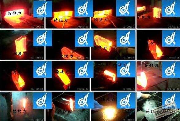

发表于 2009-1-14 00:29:32 | 显示全部楼层
普通箱式炉通过上图的方法可以达到防止脱碳
