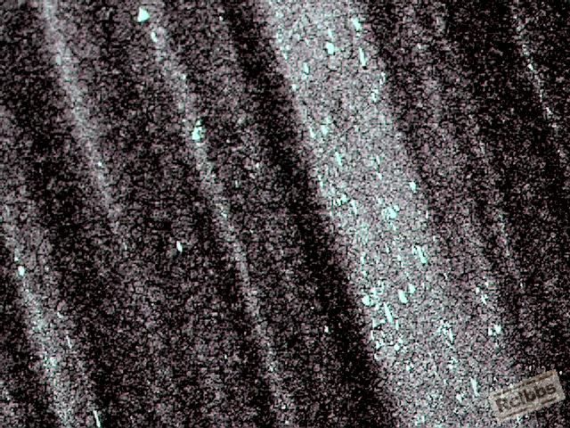

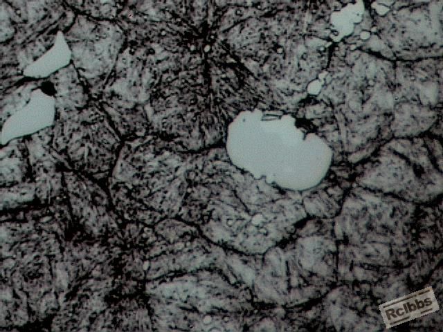

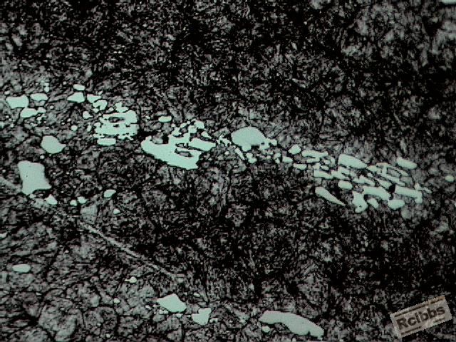

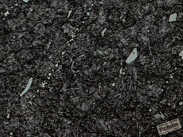

第一次接触LD模具,寿命很低,碳化物颗粒粗大,不知这样的碳化物是否影响寿命?

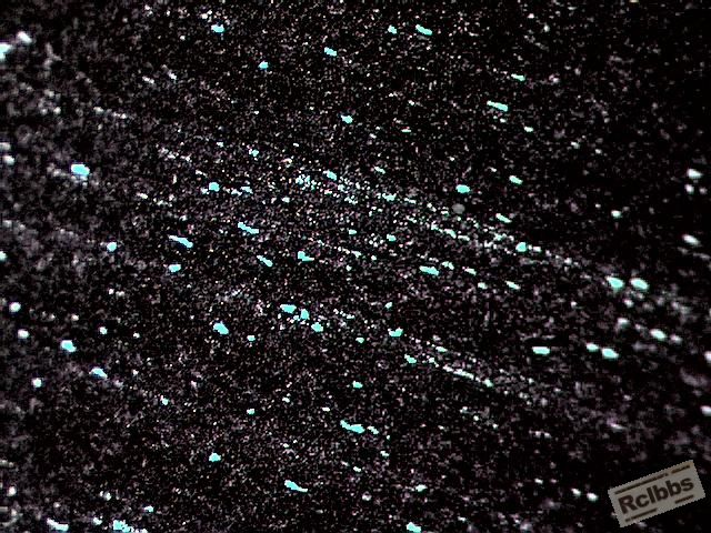

发表于 2008-12-25 14:21:13 | 显示全部楼层
硬而脆的碳化物割裂了基体,对寿命影响很大。
发表于 2008-12-25 14:49:11 | 显示全部楼层
第一张图片:为碳化物链状+硫化物。
第二张图片:为碳化物液析+硫化物
第三张图片:是放大了的硫化物夹杂。
对工件的机械性能有严重的破环,对基体起割裂作用。

回复 1# zHANG_999567 的帖子
共晶碳化物建议用100倍评级。第一二张都是500倍?如果是,说明因成分偏析引起组织差别较大,原材的冶金质量有一定问题。但图片中晶界依稀可见,有较多的残余奥氏体,有回火不足嫌疑。个人意见,有误请指正!

回复 5# 霍大侠 的帖子
第一二张都是500倍,100倍评级用什么标准?
非常感谢楼上各位的解答,第一次接触LD材料,觉得组织不好,但不知该怎么评判.
发表于 2008-12-26 22:32:04 | 显示全部楼层
回复 6# zHANG_999567 的帖子
按GB/T 14979-94《钢的共晶碳化物不均匀度评定法》标准进行评定。

 楼主| 发表于 2008-12-27 08:50:23 | 显示全部楼层
按时GBT14979-1994标准第四评级图共晶碳化物为1级,应该是很好的了?

发表于 2008-12-27 23:14:54 | 显示全部楼层
回复 8# zHANG_999567 的帖子
呵呵!你侵蚀的够深的 。参照标准是合格(但不排除是取样位置不合理,如果是模具的表面往往合格)。你不妨将模具的失效方式描述一下,大家一起学习

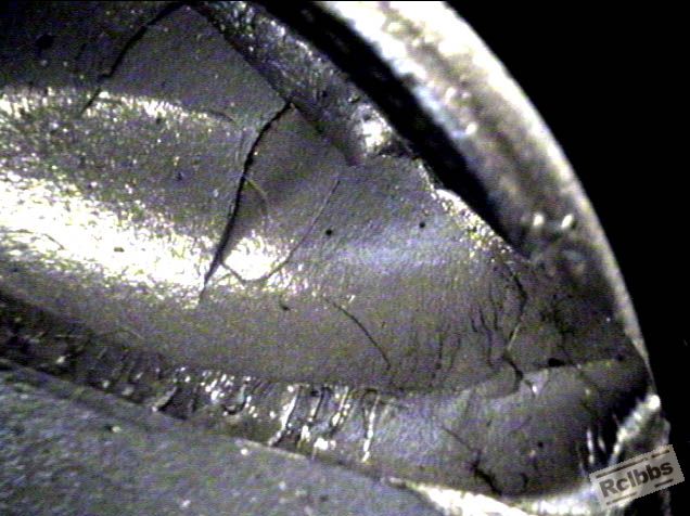

 楼主| 发表于 2008-12-28 08:41:58 | 显示全部楼层

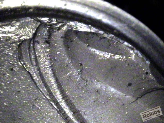

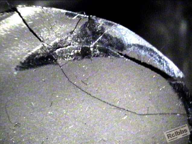

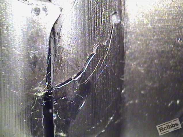

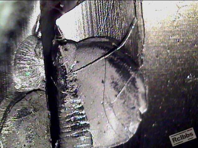

100倍的那张是心部不是表面
再上传几张断口照片,从断口分析先出现裂纹引起剥落,最后出现断裂.
