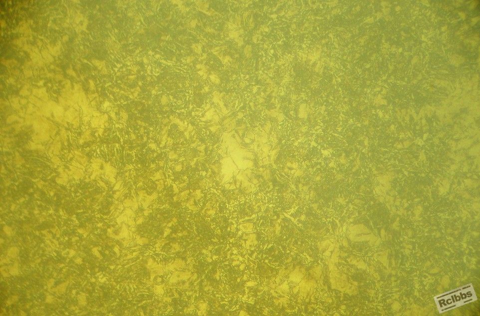

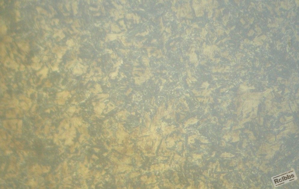

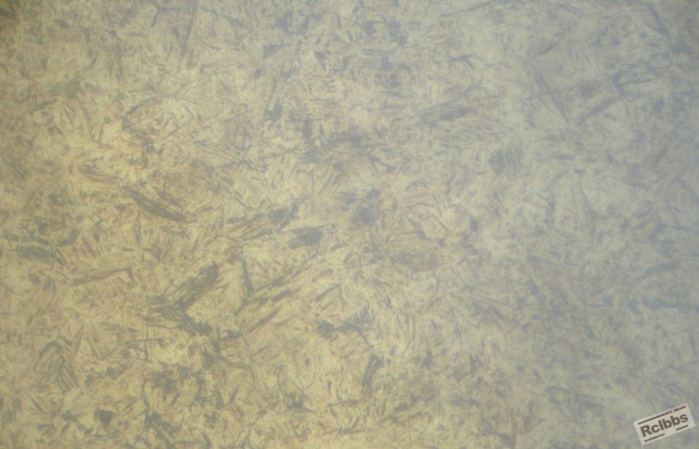

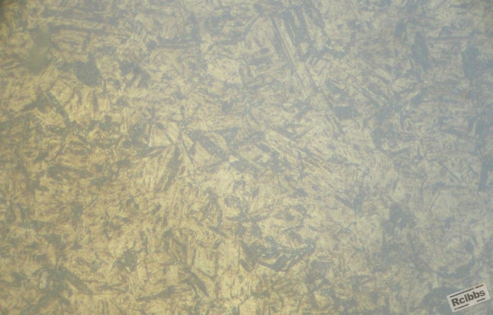

这几天发现一个奇怪的事,我这里用网带炉油淬40Cr的零件。
用一台网带炉做一个零件,用两种工艺,炉子温度.加料方式.油温都一样(炉温自己测量了正常的,又请检测站的来测量也是正常的。)只是对加热时间调整,分别为70分钟和50分钟。
结果:1)70分钟的产品硬度(HRC40左右)金相组织存在很多铁素体,马氏体相当的细小。
           2)50分钟的产品硬度(大于50HRC)金相组织几乎没有铁素体,马氏体组织清晰可见,比70分钟的长得多。
两种工艺出来的零件没有搞混,后来又做了一次还是这样的。
为什么会这样?百思不得其解 :Q :Q
图片1和2为70分钟生产的零件,图片3和4为50分钟生产的零件
放大500倍

 楼主| 发表于 2008-12-23 16:17:50 | 显示全部楼层
温度才870哦!过热组织应该粗大,但组织并不粗大

 楼主| 发表于 2008-12-24 09:57:40 | 显示全部楼层
铁素体和残奥我还是能够区别开的,
70分钟是加热和保温的总时间,看了金相脱C很浅0.1毫米
零件直径22毫米,基本能淬透

签到天数: 770 天
 楼主| 发表于 2008-12-25 14:20:01 | 显示全部楼层
目前没做化学成分分析
一批产品用50分钟做了一半,剩下的用70分钟做.总不可能70分钟做的那个材料全是混进去的别的料,50分钟做的那个材料就全是正确的哦.这也太悬了吧,

签到天数: 7 天
发表于 2008-12-25 14:28:14 | 显示全部楼层
楼主能否把两种组织照片传上来,让大家见识一下。单凭叙述的,抓破脑袋也想不出原因
发表于 2008-12-25 15:04:23 | 显示全部楼层
70分钟的得到的是大量先共析铁素体,应该是从870度-730度这段温度区域内停留时间过长,使其发生了共析转变,而得到的大量铁素体,如果你试验一次100分钟的,估计就没有马氏体了。
