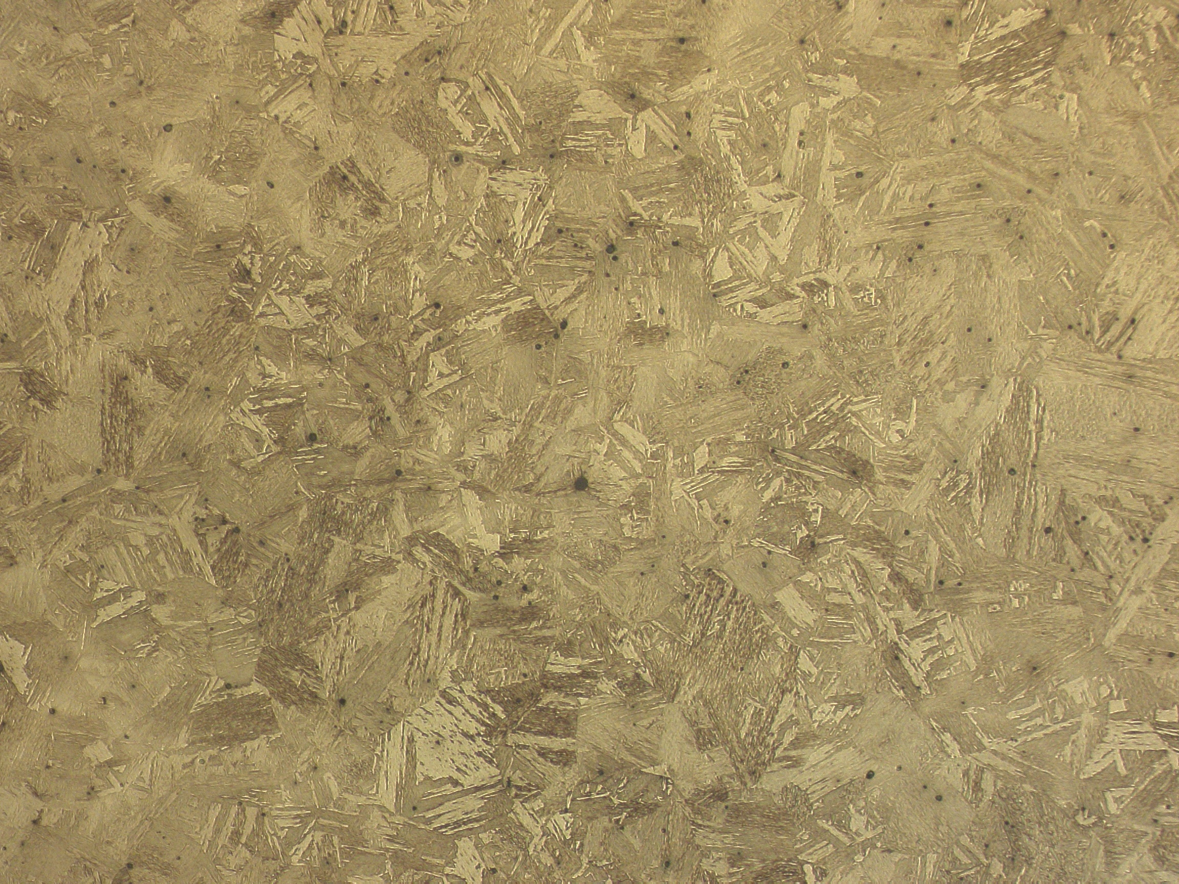

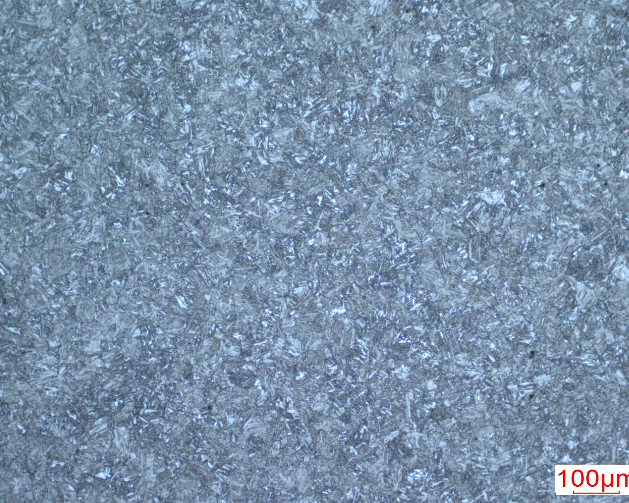

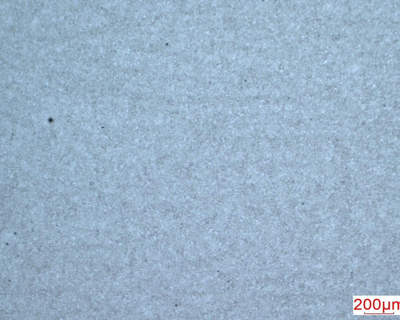

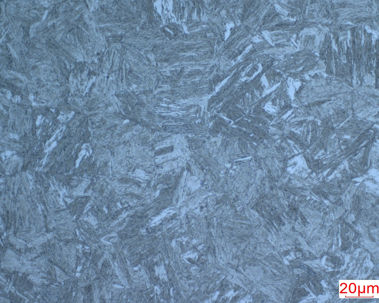

请大侠帮我看看这是什么组织?
50倍
50倍
200倍
200倍

发表于 2024-12-25 16:27:27 | 显示全部楼层
shiguangji 发表于 2024-12-25 14:38
您好,我想请教一下,右图全是板条马氏体组织吗
  是的,都是板条马氏体,有些板条比较粗而与。
回复 顶 2 踩 0
签到天数: 2244 天
发表于 2022-1-17 11:15:27 | 显示全部楼层
正儿八经的板条马氏体,板条稍微粗了一点,可能淬火温度高或者原材料组织不是很好。
回复 顶 1 踩 0
签到天数: 1288 天
发表于 2022-1-17 12:08:38 | 显示全部楼层
板条马氏体,正常的淬火组织

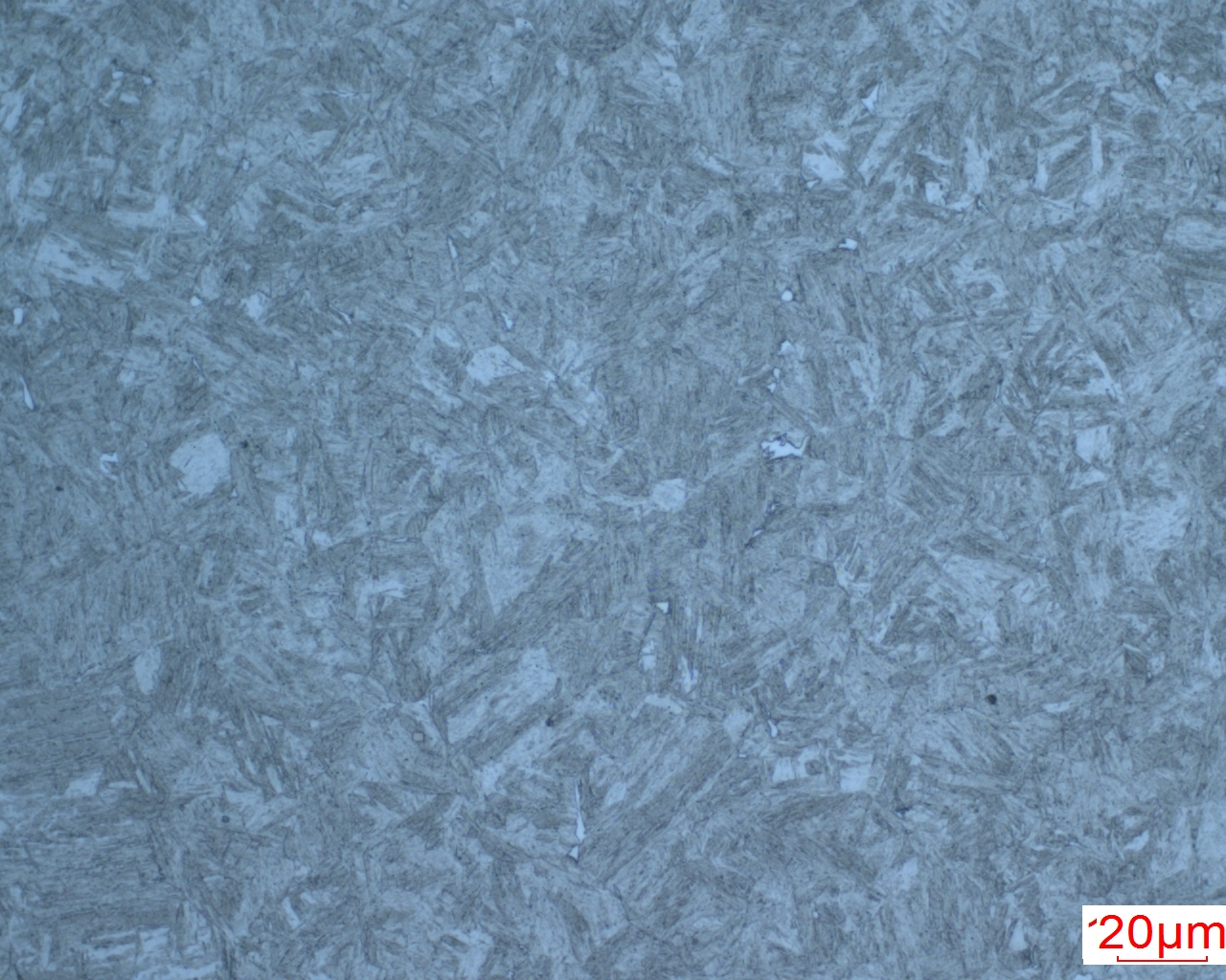

发表于 2022-1-17 13:01:41 | 显示全部楼层
来一组低碳低合金渗碳钢淬火+温回火组织
签到天数: 2244 天
发表于 2022-1-17 13:05:11 | 显示全部楼层
再来一组低碳低合金钢淬火+低回组织

发表于 2022-1-17 14:54:43 | 显示全部楼层
dzkyx1314 发表于 2022-1-17 13:05
再来一组低碳低合金钢淬火+低回组织
大约多厚的地方看的金相???
签到天数: 246 天
发表于 2022-1-17 15:19:41 | 显示全部楼层
板条马氏体,是低碳马氏体的标识
签到天数: 40 天
发表于 2022-1-17 16:04:27 | 显示全部楼层
应该是板条马氏体,能够看到较为明显的板条束
签到天数: 2244 天
发表于 2022-1-18 08:07:05 | 显示全部楼层
若潮 发表于 2022-1-17 14:54
大约多厚的地方看的金相???
5mm左右的位置吧。

发表于 2022-3-21 14:26:28 | 显示全部楼层
dzkyx1314 发表于 2022-1-18 08:07
5mm左右的位置吧。
低合金钢是指合金元素总量小于5%的合金钢。低合金钢是相对于碳钢而言的,是在碳钢 ...
5mm???难怪。我单面淬火的厚度也超过5mm,所以金相对不上。还有你的图里面白色的有先析出的铁素体吧?那白色的区域?

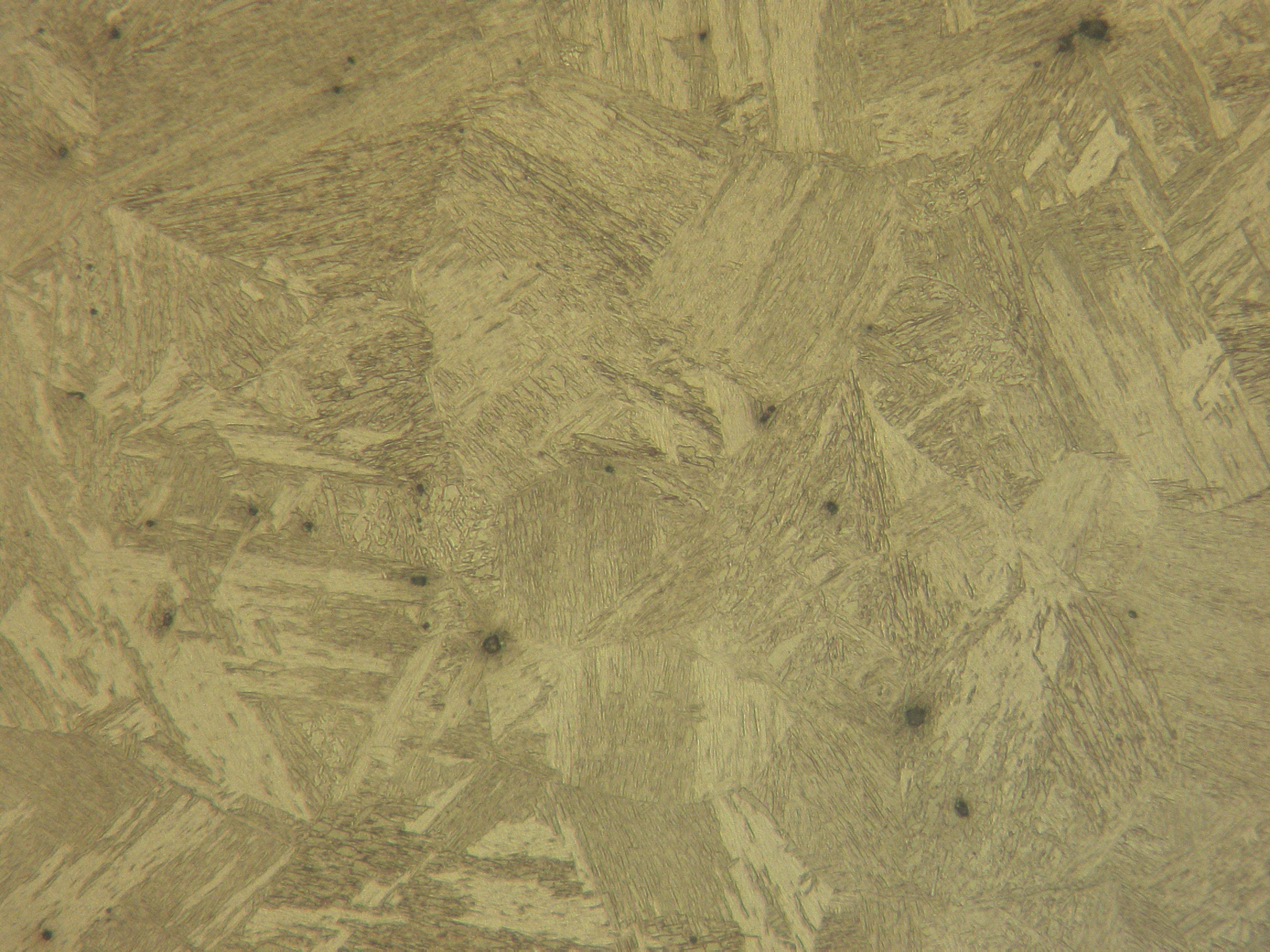

签到天数: 2244 天
发表于 2022-3-22 11:25:12 | 显示全部楼层
若潮 发表于 2022-3-21 14:26
5mm???难怪。我单面淬火的厚度也超过5mm,所以金相对不上。还有你的图里面白色的有先析出的铁素体吧?那 ...
是先析铁素体,这个和淬火温度还有冷却介质,产品大小有一定关系
签到天数: 2244 天
发表于 2022-3-22 12:28:50 | 显示全部楼层
若潮 发表于 2022-3-21 14:27
反正我接触的15CrMo 12Cr1MoV 仍在水里都不出马氏体,只出贝氏体。

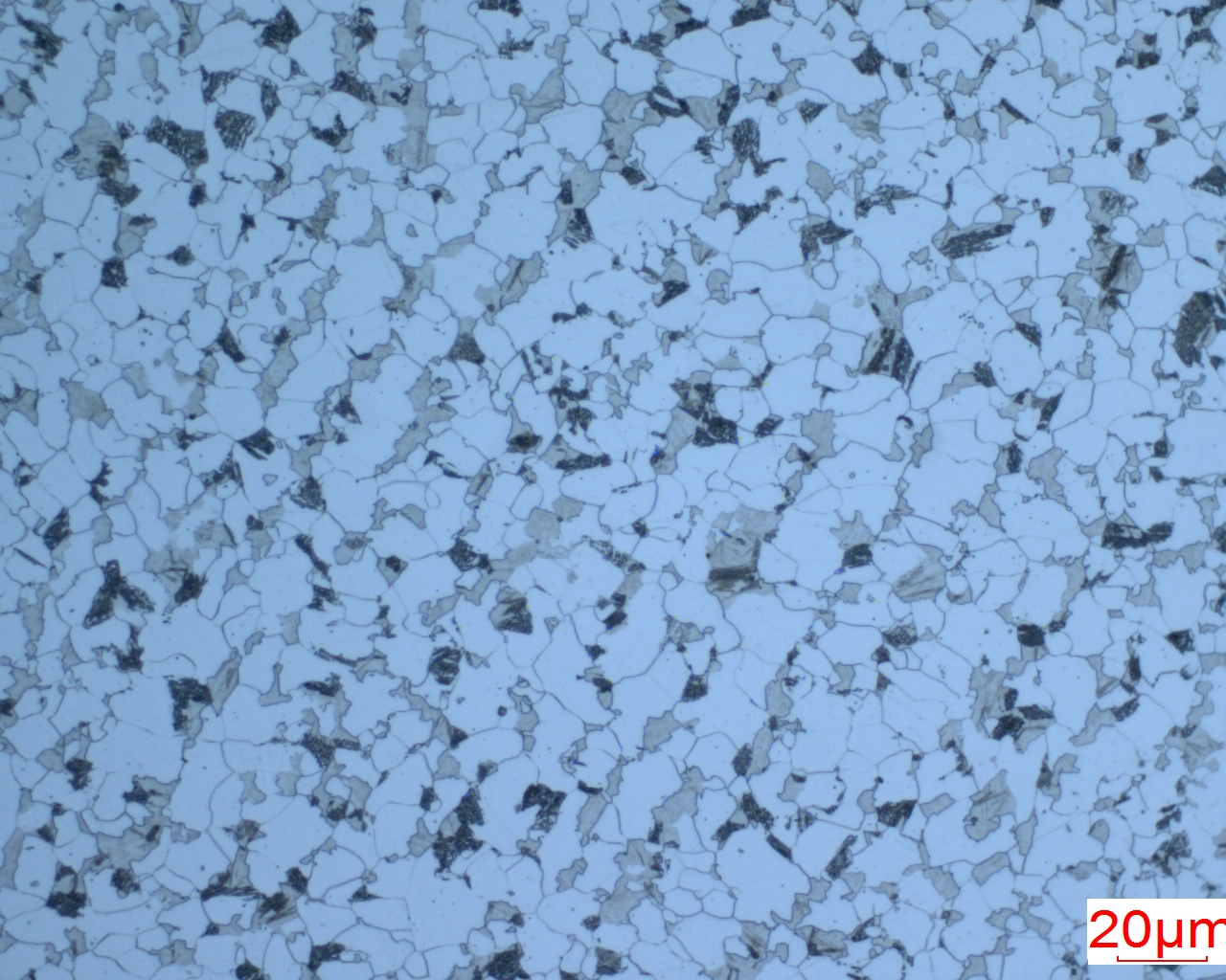

你多大的产品,你说扔水里都出不了马氏体,我有点严重怀疑,你说这个材料正火出现贝氏体是对。但要说扔水里都不出马氏体,我是不大相信。
材料:15CrMo   组织中有马氏体
签到天数: 888 天
发表于 2022-3-22 14:14:48 | 显示全部楼层
dzkyx1314 发表于 2022-3-22 12:28
你多大的产品,你说扔水里都出不了马氏体,我有点严重怀疑,你说这个材料正火出现贝氏体是对。但要说扔水 ...
哪一个区域是马氏体?我看到你发的金相照片组织初判为铁素体+珠光体+贝氏体。
签到天数: 2244 天
发表于 2022-3-22 15:18:54 | 显示全部楼层
黄色啊,你见什么时候贝氏体是黄色的了
签到天数: 888 天
发表于 2022-3-22 16:23:26 | 显示全部楼层
dzkyx1314 发表于 2022-3-22 15:18
黄色啊,你见什么时候贝氏体是黄色的了
黄块马氏体?你把金相放大倍数?不太对。你这热处理工艺怎么走的?两相区淬火???
签到天数: 2244 天
发表于 2022-3-23 07:45:38 | 显示全部楼层
黄块马氏体,这个是没有跑,然后两相区也对,最重要是正火出来的组织。对于这种组织解决完全是没有问题的,我只是好奇你说的放水里淬火都出现不了马氏体的。要不您做个试验看看
签到天数: 888 天
发表于 2022-3-23 08:27:43 | 显示全部楼层
dzkyx1314 发表于 2022-3-23 07:45
黄块马氏体,这个是没有跑,然后两相区也对,最重要是正火出来的组织。对于这种组织解决完全是没有问题的 ...
现场试过厚壁的12Cr1MoVG ,实验室没试过。
签到天数: 888 天
发表于 2022-3-23 08:29:48 | 显示全部楼层
还有5310标准不允许出现回火S,所以正火也好,淬火也好,都不能出现马氏体。也就没人在实验室把试样丢在水里试下能不能出马氏体。我说的是现场实际情况。12Cr1MoVG 我淬火出炉直接丢水里是全B。黄块马氏体并不是通常意义上的板条马氏体,这是垃圾组织,比带状组织,魏氏组织还要垃圾。遇到就要重新正火了。我了解到的信息是说,这种黄块马氏体是因为两相区热处理造成的。而且我在热扩P11遇到过,直接在两相区热加工,然后空冷就出现了。你是不是检验工程师(包括金相和失效分析方面的)?
