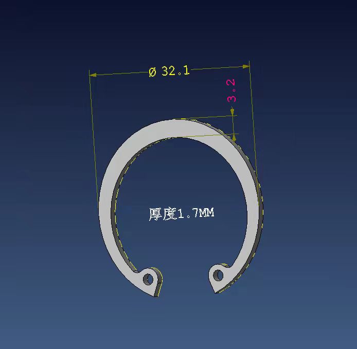

产品图片

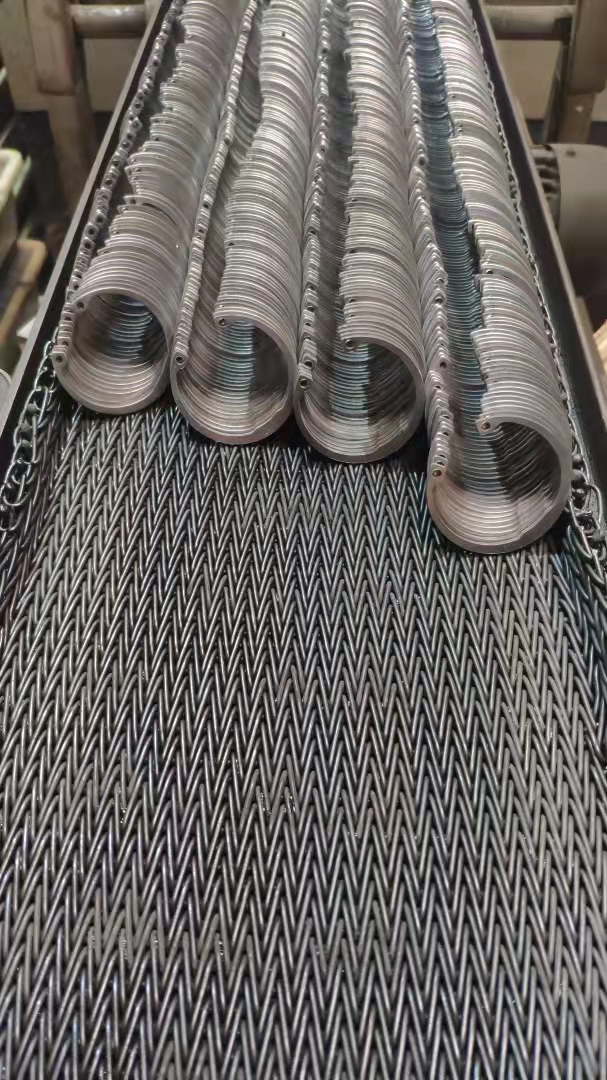

产品摆放方式
65mn这种类型的产品保温时间与加热时间多少合适?
现在淬火温度是830,从进料口算,加热15-20分钟,产品完全红透(肉眼观察),保温大概在20分钟,然后掉落到油池里面,整体的淬火时间合计就是40分钟最少。

网带炉加热也需要时间啊,你这个时间应该是可以的,可以降低淬火温度到810就可以了,说的很明白,别死搬硬套,这类卡簧片总时间40分钟肯定是够用的,只要检测合格就好,过热不是这20分钟就能形成的。按照这个厚度,保温时间5分钟就够了,但实际上因为装炉因素5分钟肯定不行,这个材料是热敏刚,控制好温度可以

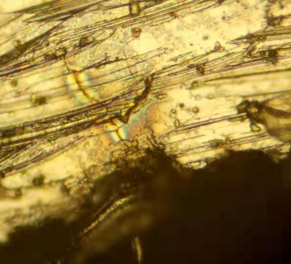

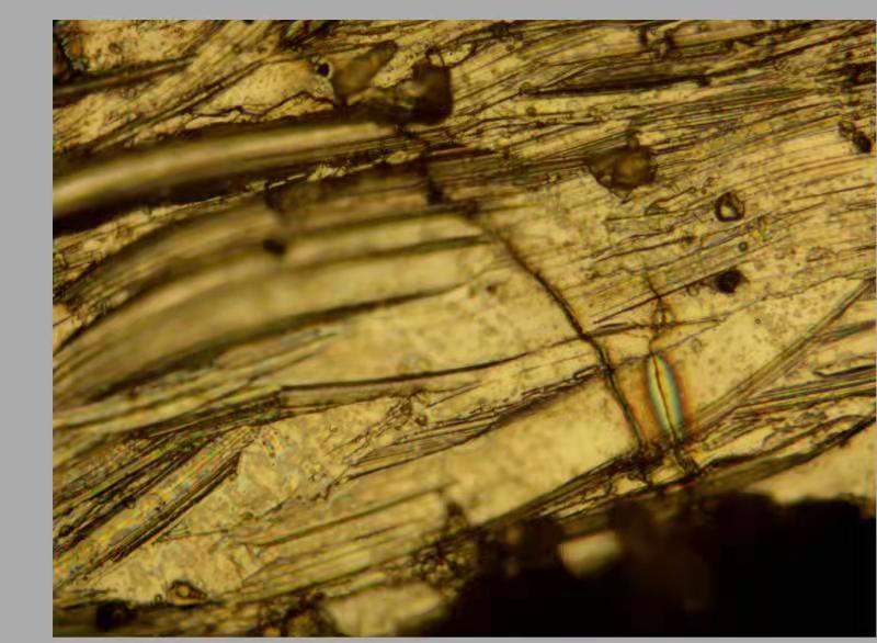

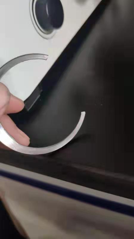

因为现在出现个别型号的产品会有5万只出现200多只的断裂现象(产品两端面磨削的时候断裂,显微镜下观察有裂纹的卡簧,夹装又没有断裂)
现在初步判断是热处理温度感觉高了(断裂的有用表显850的温度做的,但是炉内温度应该不止,通过观察产品红头了的颜色)
现在矫正过炉温了,用表显830在做。
像您说的应该还是保温温度的关系,只有20分钟的保温时间跟保温是没有啥关系对么?

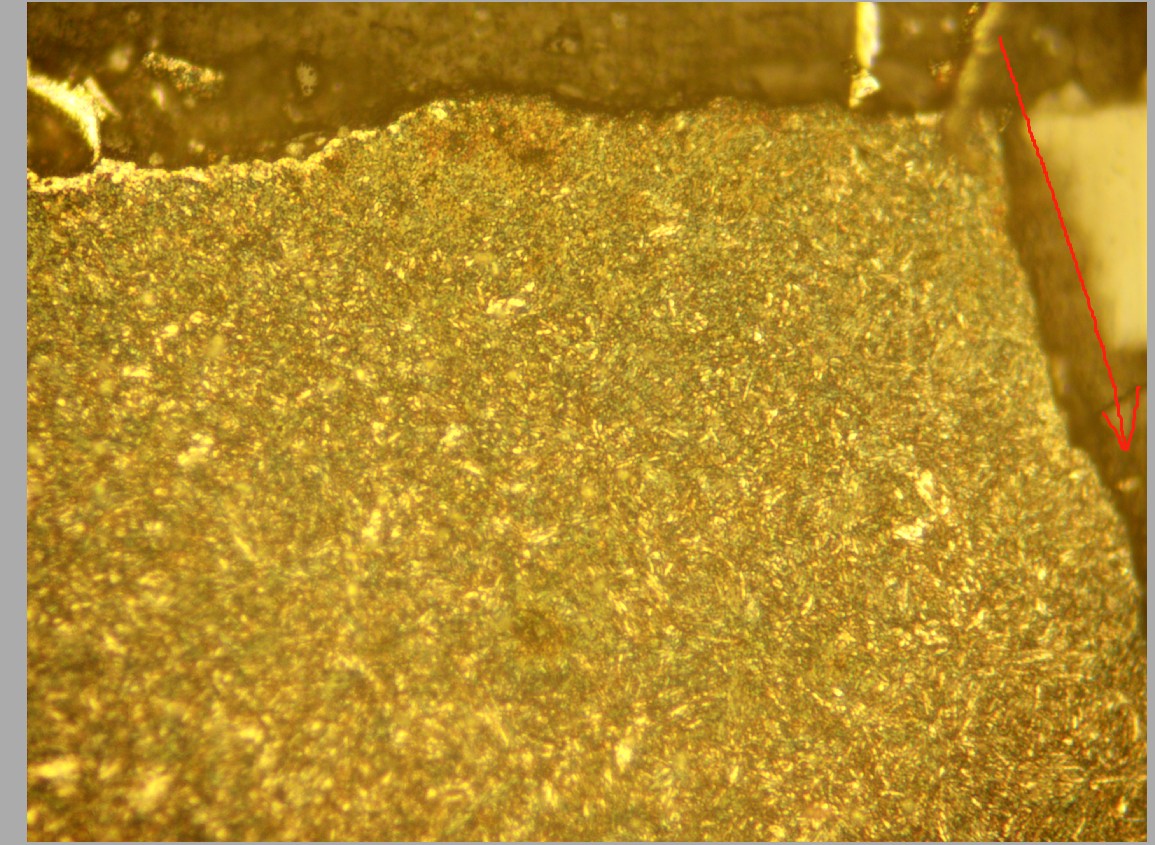

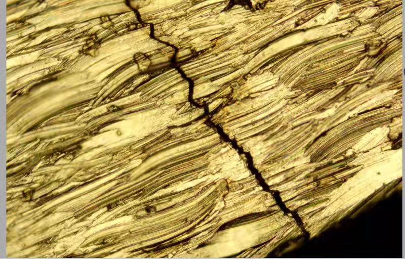

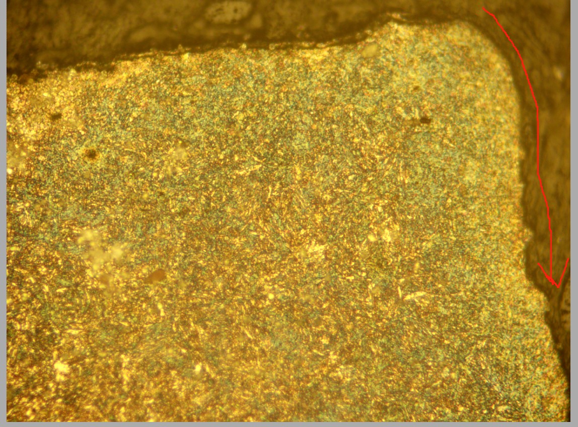

下面的是断裂的照片   跟断裂位置金相图片,金相都好的看不出问题,有别的工程师说可能是上道工序加工应力太大的问题,造成最薄弱处磨削有裂纹。
有的只断一只脚,另外一只脚肯定掰一下就断
54ccf959bcc3ca65d13db56d0667466.jpg 1b8df45245d0220758c235f2c0b6e10.jpg 007022969ef70eaa236ab0d652b8b40.jpg
没有做镶件,直接低倍镜看,断裂处附近的裂纹,裂纹方向都是从内圆往外圆断
断裂处金相 ,箭头是断裂方向。
谢谢

是冲压件,现在是磨床的时候大切削力才会有断裂,没有磨床,正常夹装也没发现断裂,可能有裂纹,但是不足以断,而且夹装的话,是往里缩的,裂纹又是从内圆向外圆发展,跟夹装的受力方向相反,所以才没断吧。
主要是想把问题点找到,解决掉。

断裂处是否增碳?。。。。。。。。。
签到天数: 56 天
 楼主| 发表于 2021-11-10 15:19:33 | 显示全部楼层
感应热处理 发表于 2021-11-10 08:14
断裂处是否增碳?。。。。。。。。。
5楼最下面的照片,就是断裂处的金相图片
您看下哈

冲压工艺之后就热处理了
不是掰断,是磨断,数量5万里头几百只而已
有裂纹的夹不断,因为裂纹从内往外,而不是从外向内,夹的力向也是从外向内,所以夹是没断过
而且也看过没磨断的,也会在同个位置附近看到有细小的裂纹    只是没断  所以都没去看  断了才看  个别好的产品也有细小裂纹,不深而已。
