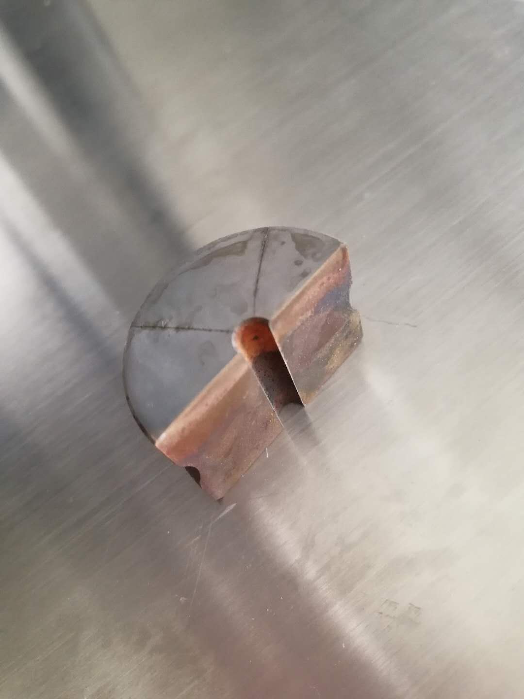

零件如图所示,硬度60-62,淬火后零件开裂,金相观察见图,除纵向大裂纹外内孔分布有多条裂纹。望各位前辈给点建议。

很典型的淬火裂纹。未见严重的偏析,那些黑点也不是夹杂。
做金相,如果把制样缺陷当作材料缺陷,要闹笑话的。

该批产品在淬火前你没有做预备热处理(球化退火)也是导致开裂原因之一。

wangzeshi 发表于 2018-9-13 16:15
夹杂太多。这些小品量的零件一般用料比较乱。
请问碳化物偏析情况怎么样?是不是很严重?

用的什么淬火???表面脱碳怎么样?

具体工艺是什么?请说一下

淬火应力造成的,。。。。。。。。。。

淬火应力裂纹,淬火工艺及过程叙述不清楚。

热处理是外协的,一批100多件全部裂了,对方不承认热处理有误,我只好先从材料上找原因。

你这是活塞打击头吗?感觉好像啊

典型的淬火裂纹,夹杂图片基本全是你制样缺陷。没抛光干净

有尖角,改车加工图

厚大零件淬火易于产生裂纹,从金相上看,原始组织不好,带状严重,没有球化。为防止淬裂,可双液淬火,水淬油冷或超速淬火油淬火再等温淬火油油冷

冷速太快了,GCr15我用冷水淬,硬度60出头

500倍照片显示,零件有过热现象。

制样缺陷吗?我重新磨抛了好几次,都是这样的

检查一下是不是抛光布不干净了

你们用的什么炉?什么淬火油?

淬火组织不是很好,看不到多少球状碳化物,感觉淬火温度高了
